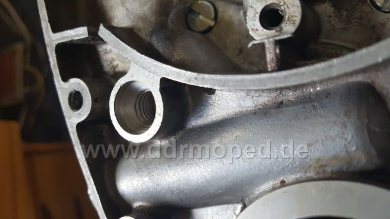

Könnte mir jemand bitte mal ein Bild von der Aufnahme des Leerlaufkontaktes an einem leeren
M53-Gehäuse machen? Mit google Bilder bin ich nicht weitergekommen.

Hat niemand ein leeres M53-Gehäuse liegen und könnte mir den Bereich einmal fotografieren?

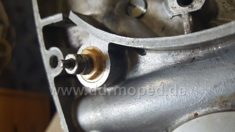

ich kann dir morgen mal ein Bild machen, wenn du noch eins brauchst...
AndPre77
Geschrieben am: 27.04.2017, 13:48
Beiträge: 25
Mitgliedsnummer.: 8617
Mitglied seit: 26.12.2015
ohne Kontakt

mit eingeschraubten Kontakt
