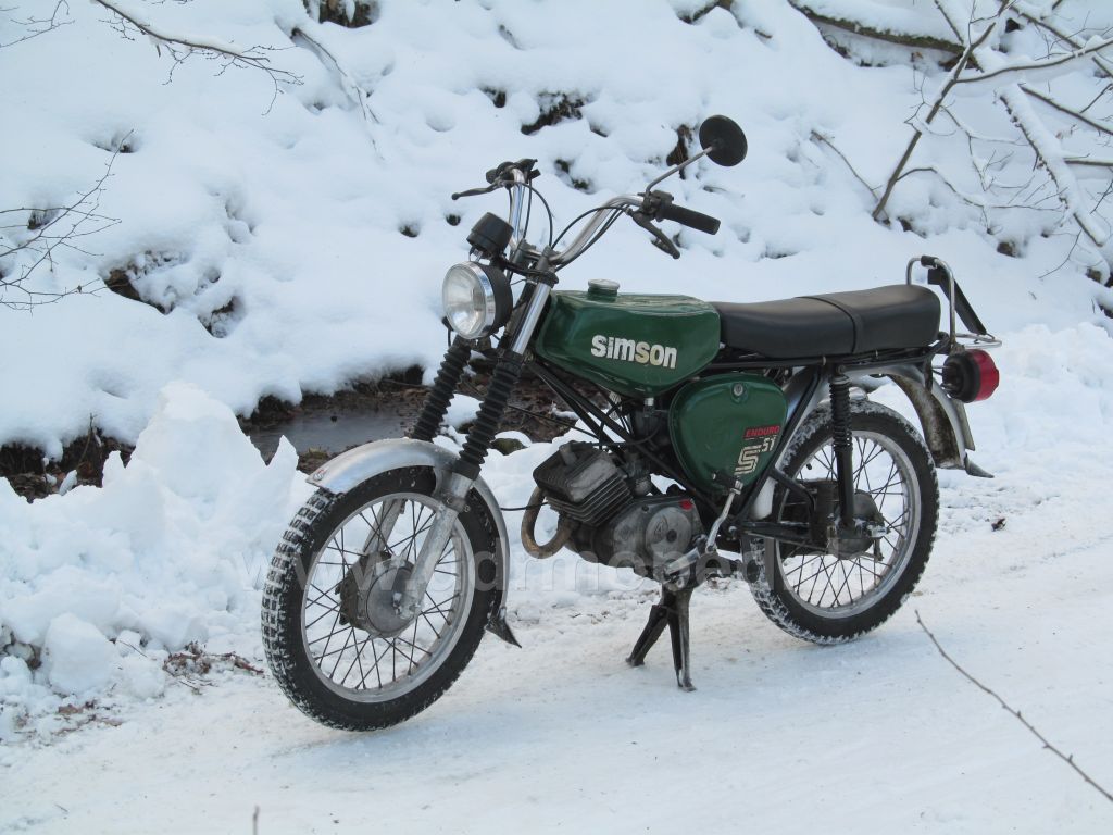

Also dieses Lackset neu zu lackieren wäre der absolute Gau. blink.gif cry.gif
Der Lack ist noch gut erhalten, da muss man sich bisschen hinsetzen und das wird wieder alles schick. Man staunt immer wieder, wie viel doch noch in dem alten Lack steckt. Alleine der finanzielle Schaden durch eine Neulackierung ist erheblich, silberne Enduros sind keine Allerweltsmopeds. Man darf ja ruhig sehen, dass das Moped schon was erlebt hat. Nicht runtergewirtschaftet, sondern gut gebraucht erhalten. Sowas gibt es immer nur ein einziges Mal. Fehlstellen lässt man oder besser sie sanft aus, Rostsellen können zuverlässig mit Owatrol versiegelt werden.
Wenn du unbedingt neuen Lack willst, dann tausche das Lackset bitte aus. Originallack ist sehr angesehen und jedes Jahr fahren weniger Fahrzeuge damit herum.
Anbei mal meine Alltags-Enduro mit Originallack. Die Schutzbleche sind silbern neu gesprüht, ansonsten alles so erhalten

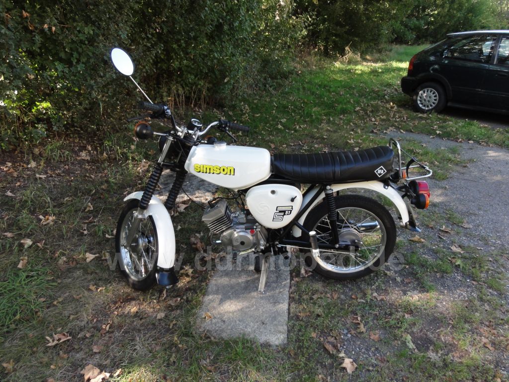

gs51
Geschrieben am: 23.04.2017, 18:26
Beiträge: 1031
Mitgliedsnummer.: 9199
Mitglied seit: 14.11.2016
es ist ja auch Dein Ding und sollte ja jeder so machen wie er will, ich habe hier auch eines ohne "Originallack" aber mir gefällt´s - Gruß Heiko

QUOTE (klaus30 @ 23.04.2017, 11:54)
Hallo Klaus30, der Lack ist bestimmt original aber die Schrift sieht komisch aus und gab es überhaupt ein grünes Enduro ohne Blinker? _uhm.gif Gruß Heiko
