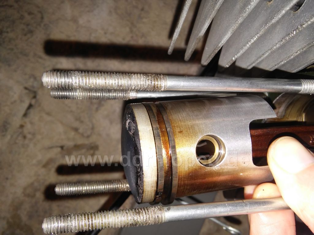

Hallo in die Gemeinschaft. Ich habe ein Problem mit einen neu gemachten Motor (geschliffener DDR Zylinder und Megu Kolben). Nach jetzt rund 950Km macht er Probleme. Wenn er Warm ist, höre ich im mittleren Drehzahlbereich ein Zwitschern und metallisches kratzen. Wenn ich dann Vollgas gebe ist es meist wieder weg. manchmal ist es auch da und geht generell nach einer weile wieder weg, kommt aber wieder.
Ich hab die Zündung auf 1,5 eingestellt und auch den Vergaser sauber gemacht und den Schwimmer eingestellt. Sie läuft auch sonst soweit gut. nur das Kratzen kommt jetzt immer wenn sie war ist.
Daraufhin habe ich den Zylinder gezogen und mir das angesehen. Was mich wundert, nach der Laufleistung ist der Kolben seitlich dunkel verfärbt _uhm.gif .
Wie kann das sein? Sonst war nichts auffälliges zu sehen.

Hallo, das sieht nach sch.. geschliffen aus - nach der kurzen Laufleistung sollte so ein Kolbenbild nicht vorhanden sein- ist es ein Motor mit normaler Verdichtung oder mit Tuning Kopf? ich würde mal Mineralisches Zweitaktöl versuchen vermute aber das das nicht viel bringt Gruß

Hier passen Kolben und Zylinder wohl nicht zusammen, der Kolben sieht ja aus wie 30000km gelaufen... cry.gif
Selbst bei solch einer Laufleistung schaut ein Kolben normal nicht so aus. Der hat meiner Meinung schon mal geklemmt.
Die Garnitur wird wohl nicht mehr lange halten.
Die Frage was sich mir stellt. Ist es denn ein DDR Kolben und wurde der Zylinder auf das richtige Einbauspiel geschliffen?

Dann, die Teile sind alle original, also nicht in Richtung Tuning oder so. Der Kolben ist auch ein DDR Megu Kolben und ich hatte den mit dem Zylinder zum schleifen gegeben. Würde da meinen das es normal passen sollte ermm.gif
Ich häng mal noch ein Bild vom Zylinder an. Lässt sich da noch Irgendwie was retten? Was wäre jetzt das Beste?

komisch ist auch, dass die andere Kolbenseite nicht ganz so schlimm aussieht ...

ermm.gif ok da sind ein paar blöde Spiegelungen. Deshalb sieht das so komisch aus. Das ist ein ganz normaler... Einlass, Auslass und zwei Überströmer. Man kann noch gut den Hohnschliff erkennen. Deshalb dachte ich, dass man mit noch mal Hohnen den so vielleicht wieder nehmen könnte. Rostig ist er nicht, er ist innen auch so bräunlich verfärbt wie der Kolben.
Ich hatte über all das geschriebene noch mal nach gegrübelt und hole mit den Erklärungen besser mal weiter aus.
Also, ich hatte vor längerer Zeit meinen Motor/Getriebe selbst gemacht (Lager etc.) und einen DDR Zylinder (mit DDR Kolben) zum schleifen gegeben. Allerdings hatte das Getriebe etwas komische Geräusche gemacht. Nach ca. 800Km hab ich den Motor ausgebaut und einen zweiten den ich liegen hatte mit 0-Maß DDR Zylinder und eigentlich passenden DDR Kolben in die Simsonklinik nach Magdeburg gebracht.
Nach dem wieder Einbau (+ neuem Vergaser) und in der Einfahrphase hatte ich immer wieder Probleme, auch mit Geräusche und co. Hab da auch mit der Simsonklinik telefoniert. Hab es dann soweit hin bekommen. Wie gesagt, ist nicht mein erstes Einfahren und so Probleme hatte ich bis jetzt nie.
Nach 1000Km wurde dann ein Klickern im Standgas immer lauter und ich habe den Zylinder gezogen und gesehen das im Zylinder schwarze flecken (klemmspuren) waren und der Kolben komplett so dunkel war.
Meine Vermutung war das Spiel zwischen Kolben und Zylinder ist zu knapp. Da ich Nebenluft und ein zu mageres Gemisch eigentlich ausschließen Konnte (Test´s, Eingestellt, Zündkerzen-Bild -OK-). Hab auch zwischendurch noch mal den Vergaser gewechselt.
Daraufhin habe ich dann den Zylinder mit Kolben vom vorhergingen Motor draufgesetzt, weil ich wusste, war auch so, dass der OK war und gut aussah. Tja und nach 150KM dann das Bild ...siehe oben weep.gif Ich versteh das alles nicht. unsure.gif

Vielleicht ist der Kolben zu klein, weil der Schleifer zu "großzügig" ausgeschliffen hat, oder weil er schon am frühen Morgen Alkohol genossen, oder einfach nur Fett auf der Brille hatte.
Möglicherweise haben auch nur die Kolbenringe das falsche Maß oder sind Schrott.
Besorg dir zwei neue Kolbenringe, passend zum Kolben-/Zylinderschleifmaß.
Nimm die beiden alten Kolbenringe runter und dann prüf mal alleine durch hin und herwackeln mit dem nackten Kolben in zwei Ebenen in der Zylinderbuchse das Spiel zwischen Kolben und Zylinder nach. Sollte sich da eine sichtbare Bewegung zeigen oder erfühlen lassen, dann wäre des Spiel deutlich zu groß.
Falls nicht, ziehst du dann anschließend die neuen Kolbenringe auf.
