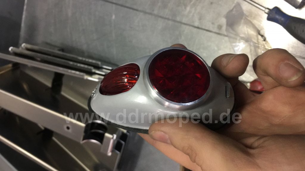

Hallo Leute, nachdem ich schon weit über 1 Jahr eine Hexennase für meinen 57er SR2 Ausschau gehalten habe, aber einfach nix bezahlbares dabei war, habe ich mir so eine Nachbauhexennase gekauft.
Da wir aber alle wissen, dass diese nicht besonders schön anzuschauen sind und auch sofort durch diesen winzigen Reflektor als Nachbau identifiziert werden können, habe ich überlegt wie man da was dran ändern kann um den Nachbau zu verschönern.
Ich habe leider kein voher Bild gemacht weil mir erst danach eingefallen ist das euch das vielleicht auch interessieren könnte.
So nun zur Sache. Wie ich erwähnt habe, ist der Reflektor klein und hässlich. Der Johnson Suhl bietet aber einen Reflektor als Ersatz für die Originale Hexennase an. Und diesen kann man relativ einfach in das Nachbaurücklicht integrieren.
Ich habe einen großen Stufenbohrer genommen und auf 37mm aufgebohrt und den neuen Reflektor eingesetzt und verbördelt. Hier das Endergebnis.
Nun bin ich auf eure Meinung gespannt ob ihr das als eine gute Sache empfindet.
Damit kannste in Serie gehen, die Rücklichter kauft man dir so sicher ab. Ich würde das auch kaufen, wenn ich sonst kein originales zu einem vernünftigen Preise bekommen könnte. Die Chance dazu ist ja ziemlich groß. wink.gif
Geschrieben am: 25.04.2017, 04:34

Hallo zusammen, nun zu den Kosten. Die Nachbauten gibt es auch schon in Silber zu kaufen.
Hat mich bei Oldtimer Gehring 34€ gekostet. Der Reflektor kostet bei Johnson Suhl 14,95€.
Für 50€ gibt es definitiv keine Hexennase die komplett ist und man sie sofort anbauen kann. Hätte ich für den Preis ein Original gefunden, hätte ich Sie garantiert gekauft.
Reflektor
Rücklicht Silber nur das ihr sehen könnt das es die auch in Silber gibt.
Gruß Nathanael

Zur Sache: top mit dem Reflektor thumbsup.gif

Ich finde die Idee auch prima. Zumal bei der Nachbau-Hexennase der Reflektor den Namen nicht verdient, weil er im Dunkeln kein Licht reflektiert.

prima gemacht!
Mit so einem Reflektor und einem neuen Lichtaustritt-Glas kann ich ja auch meine Original-Hexennase wieder beleben.
