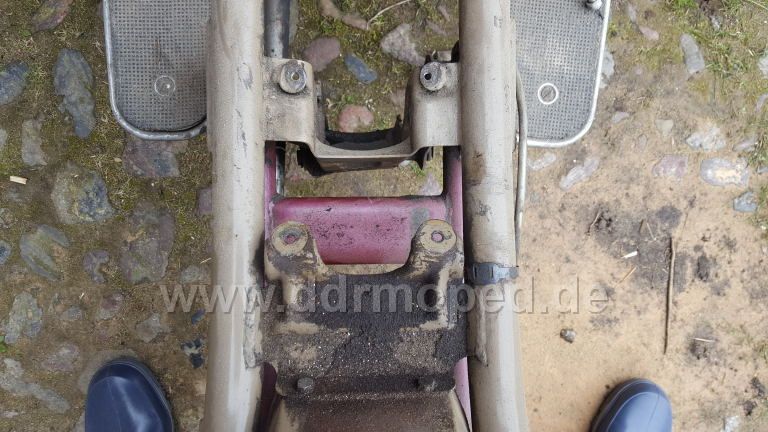

Die letzten Tage habe ich mich wieder mit der Mopete beschäftigt. Beide Anschläge des Kippständers so weit verbogen, dass das Moped ohne Unterlage nicht steht. Auch der Rahmen ist im Bereich der Kippständeraufnahme verbogen. Ich werde in den nächsten Tagen das Moped mal in seine Einzelteile zerlegen und mir den Rahmen mal genauer ansehen.

Rahmen verzogen...

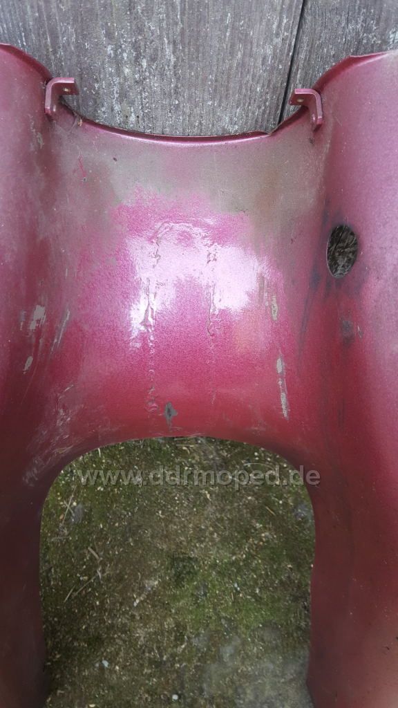

Mein verbautes Knieblech weist auf der Rückseite Schweiß/Schleifspuren auf. Hat jemand eine Idee, warum?

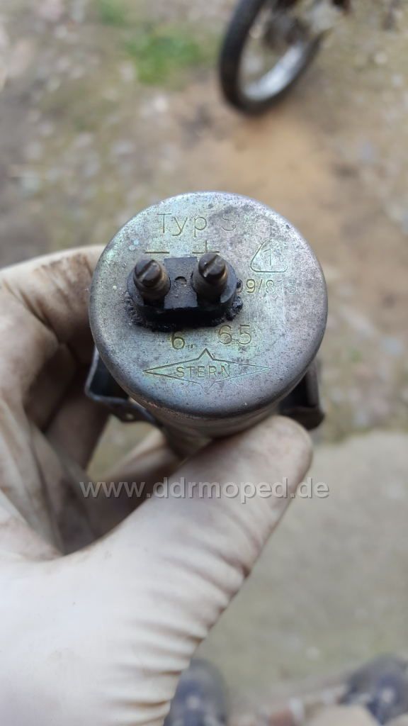

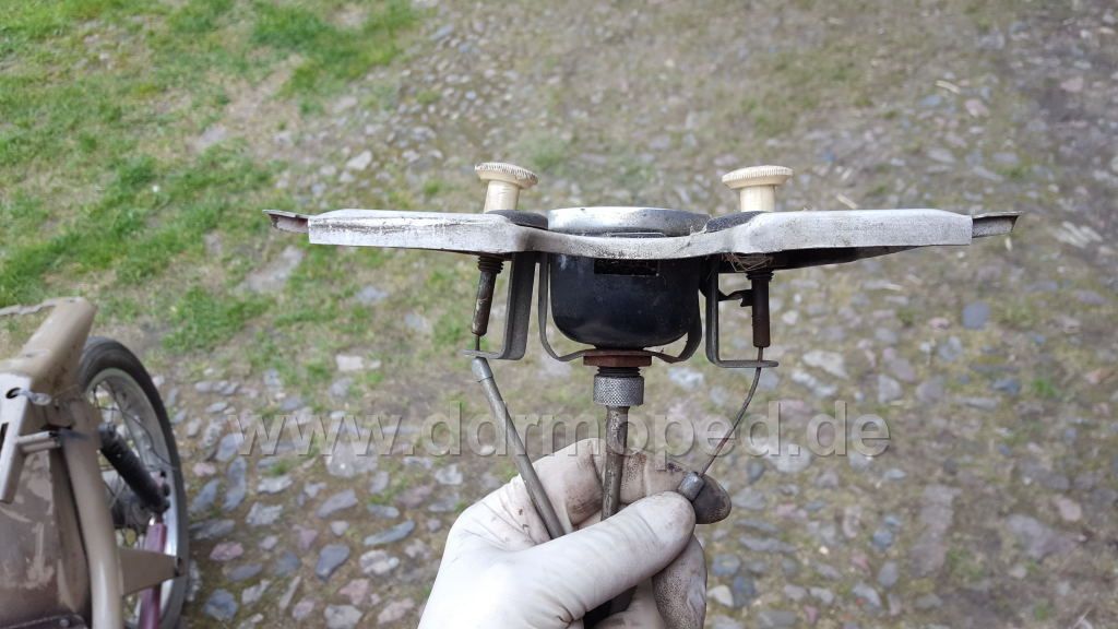

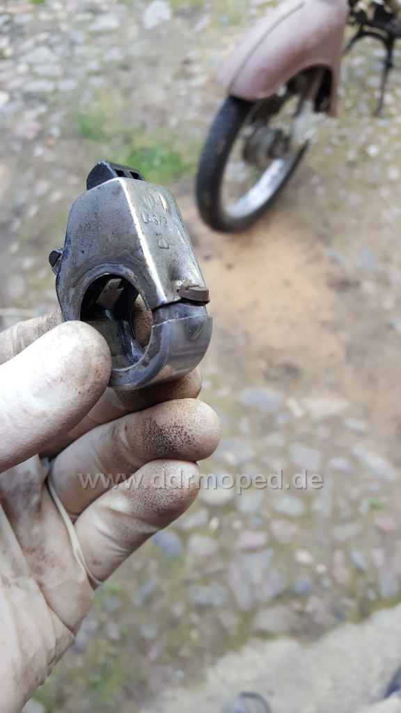

Abblendschalter: eigentlich müssen doch beide Hälften ordentlich zusammenpassen, oder? Bei mir geht das nur bis dahin...

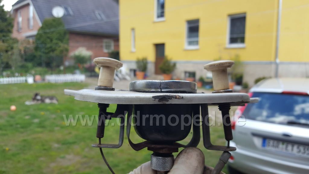

Zwei Fotos vom "Amaturenbrett" . Durch "brachiale Gewalt" alles verbogen und der Tachoring gebrochen... weep.gif

Zum Knieblech das normal ....
Tacho ist der Ring zu 99% defekt, meist an den Ecken,
gibts aber Ersatz ....
Es grüßt der Andy .....

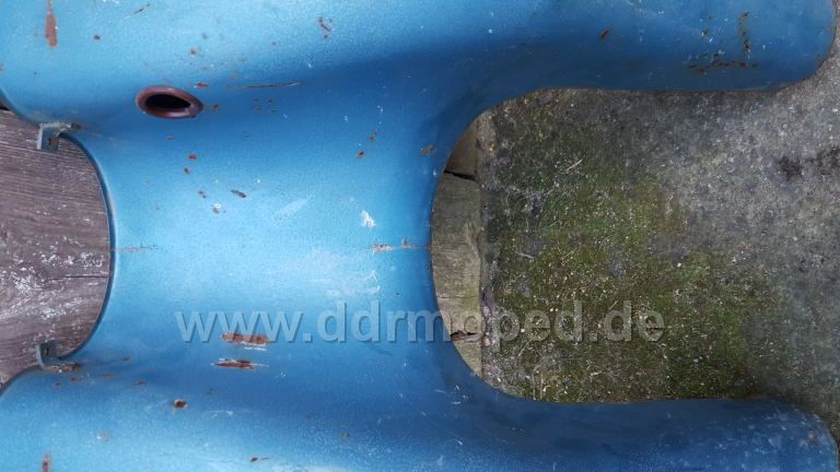

Wenn das Knieblech normal ist, warum dann bei meinem Ersatzblech nicht?

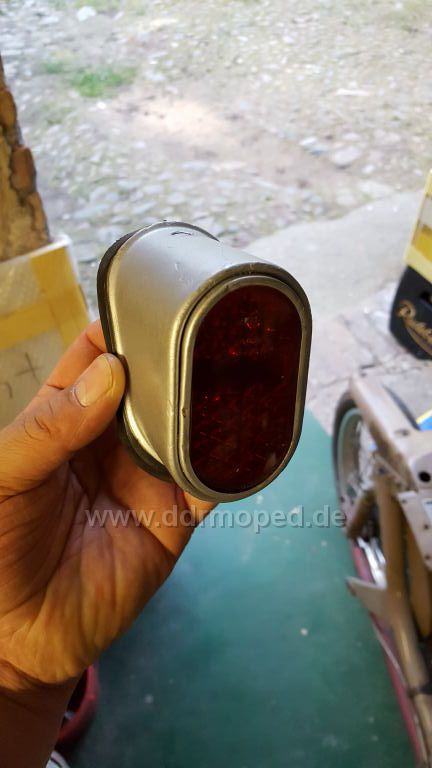

Mal zum Rücklicht: Ich habe in der Teilekiste, die ich zum Moped dazu bekam ein Rücklicht von 1963 gefunden. Hatten die 60er nicht noch die "Nase" als Rücklicht?
Geschrieben am: 26.04.2017, 20:04
Also so eine Schweißstelle habe ich bei meinen 2 Blechen nicht.
Rücklicht muss noch das "tropfenförmige"ran bei Baujahr 1960.
Mfg Andi

Meine 58. haben alle diese Naht ....

Der Benzinhahn ist doch nicht dein Ernst. Der alte Hahn braucht doch sicher nur eine neue Dichtung.
Und edit: Das mit dem Schalter ist normal, sieht bei mir auch so aus.
