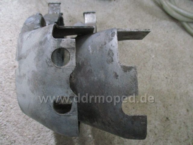

Geschrieben am: 07.05.2017, 09:08
Enno, es gibt sichtbare Unterschiede.
Seit heute kann ich es auch bildlich belegen.
Links das "bekannte" rechts das frühe.
Guckst du:

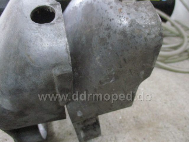

Geschrieben am: 07.05.2017, 09:10
Auch hier zu sehen, das frühe ( rechts ) ist glatt, das kleine Luftleitblech am Zylinder hat ja auch noch keine Haltenase dran.
