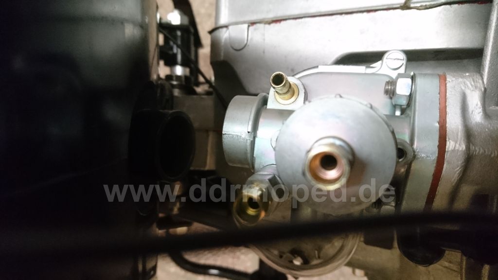

Sniper01
Geschrieben am: 02.05.2017, 15:24
Beiträge: 19
Mitgliedsnummer.: 9476
Mitglied seit: 01.05.2017
Hier mal ein Bild...
gs51
Geschrieben am: 02.05.2017, 17:10
Beiträge: 1028
Mitgliedsnummer.: 9199
Mitglied seit: 14.11.2016
Hallo dieser Versatz ist viel zu groß, mache doch bitte mal Bilder von den Motorlagern hinten am Schwingbolzen und unten wo sie am mittleren Motorlager aufliegen Gruß Heiko

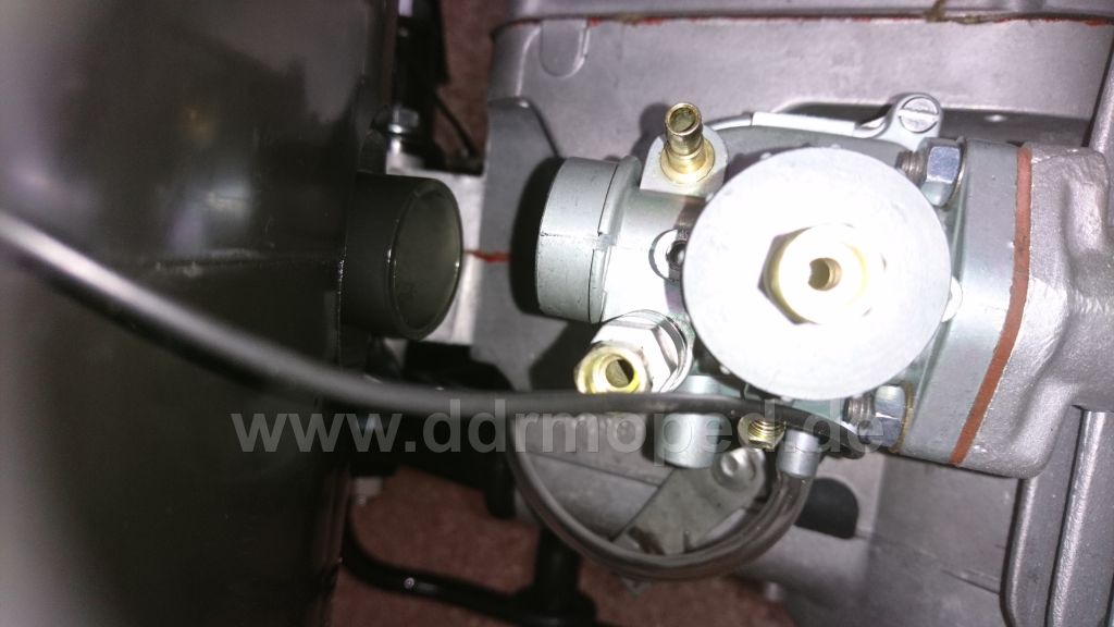

Sniper01
Geschrieben am: 02.05.2017, 18:09
Beiträge: 19
Habe alles angezogen, werde nachher noch Bilder machen, dieses Foto ist jetzt mit komplett angezogenen Schrauben.

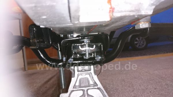

Sniper01
Geschrieben am: 02.05.2017, 20:03
Beiträge: 19
Linke Seite
Sniper01
Geschrieben am: 02.05.2017, 20:04
Beiträge: 19
rechte Seite

gs51
Geschrieben am: 02.05.2017, 21:08
Beiträge: 1028
sieht ja eigentlich ganz gut aus jetzt gibt es nur zwei Möglichkeiten entweder der Hauptrahmen selber ist ausgeschlagen oder nur in der falschen Reihenfolge angezogen, probiere doch mal die Schrauben des Schwingbolzens und des unteren (reicht die 8er Mutter in der Mitte)Motorlager zu lösen, dann die hinteren Motorschrauben, danach die Schwingmuttern und als allerletztes das untere Motorlager anzuziehen - es sieht aus so aus wie wenn teilweise die Sicherungselemente fehlen, unter die Muttern gehören Federscheiben bzw Federringe zur Sicherung
hatte der Schwingbolzen im Rahmen viel Spiel?
noch ein kleiner Tip!
die Motorschrauben gehören von rechts nach links rein( der Kopf ist auf der Kettenseite), da sonst das etwas längere Gewindestück an den Kettenschläuchen reibt
