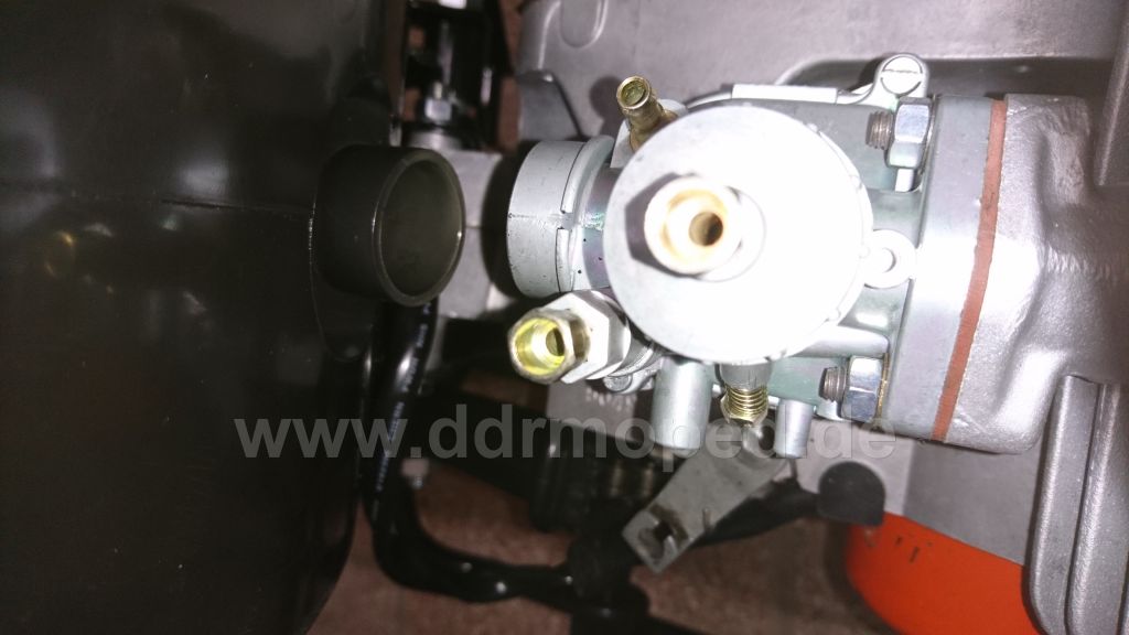

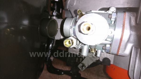

Hallo, so, ich habe nochmal alles auseinander genommen, alles versucht zu richten und siehe da biggrin.gif es hat sich was getan. Der Vergaser hat bei gelösten Schrauben ein wenig Spiel, nicht viel aber ich hab ihn ein wenig gedreht, minimal. Könntet ihr mir bitte sagen ob das jetzt so ok ist?Es ist nicht 100%ig aber besser als vorher .

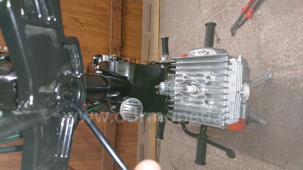

Der motor hängt immernoch schief.
Auf einem bild könnte man denken, das du die motorhalterung falsch montiert hast. hmm.gif
Ausserdem, das die gespannte Ständerfeder die Halterung nach unten zieht, da wahrscheinlich die Schrauben nicht angezogen waren. Das macht einiges aus.
Bitte Ständer hochklappen beim anziehen oder Feder aushängen.
nur zur korrekten Montage:
Es kommt nur eine schlosschraube von oben durch beide Halterungen.
dann darunter ein 5mm dicker abstandshalter (wie eine dicke Unterlegscheibe mit einem m8 loch drin).
Dann kommt schon der dicke gummi-schwingungsdämpfer, welcher von unten am rahmen befestigt wird.
Dann kommt nur noch eine gekrümmte scheibe und zum schluss die mutter.
Das die motorhalterung schief steht könnte an deiner befestigungsmethode mit einer evtl. falschen schraube und einer vielleicht zusätzlich defekten oder falsch montierten gummimuffe in der halterung liegen.
Bei korrektem Sitz einer intakten gummimuffe zieht die gespannte ständerfeder die halterung nicht soweit nach unten!
stay tuned - mfg m@ngo

Du hast recht, er hängt nach links. Die Feder vom Ständer ist nicht drann, aber wenn es so wäre hätte es dann nicht den Motor nach rechts gezogen? Auf der Seite war nur die Feder von der Fußbremse drinne. Vielleicht liegt es ja da drann. Ich werde es nochmal ohne eingehangener Feder verschrauben. Die Lagerungen sind komplett neu und die Montage auch korrekt. Das eigentliche Problem zum Anfang war ja der Versatz von Vergaser zum Ansaugstutzen, dieses ist jetzt aber wesentlich besser geworden. Ich werde es nochmal probieren. wink.gif sad.gif Danke dir für deinen Rat...
Sniper01
Geschrieben am: 07.05.2017, 18:09
Beiträge: 19
Mitgliedsnummer.: 9476
Mitglied seit: 01.05.2017
So erledigt, die Lagerschale der Motorlagerung war verzogen, hab es wohl zu gut gemeint mit dem anziehen der Schrauben. Habe die originale wieder genommen. Er sitzt jetzt jedenfalls gerade. Waren wohl mehrere Ursachen, habe auch nach Reihenfolge die Schrauben fest gezogen. Ich danke Euch jedenfalls für euren Rat. thumbsup.gif
