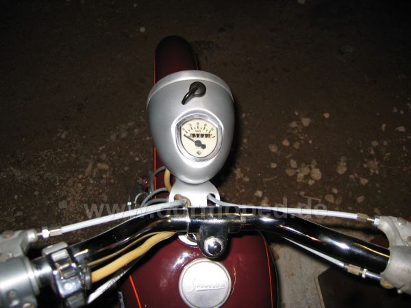

Ich würde mich festlegen wollen auf Baujahr 1960 erstes Halbjahr.
Fahrgestell-Nr. so um 650xxx
Im 2. Halbjahr wurde schon die neue Gabel und der neue Gepäckträger verbaut. Hinzu kommt, dass das Typschild noch links an der Seite angebracht ist. Das wurde 1961 geändert.
Die Gleichstromhupe gehört damit nicht dran. Dafür eine Klingel. Das Rücklicht sollte noch das alte sein. Wurde aber ab 1962 von allen Werkstätten gegen das mit dem vergrößerten Lichtaustritt ausgetauscht (da wurde garnicht gefragt es hieß immer, das ist Vorschrift).
Ich denke, du hast ein Wappentacho. Sogar der schwarze Zündschalter ist dran.
Jedenfalls macht das Möppi einen sehr guten Eindruck! Glückwunsch!
hotte

Baujahr 1960
Rahmennummer 6742..
Wieso ist die Hupe nicht Orginal?

Diese Hupe gab es schon 1960 aber erst im 2. Halbjahr bzw. im dritten Drittel. Zu deinem Möppi gehört die verchromte Wechselstromhupe. Wenn sie gut gemacht ist, sieht sie viel besser aus und du brauchst nicht den Batteriebehälter für die Gleichstromhupe die du hast. Dafür musst du dann eine Klingel haben.
hotte

Du solltest aber noch in die Bowdenzugdurchführungen im Lampenhalter Gummitüllen reinmachen, tut deinen Bowdenzügen besser als Scharfkantiges Eisen.

Ich hab jetzt schon so bissel mit rumgerätselt und schlug mich + 10.000 auf Hottes Seite biggrin.gif Und es ist auch wieder ein "Kuriosum", was die Ausstattung und das Bj. und die FGST.-Nr.angeht!!
madmax ( in alten Zeiten ein eigentlich auf dem Index stehendes Computerspiel biggrin.gif )
Schön gemacht, top restauriert bis auf Kleinteile und..... *flüster* ich kann Dir sagen, an welchem Tag, in welcher Schicht, zu welcher Zeit, Dein Moped 1960 vom Band lief. laugh.gif *nochleiser* es war spät: spät in 60, spät im Jahr und auch spät am Abend biggrin.gif
Nach allen meinen Aufzeichnungen (natürlich kann ich mich irren) irritiert mich die Vordergabel mit den Blechen mit zwei Schrauben.... hmm.gif

und nun Norbert erzähle mal. Wann lief meine Essi vom Band. Und woher willst du das wissen? Was hast du da für Unterlagen?
Ich denke trotzdem, das meine Gleichstromhupe Orginal ist und dort hingehört.

Norbert, was ist denn da eine Irritation? Die Bleche waren nunmal 60 verbaut! Und da es schon die zweite Variante der Seitenbleche mit 2 Schrauben ist, stimmt das schon mit später 60er.

Zu den Unterlagen usw.: Es gibt gerade für die SR-Typen keine offizielllen Unterlagen mehr von Simson. Die schlummern in Archiven und keiner hat Zeit, diese aufzuarbeiten.
Es existiert in Schriftform aber unsere "lehmann-bibel" (von "der lehmann"), indem aus einer hier in den Untiefen des Forums existierender Excel-tabelle mit FGST-Nr., Bj. usw.
der Userfahrzeuge und allen Publikationen eigentlich Alles drinsteht, was es wann für Veränderungen gegeben hat. Mit Bildern dazu!!
Jürgen hat sich dort richtig ins Zeug gelegt und versucht, penibel zu recherchieren. Bei "neuen" Erkenntnissen wird die Bibel immer aktualisiert.
Wenn man nun von einem Sr die FGST-Nr. , das Bj. und ein Foto hat, kann man anhand der vorhandenen Zahlen rein rechnerisch das Produktionsdatum bestimmen. Theoretisch!!! biggrin.gif
Grüsse Norbert
Edit, gerechnet: nach Deiner Nummer ist das Ding am Montag, den 1.August 60 in der Spätschicht zwischen 16 und 17 Uhr vom Band gelaufen. biggrin.gif 60 war übrigens ein Schaltjahr!
Wenn Du jetzt noch die letzten Ziffern der FGST-Nr. sagst, kann ich die genaue Uhrzeit errechnen. wink.gif Beim Namen des Montageleiters hörts aber dann auf... laugh.gif
