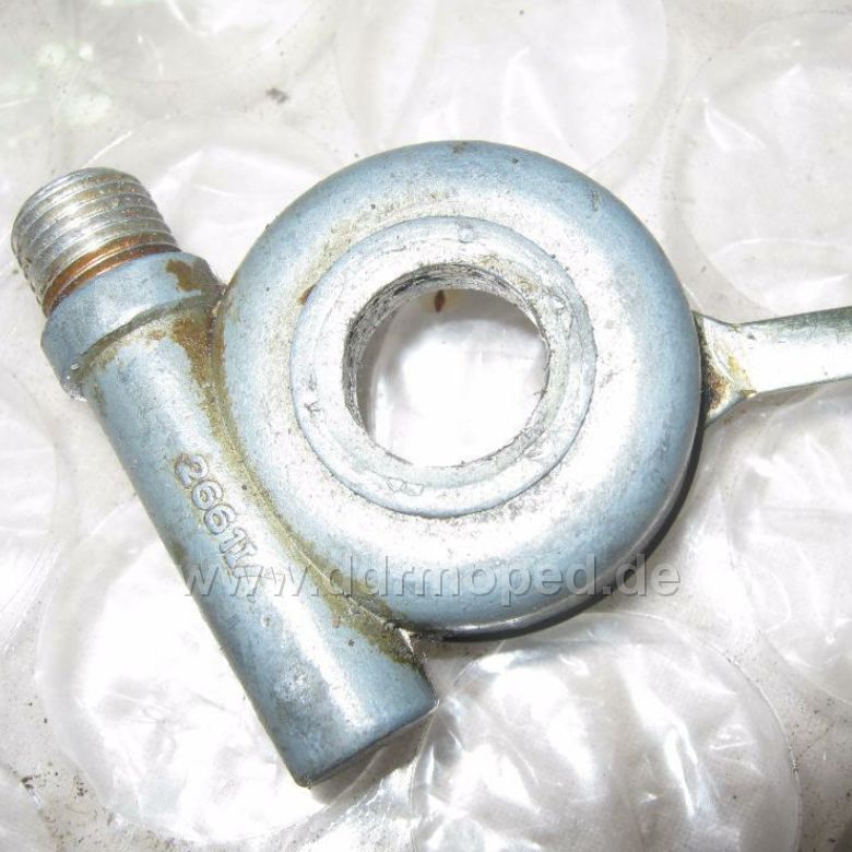

Gab es auch so einen SR1 Tachoantrieb ohne Schmiernippel?!
Mein Einser hat den Antrieb mit Nippel.
Mfg Andi

QUOTE (Janer @ 18.12.2017, 19:33)
VG Jan
Nach der ersten Betriebsanleitung 1955 ja. In der Praxis habe ich es noch nicht gesehen. Bei dir ist es sicher ein aufgebohrter Fahrradantrieb.

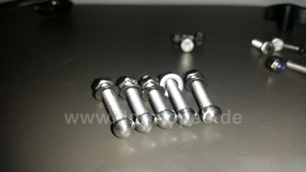

Aus M5 Sechskant habe ich es so gemacht wie Piotr es gemacht hat, sehen fast aus wie Nieten. 3 für vorne 2 für hinten.
Der geschraubte Teil beim zweiteiligen Schutzblech hinten, was waren das genau für Schrauben?! Waren die auch lackiert?! _uhm.gif

QUOTE (Janer @ 22.12.2017, 18:04)
Halbrundschrauben M5x8; nicht lackiert.

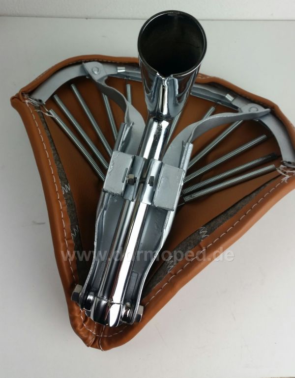

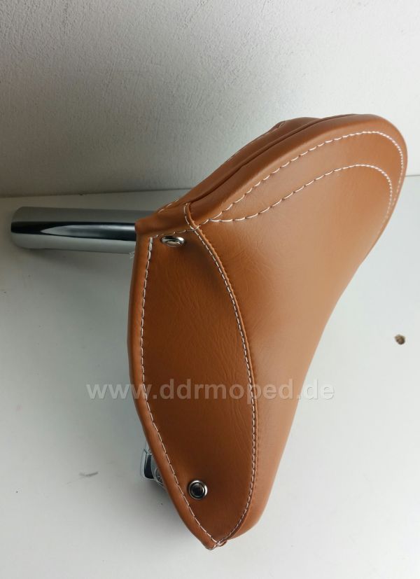

Auch nochmal danke Wolfgang! Am WE wurde schon mal der Sattel vorbereitet, auch wenn das Gestell original schwarz war, habe ich es in Silber gemacht da sonst ja weiter nix schwarz ist ausser die Reifen.
VG Jan

Bild 2 vom Sattel

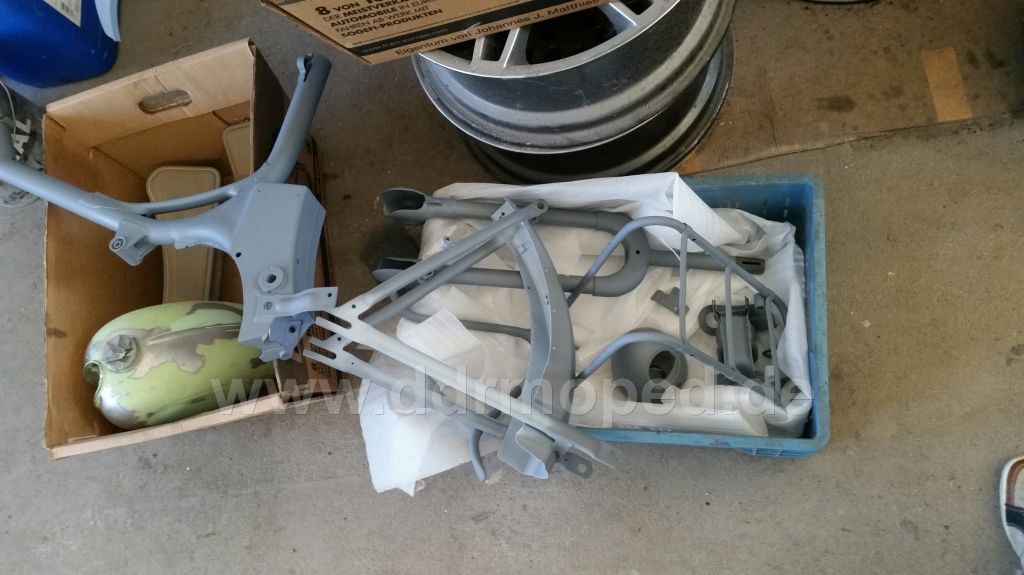

Auch beim Lackierer war ich heute, die Lackteile welche gerostet haben, wurden mit Epoxid behandelt, Montag sind die Teile dann wohl fertig, damit ich die Teile zum Linierer schaffen kann. smile.gif

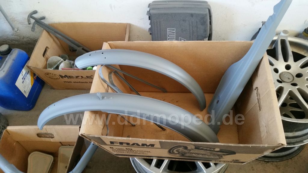

Und die Schutzbleche!

aber der Sattel sieht doch schon ganz gut aus - wenn der Rest auch so wird thumbsup.gif
