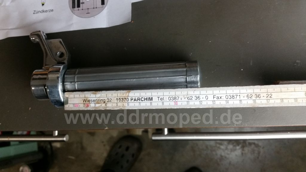

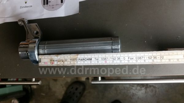

Jetzt bin ich verwirrt, bin mir zu 100% sicher, dass ich den richtigen Gasgriff habe, setzte ich den Zollstock an komme ich auf 120mm, 128 würden überstehen. blink.gif

Ja genau, beim SR1 muss die Griffgummilänge 120 mm betragen!
Die aus meinem Link sind zwar schwarz, aber die passen.
Es gibt denke ich auch helle Nachfertigungen in der passenden Länge, aber dann werden sie auch im Set angeboten und man muss nicht zwei kaufen.

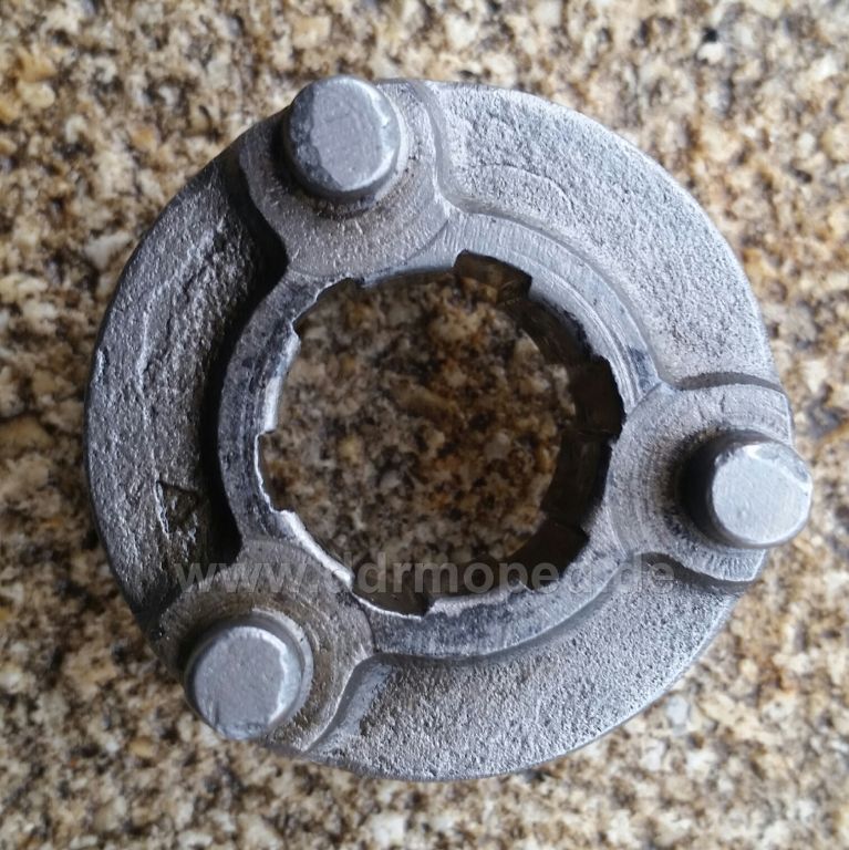

Habe gestern mal den Motor auseinander genommen, dabei ist mit eine Abnutzung an der Schaltklaue aufgefallen.
Neu besorgen?! Das Risiko wäre wohl zu hoch, wenn diese nach dem Abdichten nicht mehr funktioniert.
VG Jan

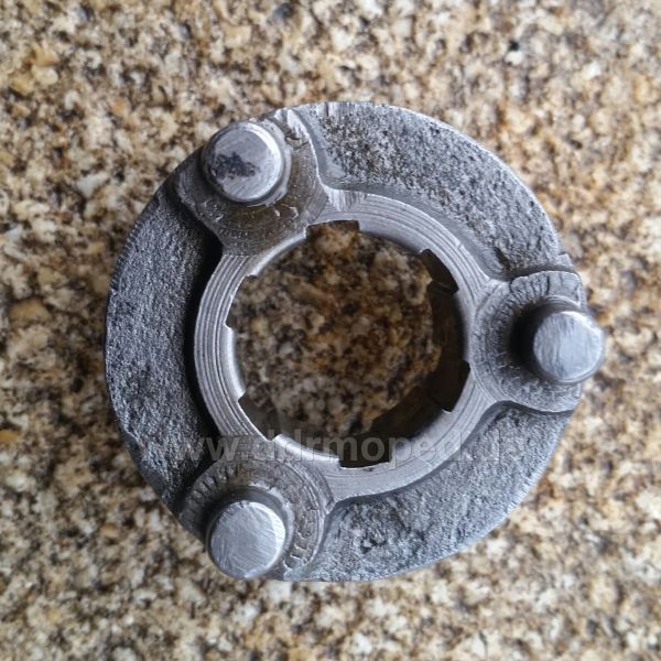

Bild 2
Das Blöde ist, dass an einem Stift beidseitig Abnutzungen zu sehen sind, sonst könnte man sie ja drehen.
Otto
Geschrieben am: 16.01.2018, 12:54
Beiträge: 2171
Mitgliedsnummer.: 7023
Mitglied seit: 21.12.2013
Finde ich jetzt noch nicht sooo schlecht.
Das Schiebeelement gibt's m.M.n. nicht als Nachbau. Man könnte die Stifte abfräsen, Löcher bohren und reiben und passende Sifte einpressen. Viel Aufwand und ob das besser hält? Keine Ahnung. Ich würde es mit deinem Schaltstern nochmal versuchen.

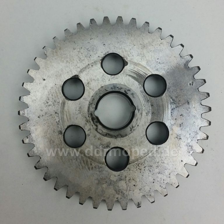

Die Losräder sehen eigentlich noch ganz gut aus, klar etwas eierig schon, gerade der erste Gang. An den Kanten der Löcher sind aber kaum Abnutzungen zu sehen, ich stelle heute Nachmittag mal Bilder von den Losrädern ein.

1. Gang
