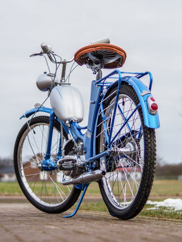

Hier 2 Bilder....

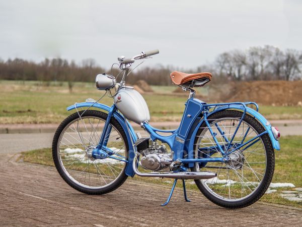

Janer
Geschrieben am: 03.03.2018, 17:29
Beiträge: 229
Mitgliedsnummer.: 8578
Mitglied seit: 02.12.2015
Nr. 2
VG Jan

Das erste Bild ist ja super! Kalender?
Gruß, Sven

Gerne, aber das war erst der Anfang vor der Haustür... Mein Hobby ist neben DDR Fahrzeuge nämlich noch die Fotografie. wink.gif
VG Jan
