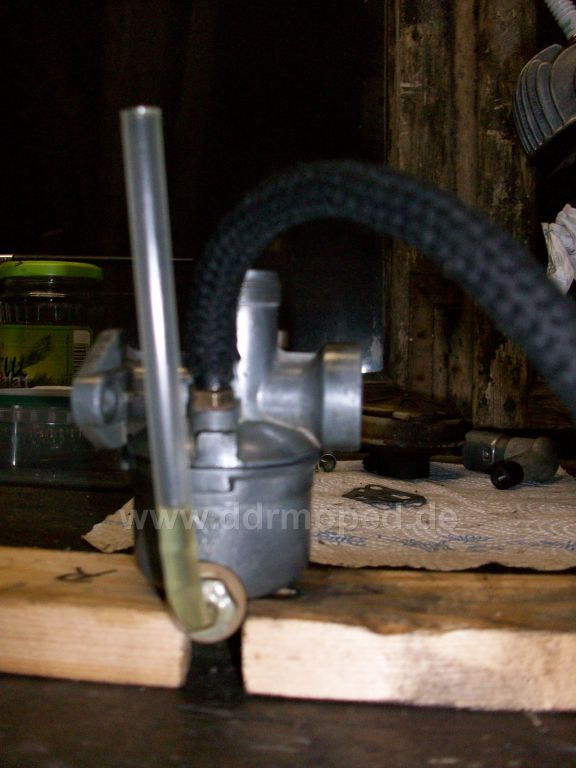

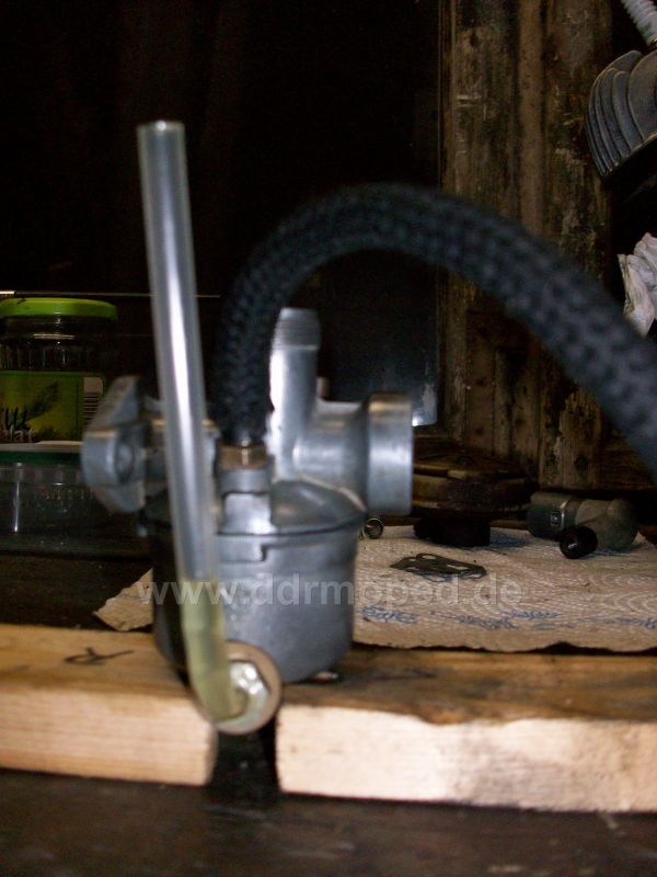

QUOTE (Janer @ 05.04.2018, 22:11)
Der Düsenstock guckt weit genug rein, der Schwimmer ist perfekt eingestellt (zwischen 5,5 - 6mm).
An ein paar Stellem im Netz kursieren sogar Schwimmerstände von 4-4,5mm rum, kann sich das einer erklären?
Hallo Jan,
für die Einstellung des Schwimmers habe ich mir folgendes Hilfsmittel gebaut. Aus meiner Sicht die beste Variante für diesen Vergaser-Typ wink.gif Der Benzinspiegel sollte dabei an der Unterkante der Schwimmeraufhängung stehen.
MfG
Matze
Janer

Sorry für die verspätete Antwort...
Ich danke euch, dann werde ich erstmal so fahren und hoffen dass noch etwas mehr kommt.
Wenn ich mir den Zylinder ansehe, so ist es einer mit 1,8PS.
Zwecks Schwimmerstand Versuchsaufbau habe ich eine Baby Avent Flasche sowie ein Likörglas womit sich der Schwimmerstand perfekt einstellen lässt, dieser ist auch nach Vorgabe eingestellt.

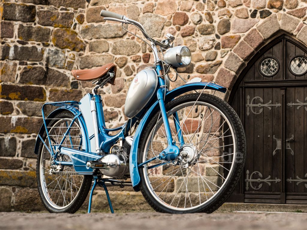

Hier ein Bild von mir beim Umzug....
VG Jan
