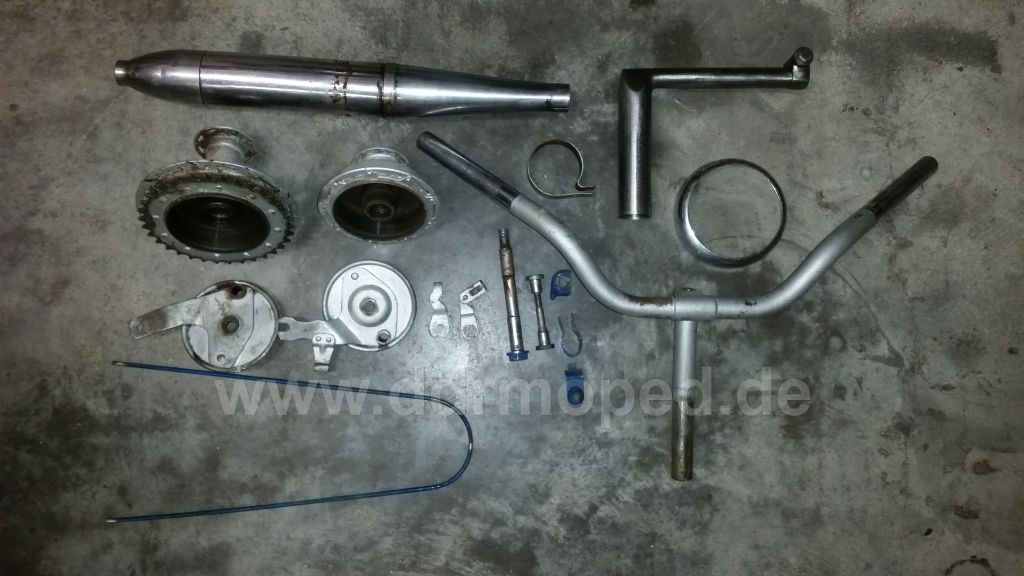

QUOTE (Janer @ 31.10.2017, 00:36)
Das Angebot für das verchromen habe ich von VEB Hartung aus Neubrandenburg.
Preise:
Lenker 70€
Lampenring 35€
Sattelstange 40€
Pedalarme 65€
Auspuff ohne Krümmer 280€
Radnabe 70€
Bremsplatte 38€

Ich muss schon sagen stolze Preise für die Chromerei...ich würde mir an deiner Stelle noch zwei Vergleichsangebote machen......außer Geld spielt bei dir keine Rolle cool.gif

Ich habe heute noch ein weiteres Angebot für das Verchromen aus 59425 Unna bekommen, da war aber nur Lenker, Lampenring, Sattelstange & Auspuff dabei, für nur 190€ inklusive Versand. Naben und Ankerplatten müsste ich noch errfragen. Beim Neubrandenburger Verchromer würde der Preis
nicht mal für den Auspuff reichen.
Jetzt ist eben die Frage wie die beiden sich in der Qualität unterscheiden!
Wegen dem poliertem Motor habt ihr natürlich Recht, es war nicht original. Wenn ich die Alufelgen frisch mache, wollte ich diese auch polieren, sowie dir Kupplungs und Bremsgriffe.
VG Jan

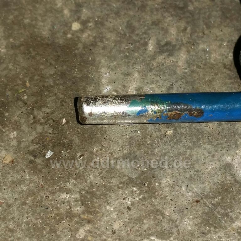

Ich habe mir heute nochmal die Schutzblechstrebe von vorne angesehen, an den Stellen wo die Halterung gesessen haben glänzt es noch richtig, war die Strebe doch manchmal verchromt?! hmm.gif

kradschütze
Geschrieben am: 01.11.2017, 21:06
Beiträge: 1479
Mitgliedsnummer.: 6158
Mitglied seit: 27.01.2013
Ja.

Na dann wird die auch verchromt, nun liegt alles bereit für die Galvanik! _clap_1.gif

Den Auspuff soltest du zerlegen u intensiv reinigen, sonst verchromt dir den niemand.
