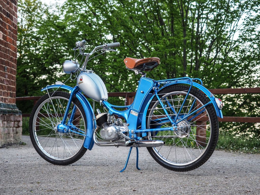

QUOTE (Janer @ 08.05.2018, 21:28)
Hier von heute ein paar Bilder!

Vielen Dank Matze und Andi, ich bin auch sehr stolz auf den SR1!

@Wolfgang, ich habe erstmal alles so belassen, bin insgesamt auch erst 125 km gefahren.
AM Wochenende habe ich mich mal aus unsere kleinen Stadt raus getraut, bin dann eine weitere Strecke gefahren. VMAX lag bei 44 laut GPS, bei dem Auto welches mir eine Zeit lang hinterher gefahren ist, zeigte der Tocho 50kmh an, ich denke das reicht.
Nichtsdestotrotz werde ich mir einmal eine Spatz Düse besorgen, die liegt mit ihrer 57er Größe genau zwischen der 55er und 60er, vielleicht lässt sich dadurch noch etwas raus kitzeln.
VG Jan

So, seit ein paar Tagen habe ich eine 57er Düse drin, die V-Max hat sich leicht erhöht. 46 laut GPS, das genügt und entspricht den original Angaben.
VG Jan
