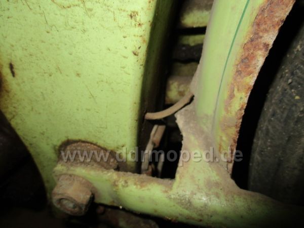

Jetzt aber noch mal eine Frage zu meiner Rahmennummer 29225 und dem hinterem Schutzblech!
Beim einteiligen Schutzblech wurde doch das Kabel unten durch den Rahmen geführt, bei den neueren Rahmen war ein Loch welches Gegenüber dem anderen Loch von dem geteilten Schutzblech bzw. der Schwinge war.
Mein Rahmen hat aber genau dort das Loch, an anderer Stelle hier im Forum haben ich gelesen, dass dieses Kabelführungsloch beim einteiligen Schutzblech nicht vorhanden war.
VG Jan
Geschrieben am: 14.11.2017, 17:15
QUOTE (Janer @ 14.11.2017, 18:00)
VG Jan
Ich geh gucken, Moment...
Edit: Hier die Rücklichtkabelführung beim 56er FIN 27xxx mit einteiligem Schutzblech hinten.
Janer
Geschrieben am: 14.11.2017, 17:44
Beiträge: 229
Mitgliedsnummer.: 8578
Mitglied seit: 02.12.2015
Ok, doch nicht so wie ich es gelesen habe..
Finde das Thema auch nicht mehr, das war heute Vormittag.
Aber du bestätigst, dass es es auch beim einteiligen Schutzblech da war.
VG Jan

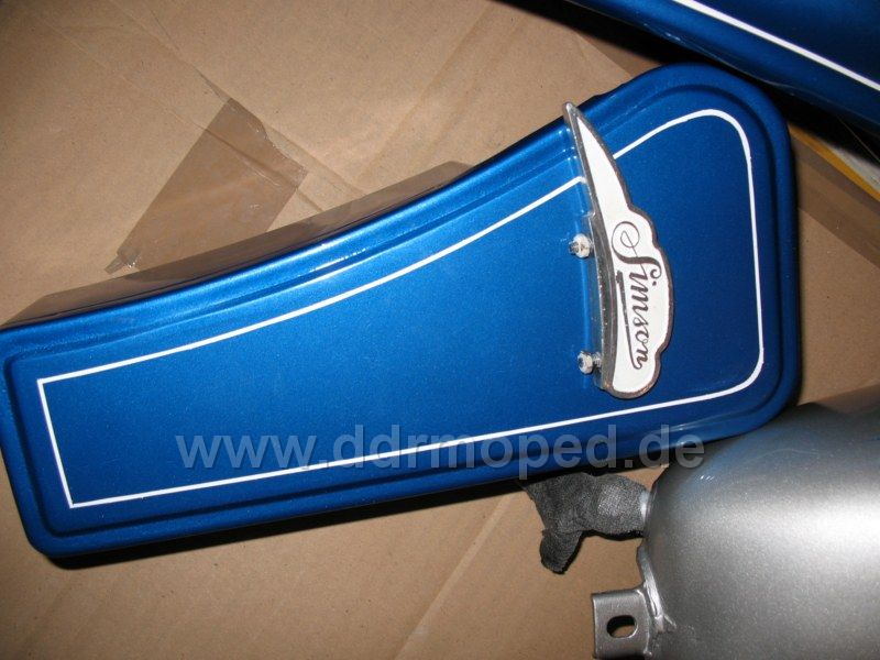

Ich habe diese Woche hier einen SR2 in blau aus Ungarn gefunden, die Farbe finde ich richtig edel.
Das Blau wird so aussehen!
https://www.ddrmoped.de/forum/index.php?sho...27424&hl=suzuki
Was könnt ihr für ein Silber empfehlen, ich weiß dass das früherer Silber kaum Pigmente hat, bzw. sehr fein war, es geht mir aber zu doll ins gelbliche, ich will ein feines helles Silber welches so ähnlich aussieht wie bei dem verlinkten SR2.
VG Jan

Das blau vom verlink SR2 soll das suzuki Z7B sein!
VG Jan

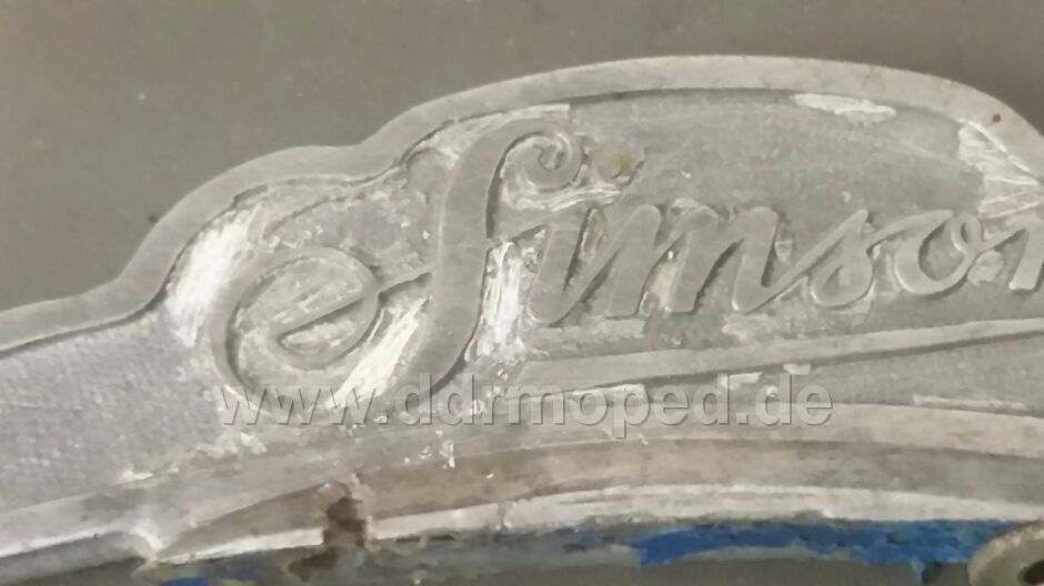

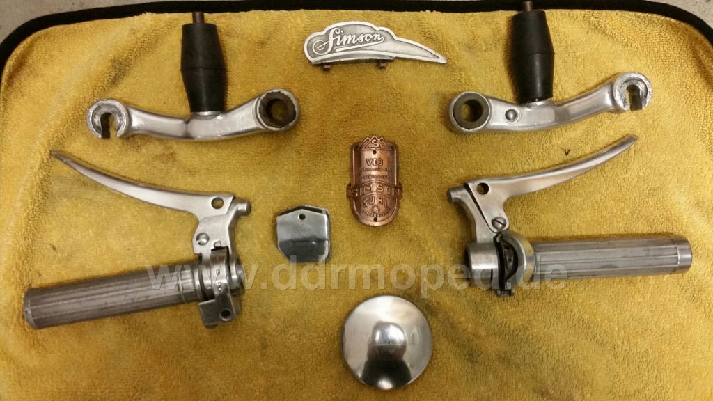

So, die ersten Alu Teile sind gereinigt und ein wenig aufgemöbelt! smile.gif
VG Jan

Geschrieben am: 19.11.2017, 04:21
QUOTE (Janer @ 18.11.2017, 18:47)
Mfg Andi
Janer
Geschrieben am: 19.11.2017, 10:43
Beiträge: 229
VG Jan
Geschrieben am: 19.11.2017, 10:55
Beim Export ist die Wolke nicht ausgemalt, obwohl diese Ausführung das "bessere" Modell sein sollte?!
Mfg Andi
Janer
Geschrieben am: 19.11.2017, 11:38
Beiträge: 229
Die gereinigte ist eine gebrauchte Ersatzwolke aus der ich orange raus gepult habe. Jetzt habe ich mir noch mal die original Wolke vom Fahrzeug angesehen, viel Farbe steckt da nicht mehr drin, sieht aus wie ein alter Kaugummi, wenn ich es aufkratze ist ein weiß zu erkennen.
Könnte in dem Moment zum export passen, denn die Linierung ist ja weiss. _uhm.gif
VG Jan
Geschrieben am: 19.11.2017, 11:49
Die Farbe der Wolke war eigentlich immer in der Farbe der Linierung.
So kenne ich es zumindest.
Mfg Andi
