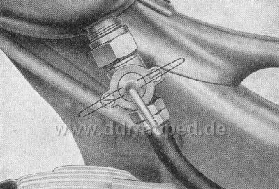

Hallo,nochmal ne Frage zum Benzinschlauch!.Wie wurde der orginal am Benzinhahn befestigt?,mit Schelle,Hülse oder wie?.Hat vieleicht jemand ein Foto,hab leider nichts gefunden. hmm.gif Gruß Andreas
Wolfgang
Geschrieben am: 04.03.2008, 08:36
Beiträge: 2979
Mitgliedsnummer.: 195
Mitglied seit: 14.01.2006
Der Schlauch steckt nur stramm auf dem Benzinhahn bzw. Vergaser.
Hille
Geschrieben am: 04.03.2008, 08:40
Beiträge: 3504
Mitgliedsnummer.: 60
Mitglied seit: 02.05.2005
QUOTE (Wolfgang @ 4. Mar 2008, 08:36)
Das ging leider nur bei den originalen Schläuchen. Die Nachfertigungen sind etwas größer im Durchmesser (zumindestens ist es bei meinem so), dadurch muß eine kleine Schelle benutzt werden.
Wolfgang
Geschrieben am: 04.03.2008, 13:53
Beiträge: 2979
Es gibt aber sehr wohl auf Teilemärkten noch passenden textilummantelten 5mm-Benzinschlauch!
