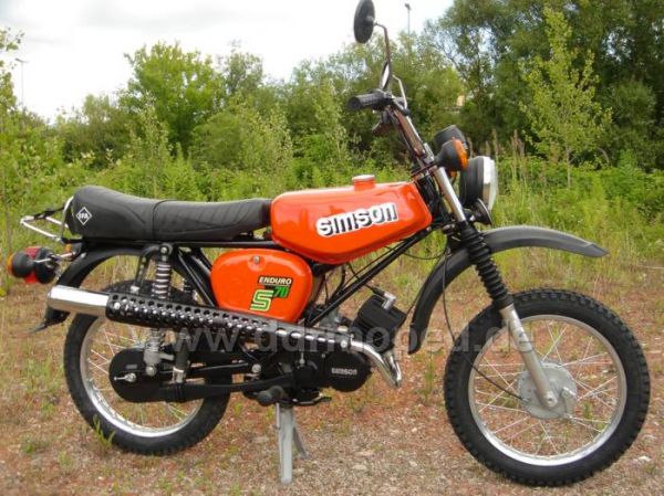

So sah die zivile Variante aus. Allerdings gibt es noch etliche Unterschiede zur Standard-Version, kann ich dir bei Bedarf aber nennen.

QUOTE (xxx @ 28. Jan 2008, 19:21)
schönes teil , ist die deine?bzw originalzustand? gefällt mir, nur die kleinen spiegel waren doch 88/89 nicht mehr dran, oder?
gruss david
Ja, ist meine, habe ich 2004 restauriert. Doch, die kleinen Spiegel waren eigentlich immer an den Enduros, auch S51E, soweit ich mich erinnere bzw. von Prospekten kenne (siehe Bild).
@Christian kannste auch nicht sehen, der Auspuff ist davor laugh.gif laugh.gif . Es ist ein Deckel mit Ausbuchtung dran, genau wie der Auspuff mit Einbuchtung für die Stoßdämpfer.
Das einzige was mir an diese S70 nicht gefällt, sind die Tankaufkleber. Hatte damals keine Möglichkeit, an Wasserabziehbilder zu kommen. Dank Norbert, habe ich nun eine Adresse, die diese originalen Wasserabziehbilder wieder anbietet. Da heißt es bald schleifen, schleifen, schleifen sad.gif .
Gruß Hille
