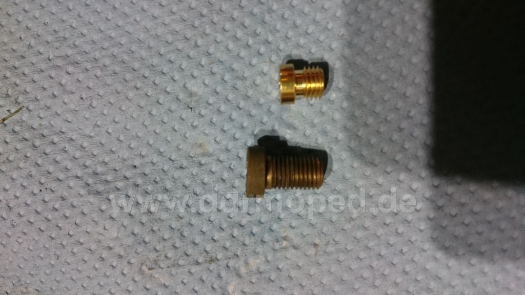

Ich habe mir einen Spatz neu aufgebaut. Der Vergaser ist undicht und die Nadel war Krumm.
Habe mir einen Repsatz gekauft für den NKJ 134-3 Vergaser. Die Hauptdüse, womit der Vergaser befestigt wird, ist im Rep-Satz viel kleiner als die Originale.
Auf der alten Düse steht auch keine Zahl oder ähnliches.
Was ist denn jetzt richtig und wie bekomme ich die richtige Hauptdüse? Ich weiß, einfach Düse wieder rein und gut ist aber das verwirrt mich jetzt stark.

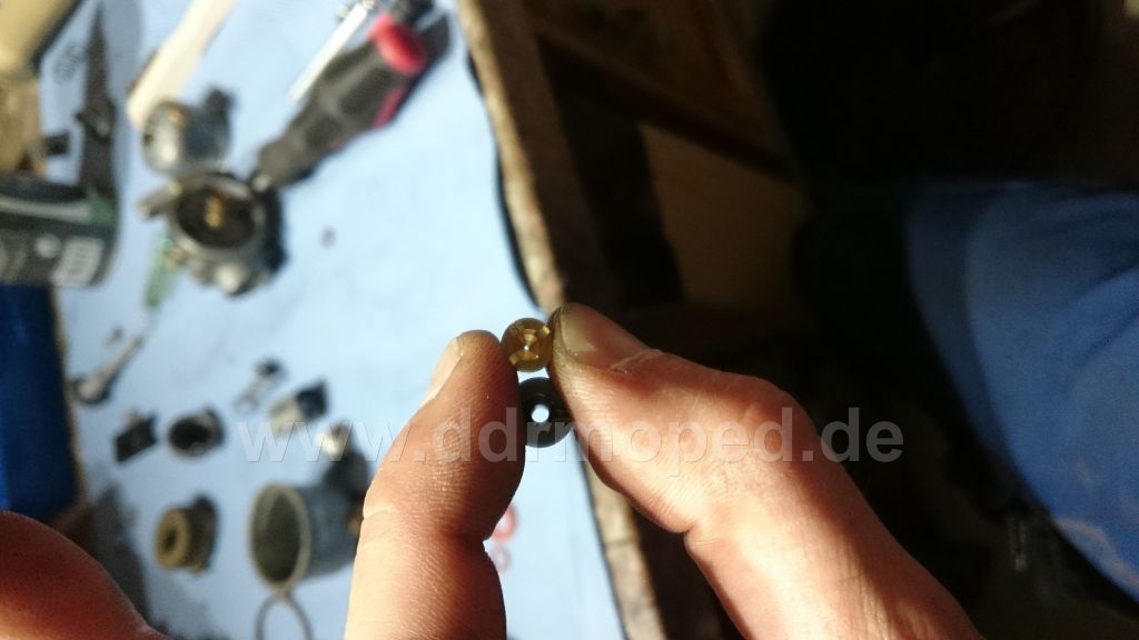

Hier ist noch ein Bild

Das was du das fotografiert hast ist Schraube mit der die Vergaserwanne befestigt wird.
Die Hauptdüse sitzt seitlich in der Vergaserwanne. Also die Düsenhalteschraube heraus schrauben und dann kommt die Hauptdüse zum Vorschein.
Wichtig zu wissen ist jetzt noch, was für einen Spatz hast du denn? Bzw. was für Motor ist verbaut und welche Bezeichnung hat dein Vergaser?
Diese Informationen wären auch wichtig um zu wissen, welche Hauptdüse in den Vergaser gehört, bzw. ob dein Vergaser überhaupt der Richtige ist.

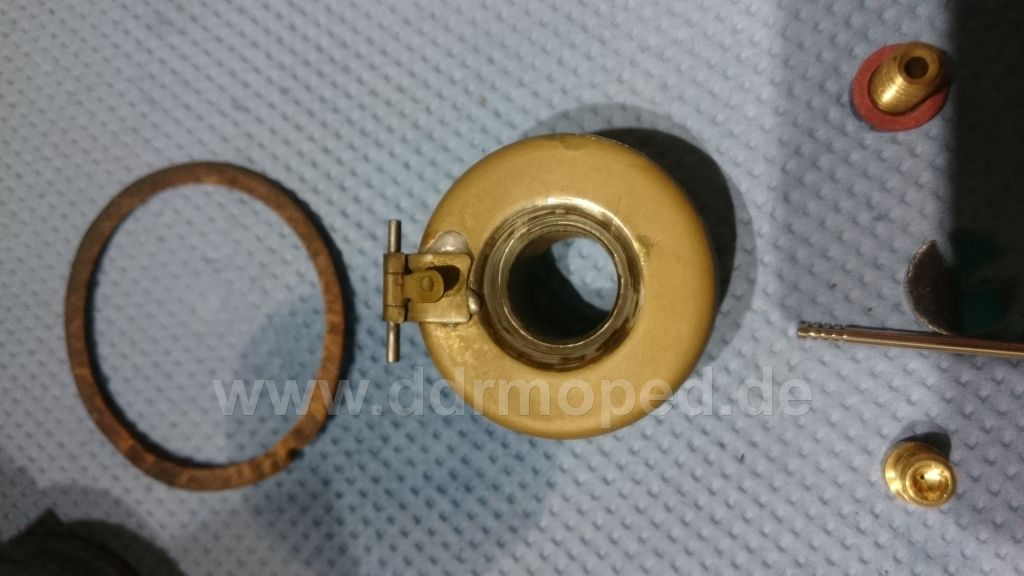

Die Einstellschraube außerhalb ist ca 5 Umdrehungen draußen. Und dieser Schwimmer ist verbaut.(siehe Foto)
