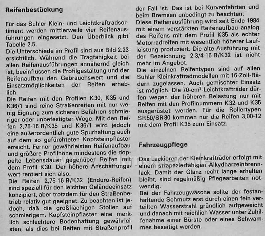

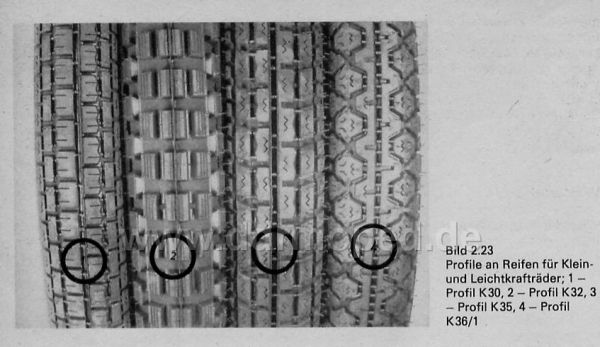

Geschrieben am: 19.05.2017, 17:33
Beiträge: 6818
Also bei der S51 kannst du nicht nur die Reifen von Vorne nach Hinten tauschen, sondern auch die Gasgriffamatur von der S51C mit dem Stoplichtschalter anbauen. Beim Roller, da gibt es eigentlich nur das K38-Profil, ist das wegen der Asymetrischen Eimbaulage etwas komplizierter.
