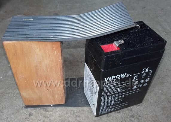

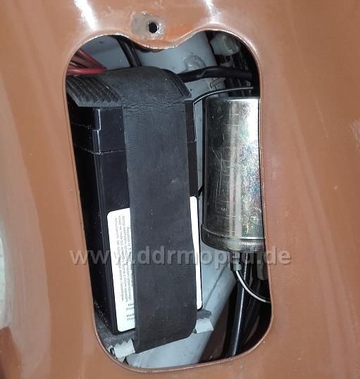

Hallo Schwalbe-Gemeinde!
Nach dem in den neuen Sommerstart meine Batterie wieder Spannungseinbrüche innerhalb von zwei Tagen hat und die Sotex Batterien nur c. 8-9 Jahre bei mir halten (trotz Winter Ladungserhaltung usw.) habe ich mich nach langen hin und her mal für ein Gel-Akku entschieden. 6 Volt und 4,5 Ah. So wie gefordert. Mittlerweile ist sie seit 3 Wochen drin und alles ist wie gewünscht. Allerding ist sie ja kleiner und ich wollte weder im Batteriefach etwas ändern noch den orig. Spannriemen kürzen. So hatte ich folgende Idee: Seht selbst nach den Bildern:

Die Anschlußkontakte mußte ich allerdings ändern. (Nicht auf den Bild)

Auf dem Holzklotz nach ein Stück Gummimatte oben und unten rangetackert zwecks Isolierung und festeren Sitz. Bevorzugte Holzart: dt. Eiche - hatte ich leider nicht , also Kiefer.

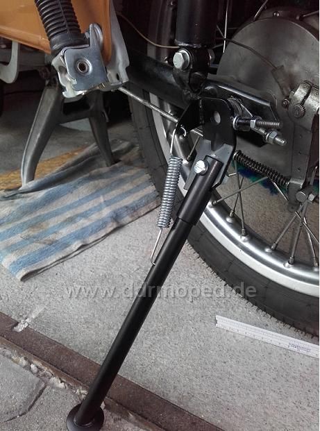

Dann wollte ich meinen vor 5-6 Jahren mal hier im Shop gekauften Seitenständer montieren aber irgendwie ist der zu lang. Ich hatte gemessen vom Boden bis mitte Achse c. 27,3 cm. Aber wenn ich den Seitenständer ranhalte ist er bis mitte Loch 27,8 cm lang. Schräg angestellt natürlich. Er würde ja die Schwalbe glatt nach rechts drücken. Was soll ich hier machen? Kürzen ?? Oder ist das ein Ständer für eine S51 ??

S51 und Schwalbe macht keinen Unterschied, die Räder sind ja gleich groß.
Einfach etwas nachbiegen und fertig.

So.... passt es nun!
