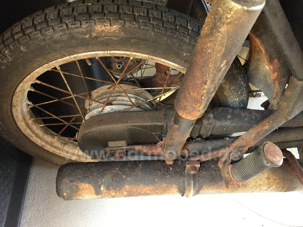

Chromteile werde ich wenn nicht rettbar durch ebenfalls alte Teile ersetzen, auch dort soll das Alter sichtbar bleiben. Der Lacksatz darf neu aussehen, die Kombi von alt und neu hat für meine Begriffe einen gewissen Reiz.
Mir ist aufgefallen das die Soziusfußrasten schwingungsfrei am Rahmen verstrebt angebracht wurden.
Ich vermute das ist nicht konform mit dem Baujahr.
Was meint Ihr? Dazu konnte ich trotz Recherche nur widersprüchliche Angaben finden.
Gruß, Theo Nugenau...
S50FanPL
Geschrieben am: 20.05.2017, 01:21
Beiträge: 766
Mitgliedsnummer.: 9059
Mitglied seit: 22.08.2016
Was die Soziusfußrasten angeht, ist alles richtig. Soziusfußrasten an der Schwinge hatte nur die S50N.
Gruß Nathanael

Was ich viel merkwürdiger finde ist, dass der Auspuff scheinbar an der Schwinge montiert ist oder ist der von hinten in der Soziusfußraste verschraubt?
Wie auch immer, dass gehört definitiv nicht so.

Der Auspuff ist an der Fußraste mit einer Strebe befestigt.
Den Tank habe ich versucht zu polieren,
leider bekomme ich die Rostblühten nicht weg.
Aber ich schau mir das noch mal an.
Das mit den Soziusfußrasten beruhigt mich ungemein.
Im "Simson Ratgeber" stand das die direkte Befestigung am Rahmen erst ab Modell B1 realisiert wurde.
Der Autor schein nicht besonders viel Energie in Recherche investiert zu haben.

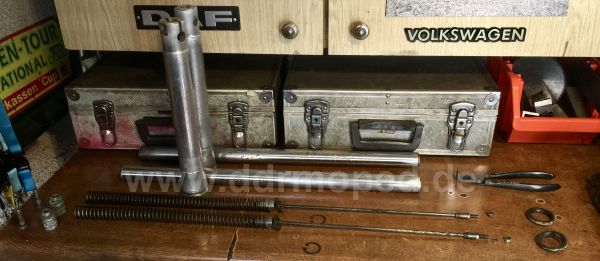

Heute habe ich mir mal die Telegabel genauer angesehen,
eine Seite war fest, hat etwas Mühe gekostet, aber jetzt flutscht es wieder.
Beide Seiten waren voll Rostbrühe. Wie bekomme ich die eigentlich untenherum wieder dicht? Spätere Ausführungen hatten eine Gummischeibe als Dichtung.
Wie geht das bei dem alten Modell?
Öl und Wellendichtringe habe ich schon da. Alle Teile wurden gereinigt, neue oder bessere federn müsste ich noch auf Lager haben.
Vor dem UT wird jetzt aber nichts mehr an S50, danach gehts weiter.
Es ist tatsächlich so das in der Vorserie die Rasten teilweise an der Schwinge befestigt waren.
In Serie gab es das dann nur noch an der N.
Es wäre schade um dein Lackset, wenn das neu lackiert wird.
Bei dem Auspuffhalter musst du darauf achten das du den mit der kurzen Biegung erwischt,
Der mit der längeren Biegung ist vom s51.
Mit freundlichen Grüßen Pauli
