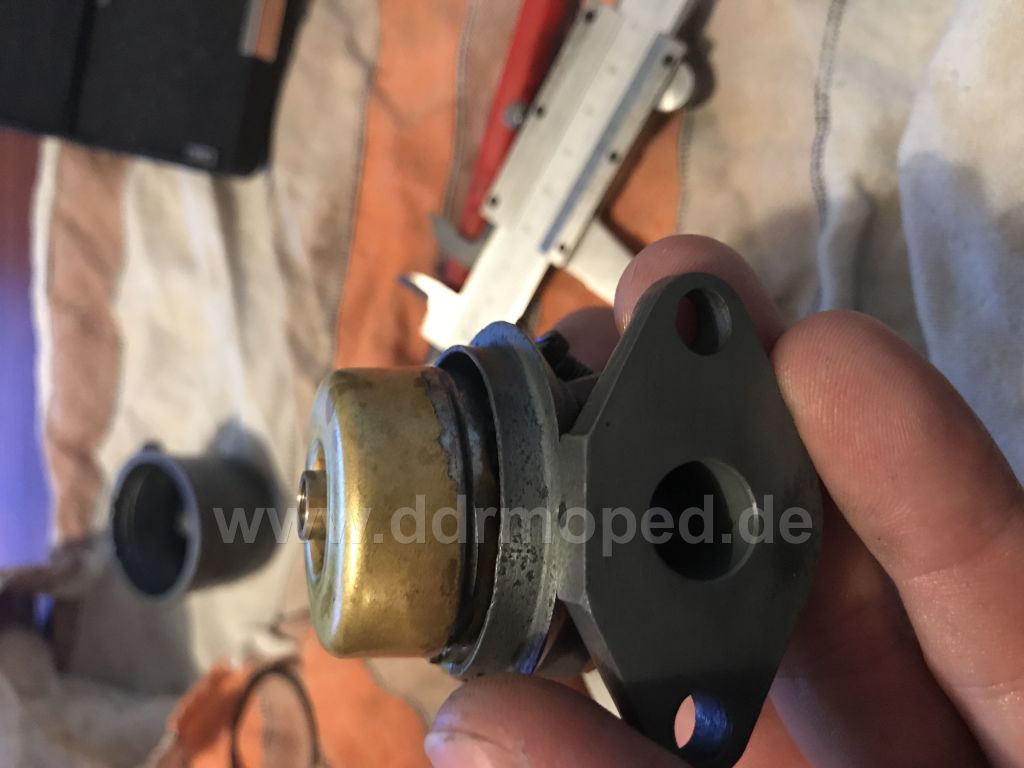

Hab die jetzt mal nachgeguckt der Schwimmer schlisst nicht.
Wenn ich den Bezugnahmen aufdrehe läuft der Sprit aus der überlauföffnung ohne das ich den Drücker drücke.
Kann das an mangelnde Leistung zurückzuführen sein?

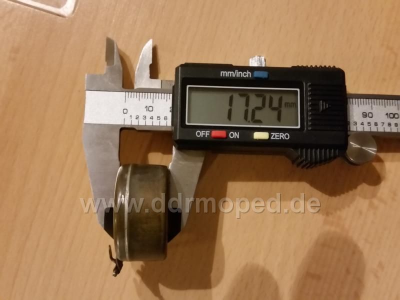

Also ich habe die 19,5mm an der rechten schwimmerkante gemessen.
Hab das Blech nochmal aufgebogen jetzt schließt das Ventil wieder wenn ich durchpuste

Das Plättchen ist wirklich nicht viel aufgebogen lag vorher fast an.

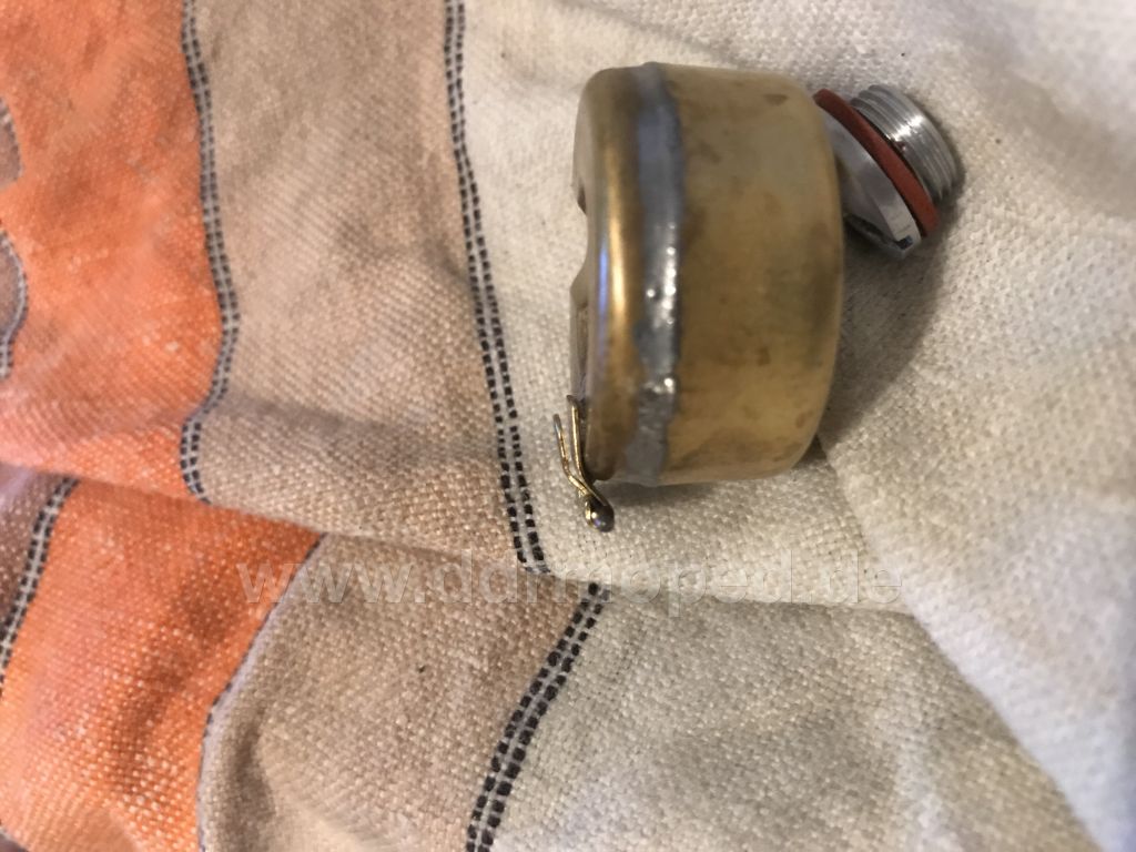

Hallo Tom86,
anhand deiner Fotos macht mich das Bild deines Schwimmers hinsichtlich der Lötnaht etwas stutzig.Mir erscheint sie etwas zu breit und könnte das Gewicht des Schwimmers hinsichtlich seiner Funktion eventuell negativ beeinflussen.
Anbei habe ich mal ein Bild meines Ersatzschwimmers gemacht.
MfG.

Entschuldigung,ich muss das Bild verkleinern.Hier ist es.

Guter Einwand Matze.
Den Schwimmer habe ich hier aus dem Shop.
Ich werde mal das Maß vergleichen

Mit Teilen hier aus dem Geschäft habe ich bisher nicht so die Probleme gehabt. Leider ist es bei den Nachbauten allgemein so,dass manches erst durch Nacharbeit passend gemacht werden muss.Mit 60 ziger Düse kannst du später mal probieren,wenn dein Vergaser mit der vorgeschriebenen Bestückung funktioniert.

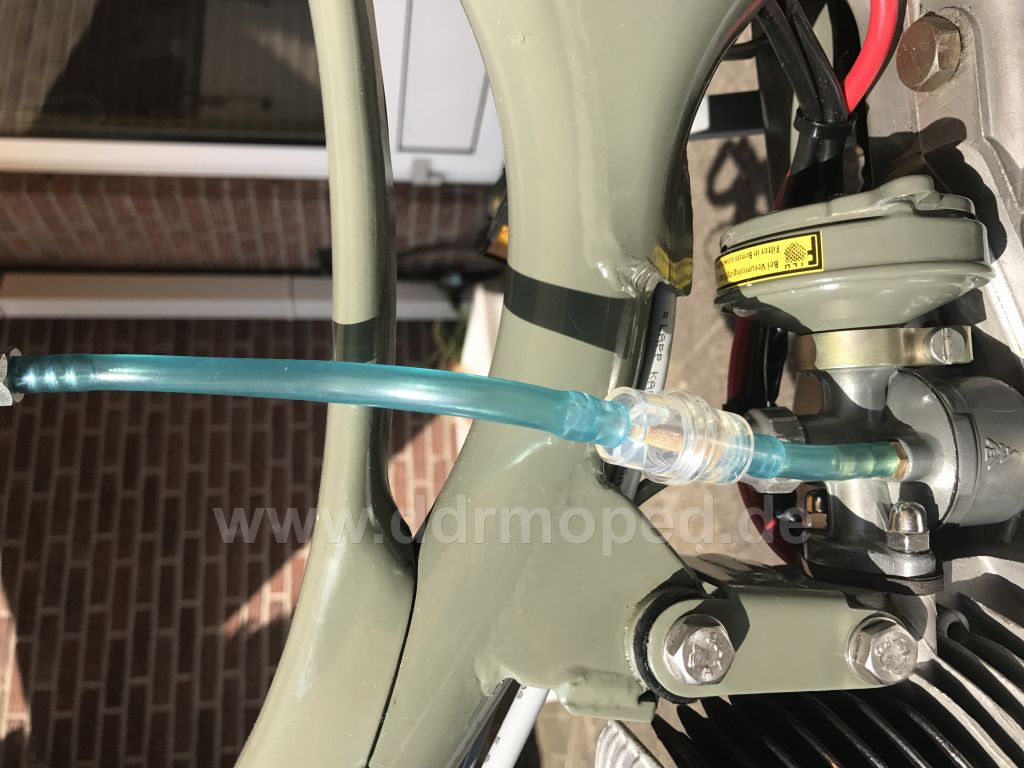

Spritzufuhr ist neu ich habe das ganze Moped neu aufgebaut.
Ich habe aber zwischen Tank und vergaser noch einen benzinfilter. Den werde ich mal raus nehmen und direkt einen Schlauch anschließen. Denn bis zum Filter läuft es nur langsam nach, nach dem Filter ist der Schlauch immer mit Sprit gefüllt müsste also ok sein. Der Benzinhahn ist ok ich hab den schlauch mal abgemacht und den Hahn aufgedreht läuft im Strahl raus.

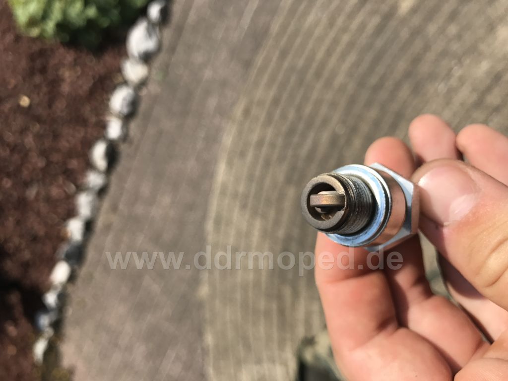

Was sagt ihr zu der Farbe ???
Die Kerze ist trocken. Sollte diese nicht leicht ölig sein ?
