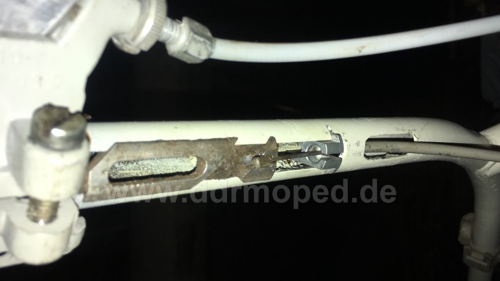

Den Bowdenzuggegenhalter der in den Schlitz im Lenker kommt hast du montiert?

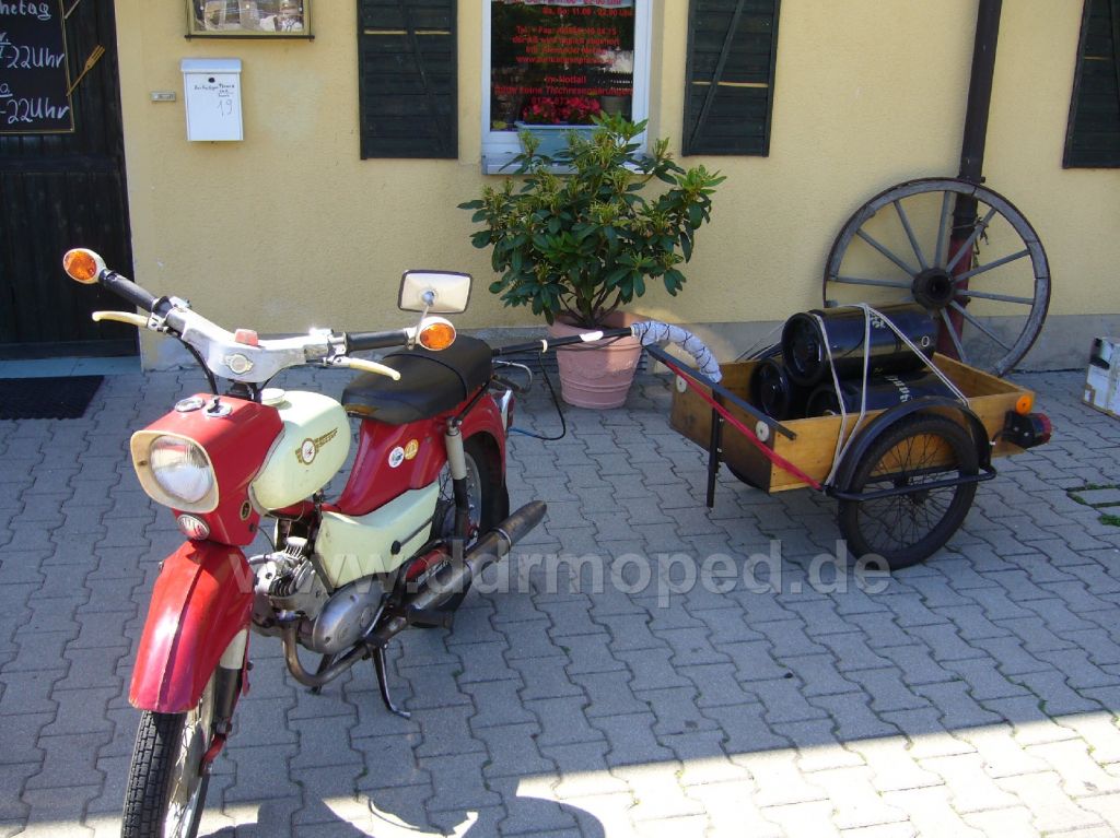

Das Hauptproblem liegt meist am Lenker. Durch den langen Einschnitt verdreht sich der Lanker sehr oft in all den Jahrzehnten der Benutzung. Durch diese Drehung verengt sich die Aussparung für den Schlitten im Lenker und er klemmt.
Im Bild kann man das bei meinen Star gut erkennen wie sich der rechte Blinker langsam gegen Himmel dreht. Wenn du die Blinker so einsteckst und nach der Verschraubung drehst und sie schauen beide in eine andere Richtung, hast du meist das Problem gefunden.

Ja da gibt es ein Wiederlager. Das was auf dem Bild zu sehen ist, ist aber das falsche. Die Bohrung für den Bowdenzug muss auf der anderen Seite sein.
Hab nur auf die schnelle kein Bild mit dem richtigen Wiederlager.
Ist jetzt erstmal nur zur Veranschaulichung damit du verstehst was ich meine.
Gruß Nathanael
