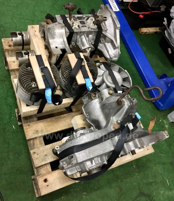

Heute habe ich die Transportpalette fertig gestellt...

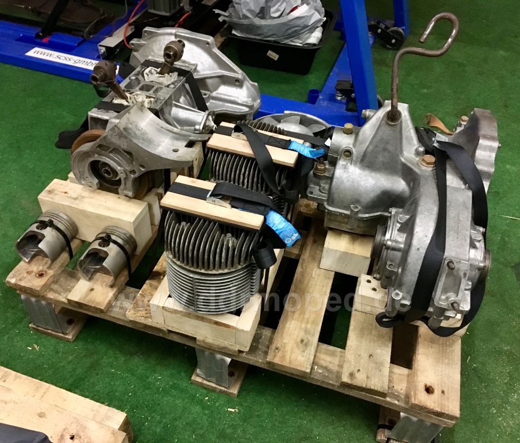

2takt_seppel

Es scheint als stehen die Zylinder über - schaff hier bitte noch etwas Platzt sonst haut dir den jemand an.
Polstere die Seiten so gut es geht und auch von oben mindesten ein stapelverbot anbringen.
Piktogramme oder besser Kiste aufbauen.
Glaub mir ich war 10 Jahre Schadenbearbeiter in einer Spedition - das bekommen die alle klein...

Ich habe schon mehrfach so Motoren verschickt. Damit nichts passiert am besten noch alles einstrechen, Pappe über die Palette mit mindestens 5cm überstand nach oben und dann alles mit Bauschaum ausfüllen. Es gibt da auch speziellen Schaum, der sich nicht mit den Teilen verbindet aber Bauschaum und alles einstrechen geht auch.

Damit keine Missverständnisse aufkommen, da muss nichts mehr verpackt werden. Die ganze Sache wird mit dem besten Versandservice verschickt, den es auf Erden gibt. Da wird noch viel Wert auf das Frachtgut gelegt und es geht nicht um Zeit und Geld. Das Unternehmen heißt „Ich-fahr-es-persönlich-mit-dem-eigenen-Auto-hin“. Sollen die Besten am Markt sein laugh.gif

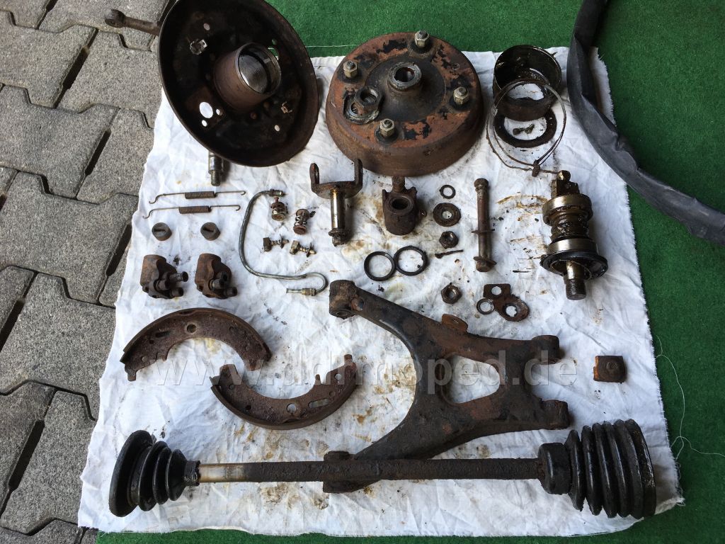

Da die Außentemperatur momentan jegliche Arbeit mit Beschichtungsmaterialien torpediert, hab ich mich mal an den ersten Achsträger gemacht und mit dem Zerlegen und Reinigen angefangen.
Da ist die Achse jetzt einmal raus habe, kommen Buchsen, Lager, Dichtringe, Schmiernippel und die Manschette auf der Getriebeseite direkt neu.

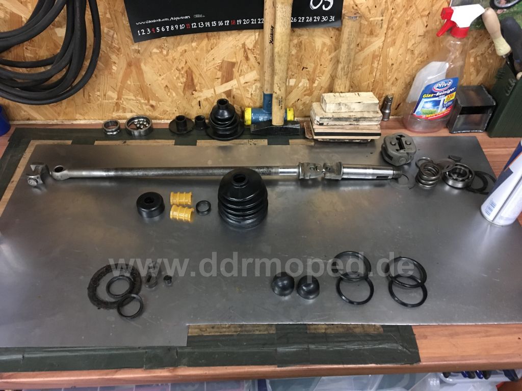

2takt_seppel

Das alte Fett ist entsorgt und die Radlager sind auch demontiert...

QUOTE (Emme @ 23.02.2018, 16:20)
Gruß Schubi
Dem schließe ich mich an ! _clap_1.gif und die alte, stabile Ausführung der Kreuzgelenke ist auch schön zu sehen thumbsup.gif
