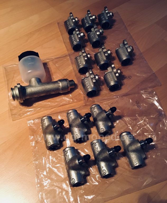

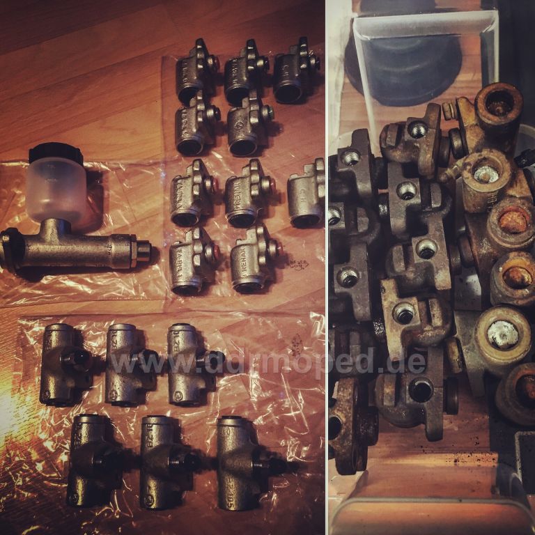

Heute hat mir der Bote wieder was schönes vorbei gebracht. Die ganzen Bremszylinder waren bei Siegfried Mallin zur Aufarbeitung. Auf den ersten Blick bin ich super zufrieden damit. Ob sie dicht sind, wird sich aber erst noch zeigen.

Zur Info:
Siegfried Mallin
Spezialwerkstatt für Bremszylinder seit 1960
Am Seifertsberg 225
99610 Großbrembach
Preisliste=
•Regeneration HBZ Einkreis 32,00€
•Regeneration RBZ vorn 7,50€
•Regeneration RBZ hinten 10,00€
Der Ablauf ist recht einfach. Die zu regenerierenden Teile werden mit einem kleinen Dreizeiler versendet und kommen ca. nach einer Woche im 1zu1-Austausch zurück. Bezahlt wird noch ganz altmodisch per Rechnung.

QUOTE (Este @ 07.04.2018, 07:11)
Wenn dort seit 50 Jahren Bremszylinder regeneriert werden, kann man doch davon ausgehen, das die funktionieren.
Genau das ist ein Trugschluß! Schon seit ein paar Jahren gibts Schwierigkeiten mit der Aufarbeitung bei Mallin. Das kann, ohne dem Mann das vorzuwerfen (weil uns das alle dereinst trifft), daran liegen, dass man mit über 80 Jahren eben nicht mehr so fit ist und/oder sein Nachfolger/Angestellter (wenns den wirklich einen gibt) zu doof ist oder zu wenig Liebe da rein steckt.
Nicht funktionierende und undichte HBZ, sowie Übergroß ausgeschliffene RBZ ohne Übermaßkolben (da kamen Passungen mit 3/10 zurück) sind nur ein paar Beispiele.
Seit von Mallin zu viel Müll kommt, mache ich das selber. So einen HBZ der RBZ in die Galavnik schicken und danach aushonen kann man auch alleine. Schwierig wirds wenn die Bohrung zu groß wird und man Übermaßkolben braucht. Aber auch das ist für mich kein Problem.
Da aber der Mallin ziemlich allein dasteht, kann man schon sein Zeug dahinschicken wenn man es nicht selber kann, aber man sollte nachdem das Zeug zurück ist, RBZ zerlegen und messen und HBZ zeregen und min. reinigen. Bei Befund dann ggf. beanstanden.

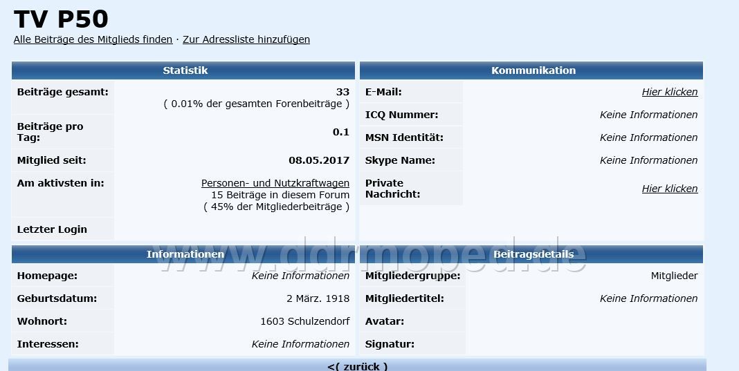

p.s.: wie meinst du das mit "dass man mit über 80 Jahren eben nicht mehr so fit ist"? Habe gerade gesehen, du bist ja mit knapp über 100 Jahren auch nicht mehr der jüngste.
Mein Fuhrpark
TV P50
Geschrieben am: 08.04.2018, 16:01
Beiträge: 49
Mitgliedsnummer.: 9486
Mitglied seit: 08.05.2017
Mallin ist über 80. Mein Geburtstag stimmt....das Jahr ist gelogen. War bei mir irgendwann in den Siebzigern.

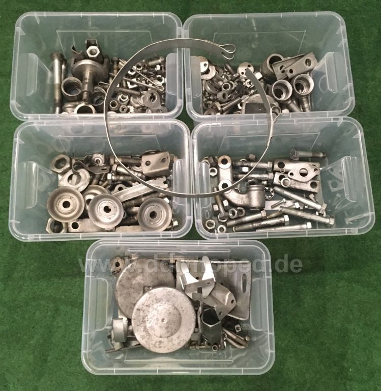

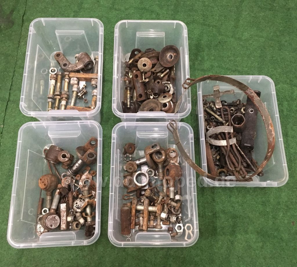

Ich war etwas fleißig und hab mal einiges für die Galvanik vorbereitet.
Vorher...
Horrido Stefan

Die Teile sind jetzt alle zum gelb-chromatieren und werden voraussichtlich Ende Mai fertig sein. Währenddessen habe ich jetzt Motor und Getriebe zum Überholen abgegeben. Die werden, wenn alles klappt, Ende Juni fertig sein. Ich bin gespannt.

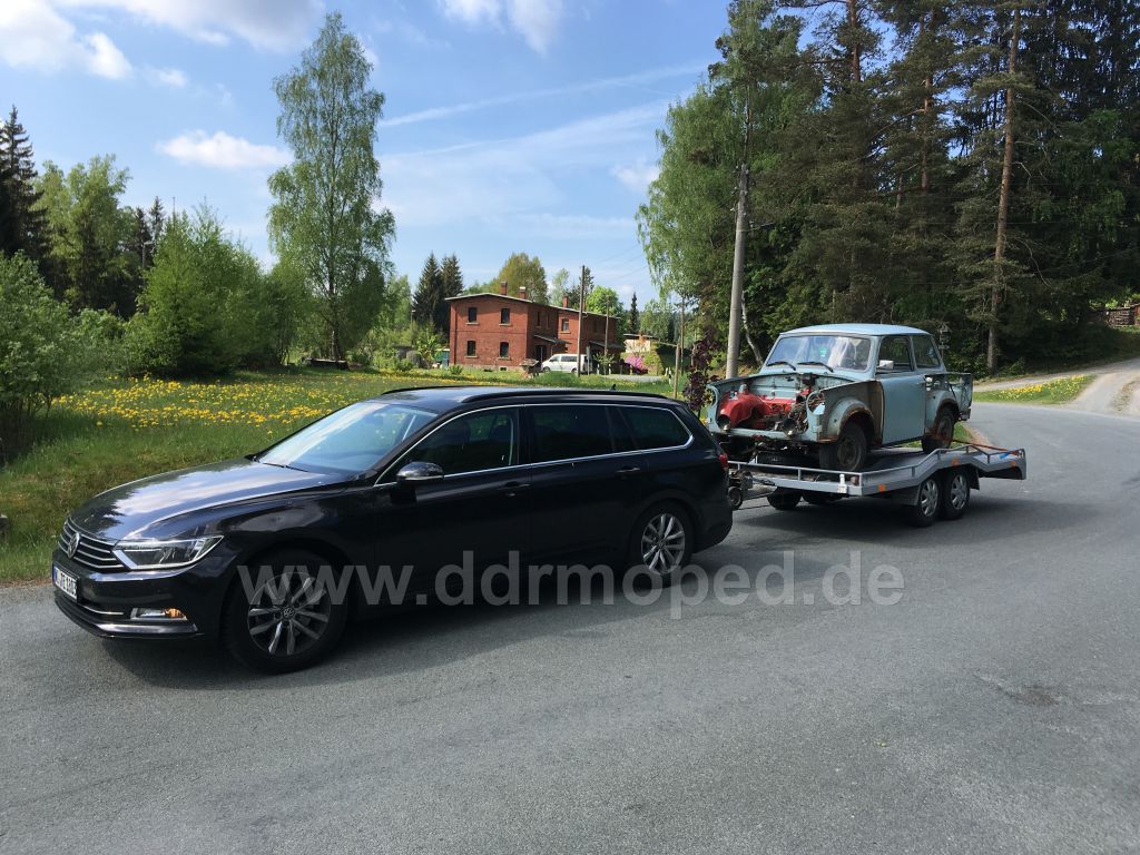

Am Wochenende war ich auch kurzfristig zu Besuch bei meinen Eltern in Sachsen und habe in der Nähe einen Trabant mit grauen Scheibengummi entdeckt. Eigentlich wollte ich nur den Heckscheibengummi haben. Aber seht selbst...

Der Preis für alles war so in Ordnung, dass ich nicht nein sagen konnte. Die Scheibengummis, Getriebe, Achsen, Antriebe & anderen Kleinkram habe ich mir beiseite gelegt. Mit den Scheiben, Amaturenbrett, etc. habe ich den Einkaufspreis wieder gedeckt und somit im Endeffekt nur den Sprit verfahren.

Ich lasse die Sachen bei Schornberg in Lippstadt beschichtet. Da an einigen Teilen nicht nur Rost sondern auch Farbe, UBS & Ähnliches war, habe ich sie vorsichtig gestrahlt.

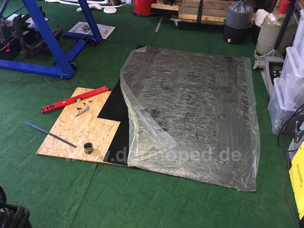

Gestern habe ich mich mal an ein bisschen was leichtes gemacht. Aus Öl-/Benzinfestem Kunststoff habe ich die Unterlagen für Tank und Batterie gefertigt und die hinteren Schmutzfänger angefertigt.
