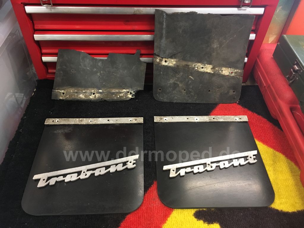

Schaut gut aus, solche Spritzlappen habe ich noch original Neu liegen, kommen an Christa eines schönen Tages. thumbsup.gif
Aber das ist ja das schöne, Aluteile kann man aufbereiten, Gummi gibt's in allen Farben und Dicken _clap_1.gif

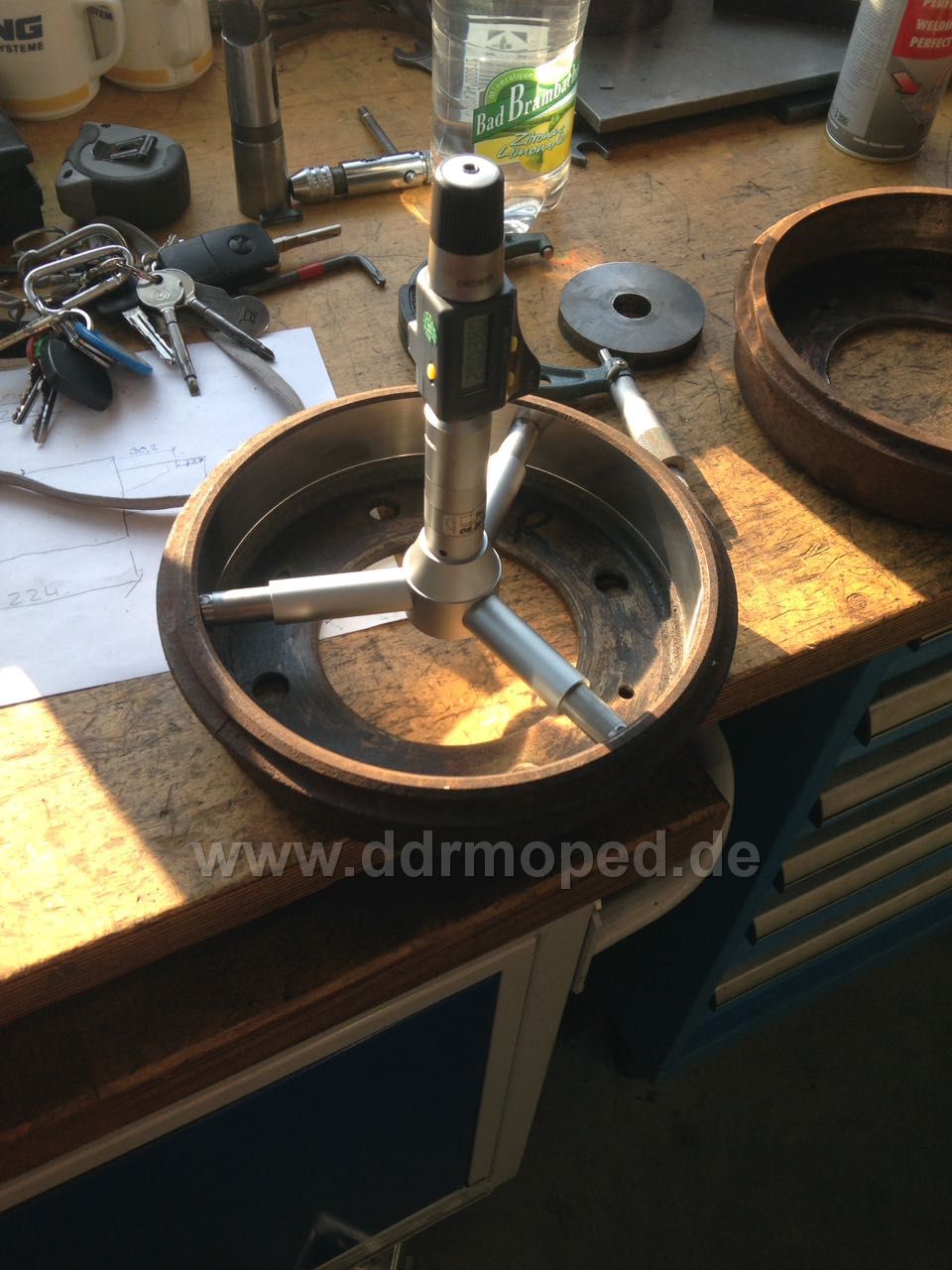

Da jetzt alles weitestgehend outgesourct ist, habe ich mich mal der Aufbereitung der Achsen gewidmet.
Erste Maßnahme war die Trommeln sauber ausdrehen.
Horrido Stefan

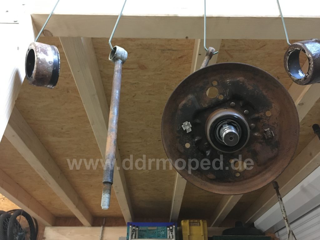

Als nächstes habe ich mich an die Montage der vorderen Radlager gemacht. Die Achsträger sind jetzt bereits gereinigt und vom schlimmsten Rost befreit. Da ich die Lager belastungsfrei mit Wärme und Kälte einsetze, sollten die Lager vor der Owatrol-Behandlung schon rein. Das Einsetzen hat wunderbar geklappt.
Horrido Stefan

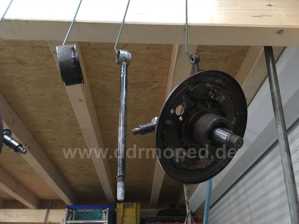

Die bereits owatrolte Beifahrerseite
Horrido Stefan

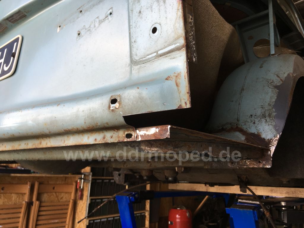

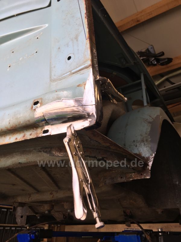

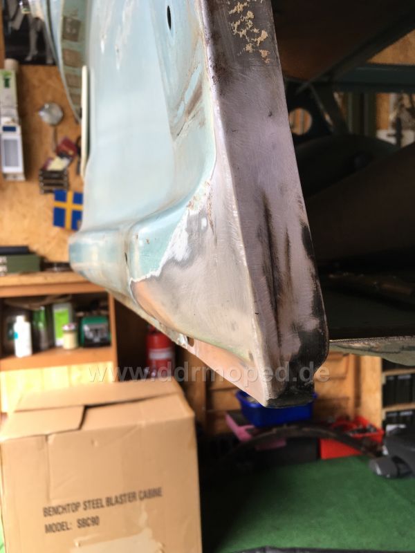

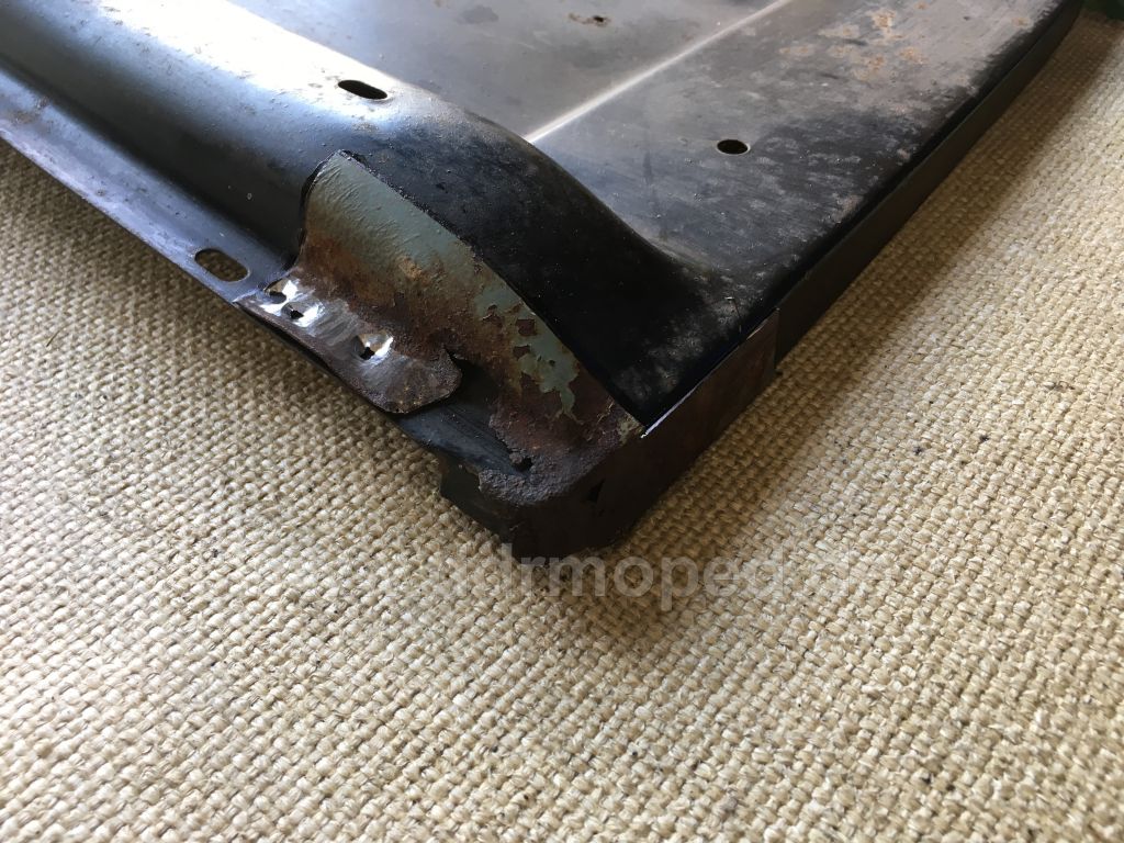

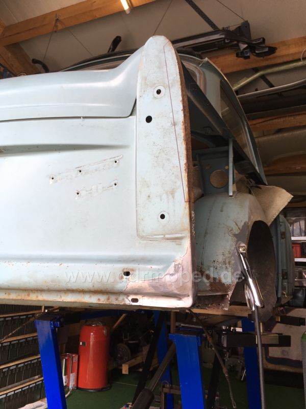

Heute habe ich mich endlich mal wieder zu Karosseriearbeiten hinreißen können.
Horrido Stefan

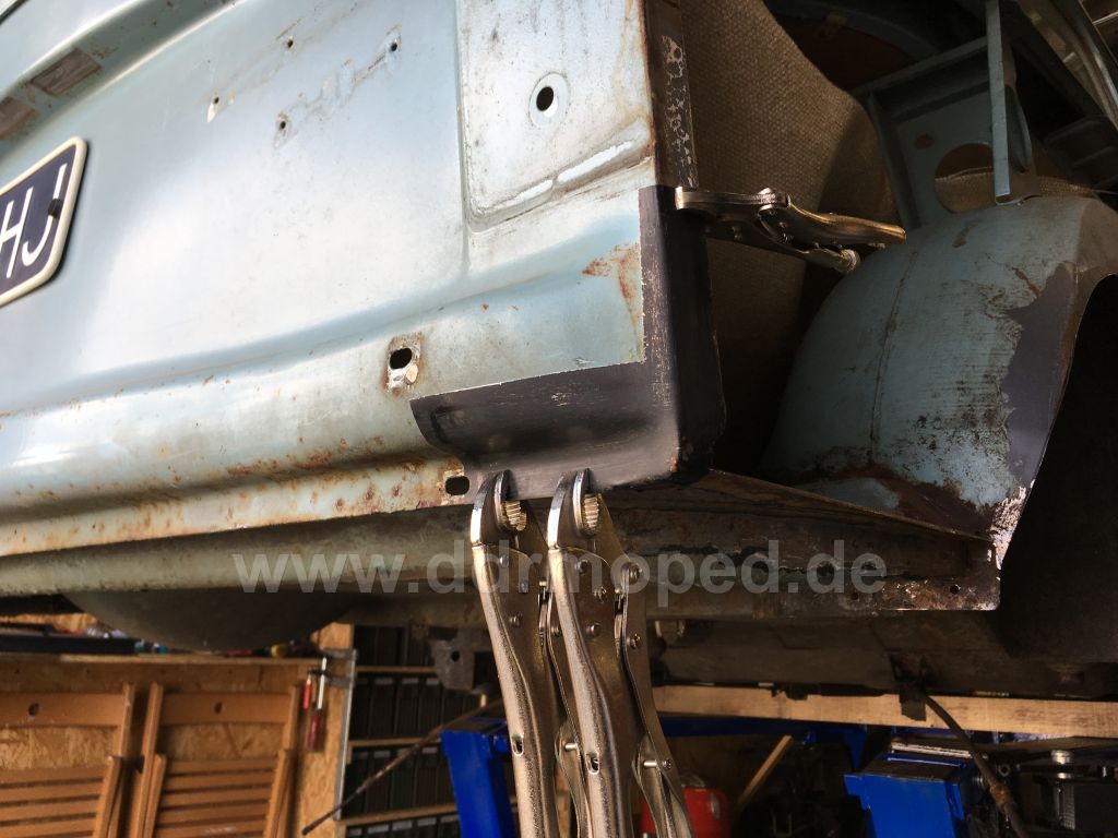

ddr-driver
Geschrieben am: 01.06.2018, 18:08
Beiträge: 2867
Mitgliedsnummer.: 7174
Mitglied seit: 22.02.2014
Schönes Projekt, Respekt, dass Du alles soweit selbst machst und auch gut hinbekommst. thumbsup.gif
