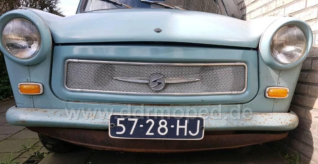

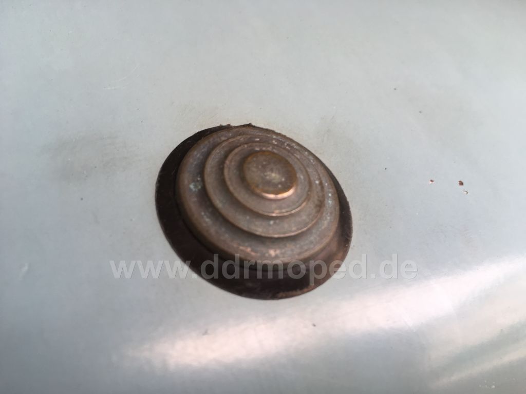

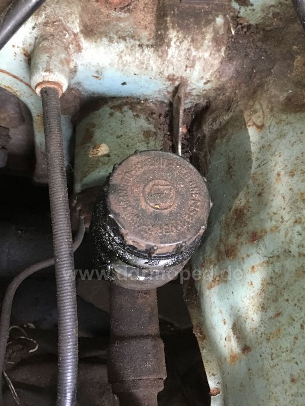

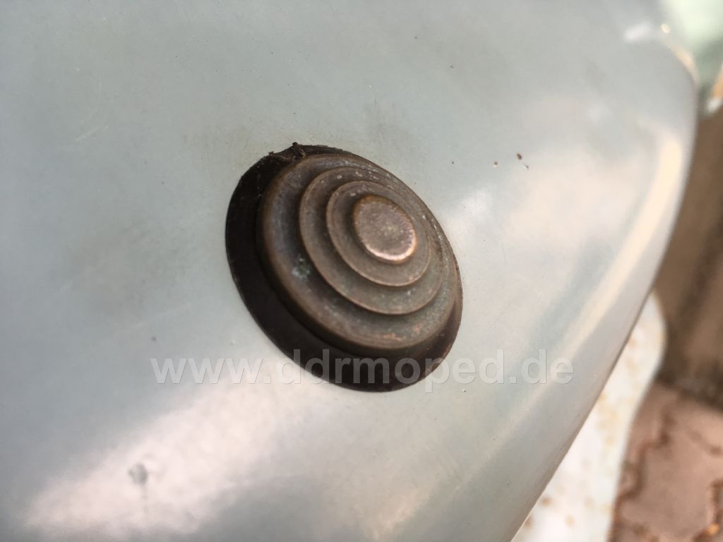

Die "Plakette" auf der Motorhaube ist eine Art Schlossschraube mit stuffigen Ringen auf der Oberseite. Sie scheint aus Messing o.Ä. zu sein und ist mit dem Unterbau der Motorhaube verschraubt.
Ist der original 23 PS Motor noch drin oder schon der 26 PS'er ?
Wie ist der Plan, zerlegen, säubern, Technisch erneuern und wieder zusammen bauen?
Läuft der Motor?

QUOTE (2takt_seppel @ 07.06.2017, 22:17)
So befestigte man die Haube im vorderen Bereich, wenn sich nach Jahren der Kleber löste und die Haube nur noch an den seitlichen Nieten hing. In Holland sollte es aber eigentlich 2 Komponentenkleber gegeben haben...... hmm.gif

Hier nochmal ein paar Detailfotos der Schraube...

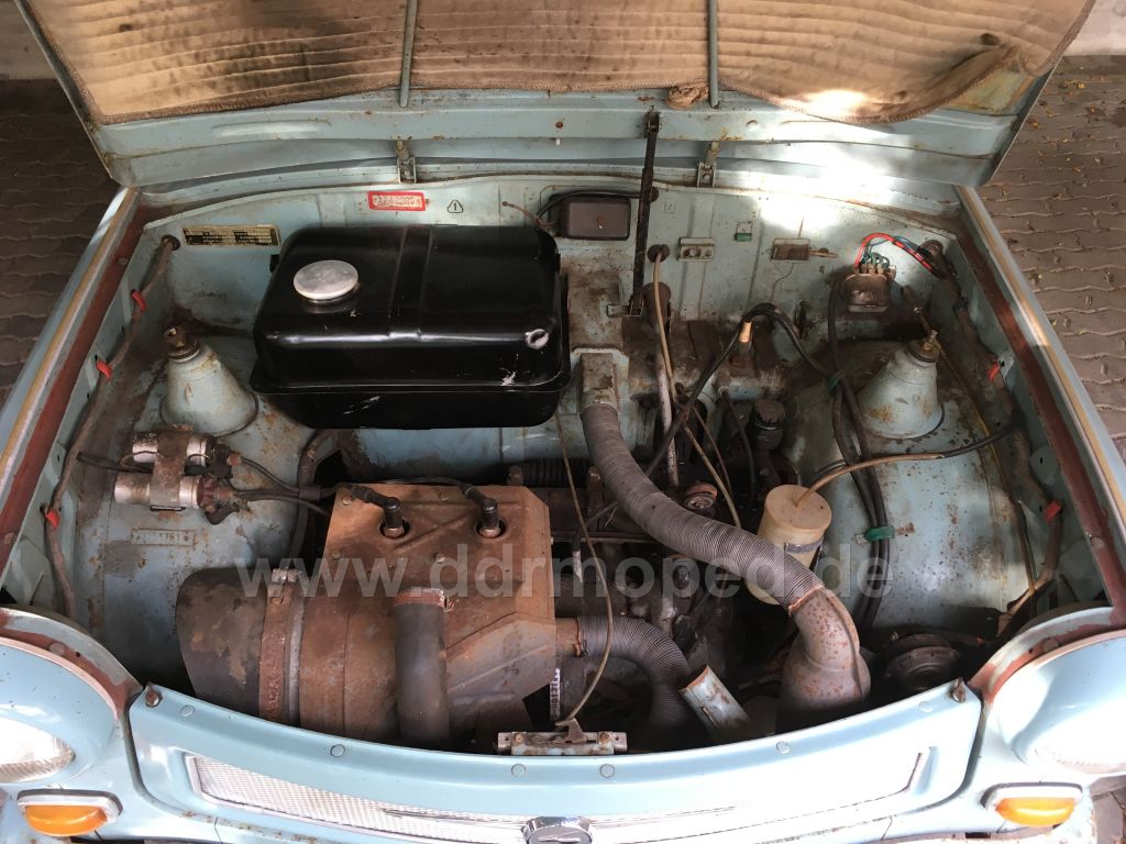

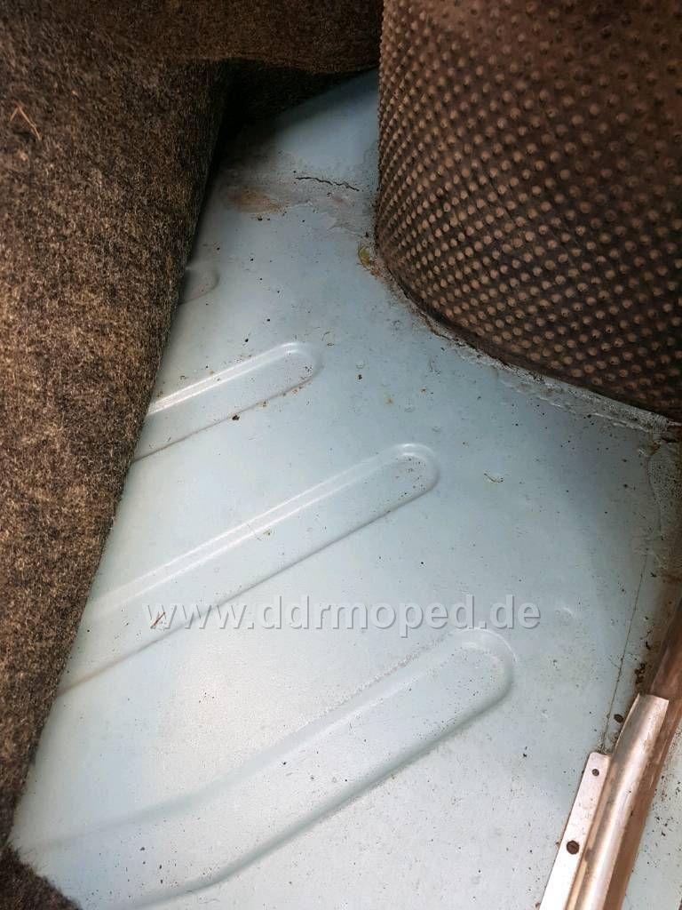

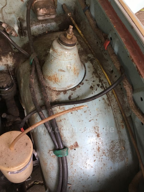

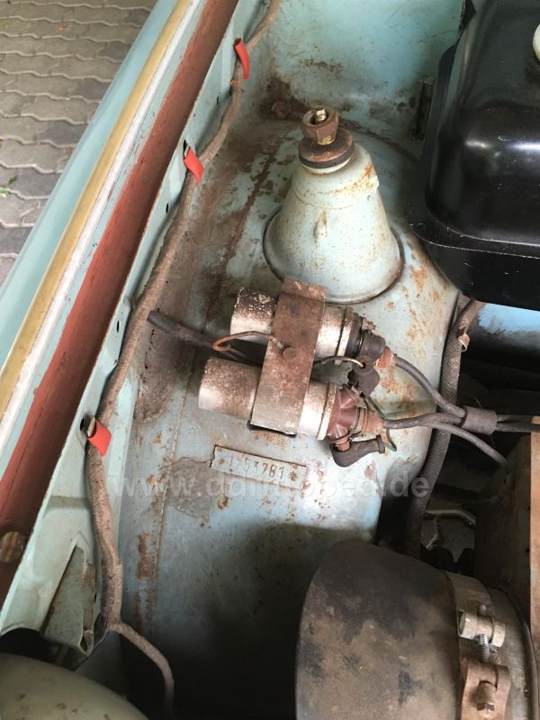

Im Motorraum fehlen ein paar Teile, welche ich aber aus meinem eigenen Fundus ausgleichen kann. Auch ist leider nicht das originale Triebwerk verbaut, was ich anhand der Position der Motornummer feststellen konnte. Aber auch das ist nicht der Rede wert, da ich einen kompletten Antriebsstrang von einen 71er liegen habe. Viel interessanter ist auch diesmal der Zustand der Karosserie. Einfach nix durchgegammelt.
