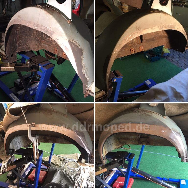

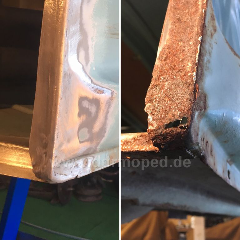

Hab mal wieder ein bisschen Zeit gefunden und an Pitti weiter gemacht. Die linke Seite des Heckbleches und des Kofferraumbodens sind bereits erneuert. Die Tage kommt dann noch die Kante vom Kotflügel dran.

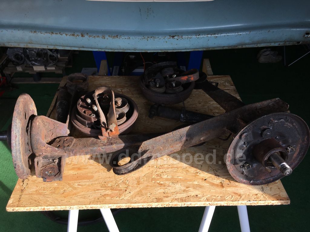

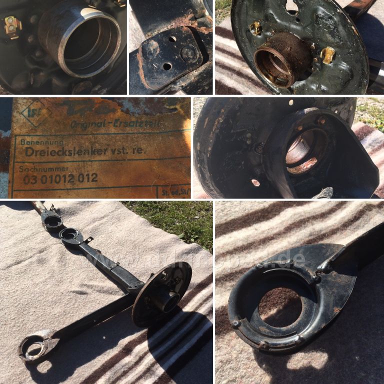

In der Zwischenzeit war ich aber auch nicht untätig. Da meine Hinterachs-Dreieckslenker nicht mehr so gut aussehen (werde sie zwar auch entsprechend der Vorderachse aufbereiten), habe ich für adäquaten Ersatz gesorgt. Diese sind zwar neu, wurden aber etwas ungünstig gelagert und bedürfen etwas Zuwendung.
Des weiteren habe ich endlich alle Gummis für die Hinterachse und der Auspuffbefestigung zusammen.
Horrido Stefan

Das sind die alten Dreieckslenker...

Die neuen HAs sind für Fahrzeuge mit Schraubenfeder. Wenn du Originaloptik haben willst, so kannst du diese Bleche mit den 3 Heftpunkten einfach abmachen. Lackieren/Pulvern wirst du sie ja eh neu.

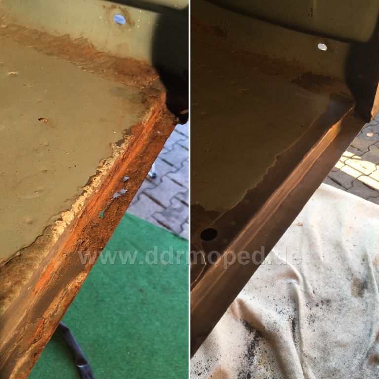

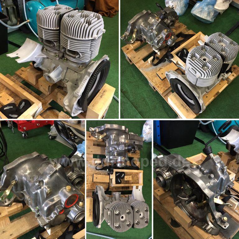

Gestern habe ich die letzte große Schweiß-Baustelle abgeschlossen. Jetzt werde ich alles entsprechend vorbereiten, damit demnächst die Kotflügel wieder montiert werden können.
Seit letzte Woche Donnerstag ist das Triebwerk auch wieder zurück. Jetzt heißt es also ranklotzen.

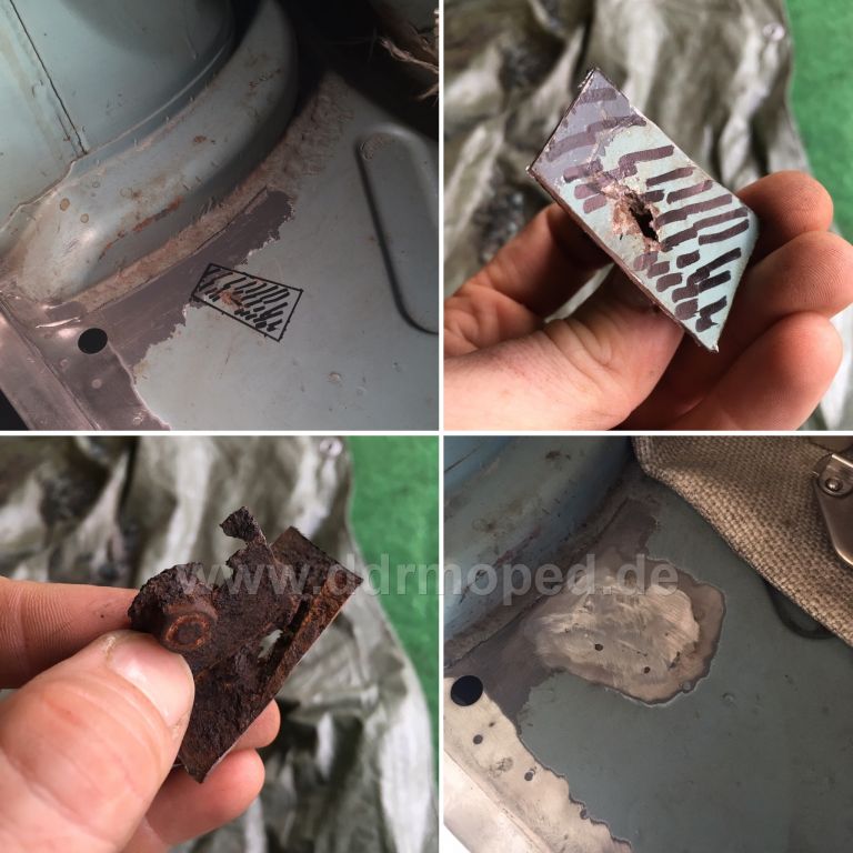

Ein Stück vom Kofferraumboden musste auch ersetzt werden. Da hatte sich hinter dem Haltewinkel vom Auspuff ein kleines Loch gebildet.
