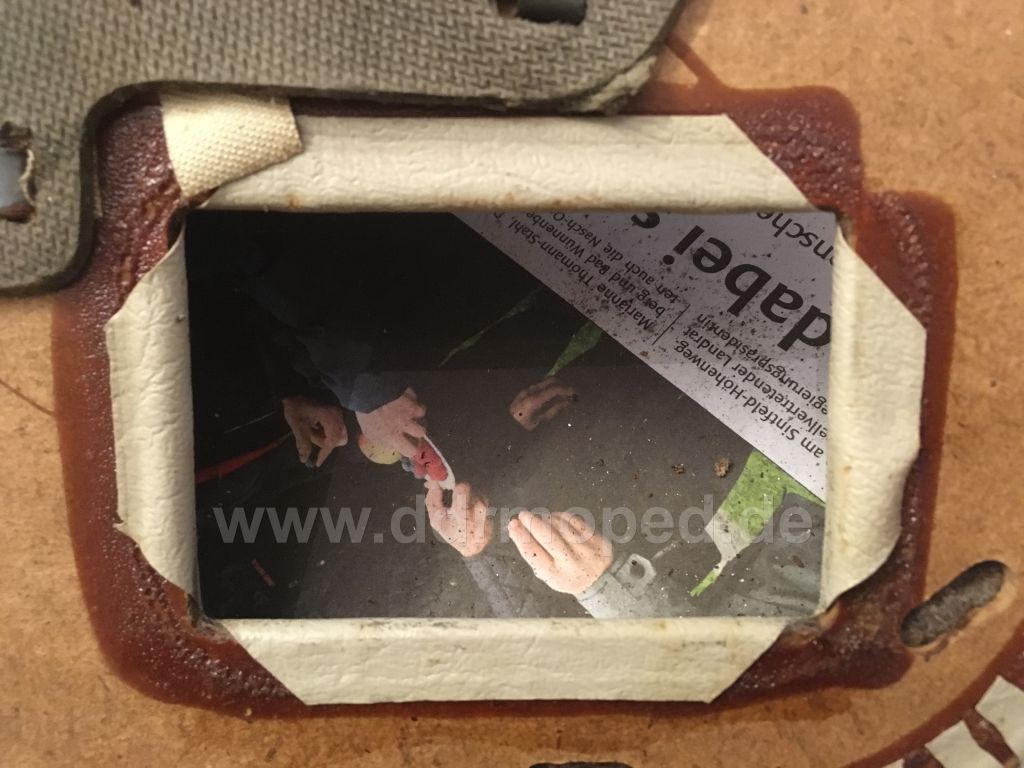

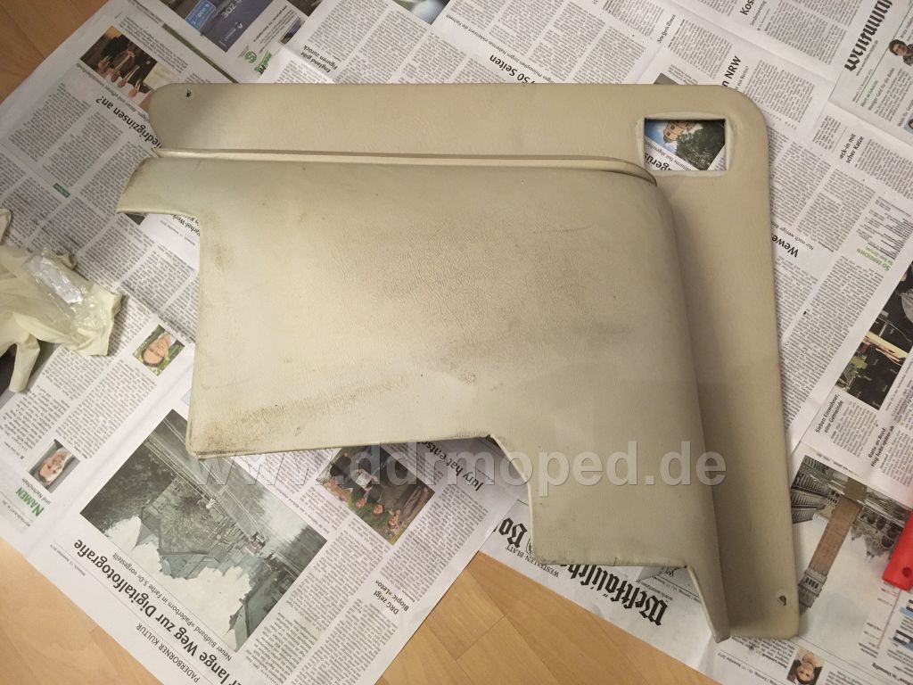

Zum Sonntag mal entspannt mit der Aufbereitung der hinteren Verkleidungen begonnen. Eine Seite ist bereits frisch verklebt und gereinigt.
Vorher...
Horrido Stefan

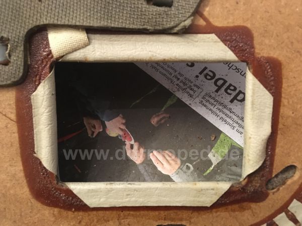

Nachher...
Horrido Stefan

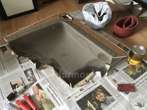

Vorher...
Horrido Stefan

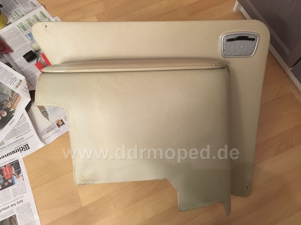

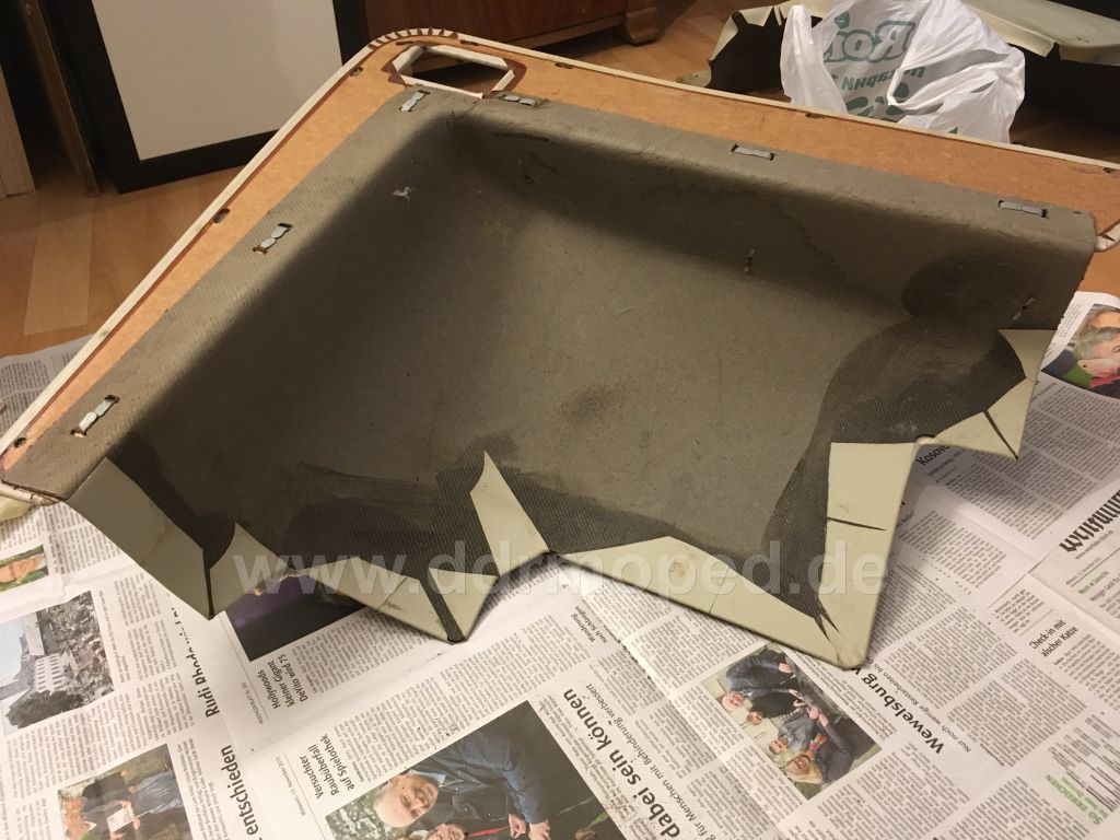

Nachher...
Horrido Stefan

Sparsam mit dem Kleber warst du nun nicht gerade, dafür schaut es auch recht nett aus.
An ein Aschenbecher hinten kann ich mich kaum erinnern, weder beim Trabbi vom Onkel, noch bei dem, den ich nach der Wende selber hatte.

QUOTE (docralle @ 18.11.2019, 05:23)
Ich glaube schon, wenn man sich im Gegensatz dazu den großzügigen Auftrag des Sachsenrings-Mitarbeiters betrachtet.

Stefan, das sieht sehr gut aus. Welchen Kleber hast Du verwendet?

QUOTE (ddr-driver @ 18.11.2019, 12:36)
Aschenbecher waren im Fond immer drin, würde ich meinen.
Tatsächlich kenne ich beide Varianten. Habe auch Seitenverkleidungen ohne Aschenbecher schon gesehen. Meinem Trabant ist original mit zwei Aschenbechern ausgestattet. Lässt sich an der originalen Verklebung der Aussparung feststellen.
1969 gehörte Rauchen ja auch noch zum guten Ton.
Horrido Stefan
Pattex Kraftkleber transparent. Ist ein Kontaktkleber mit relativ großem Anwendungsbereich. Wirkt im ersten Moment etwas zäh im Auftrag, hält aber nach dem Ablüften und Anpressen bombenfest. Habe dazu zwei Kunststoffrollen genommen. Und ganz wichtig: Einmalhandschuhe in ausreichender Zahl vorrätig halten.
