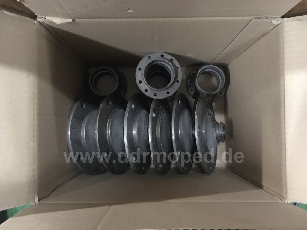

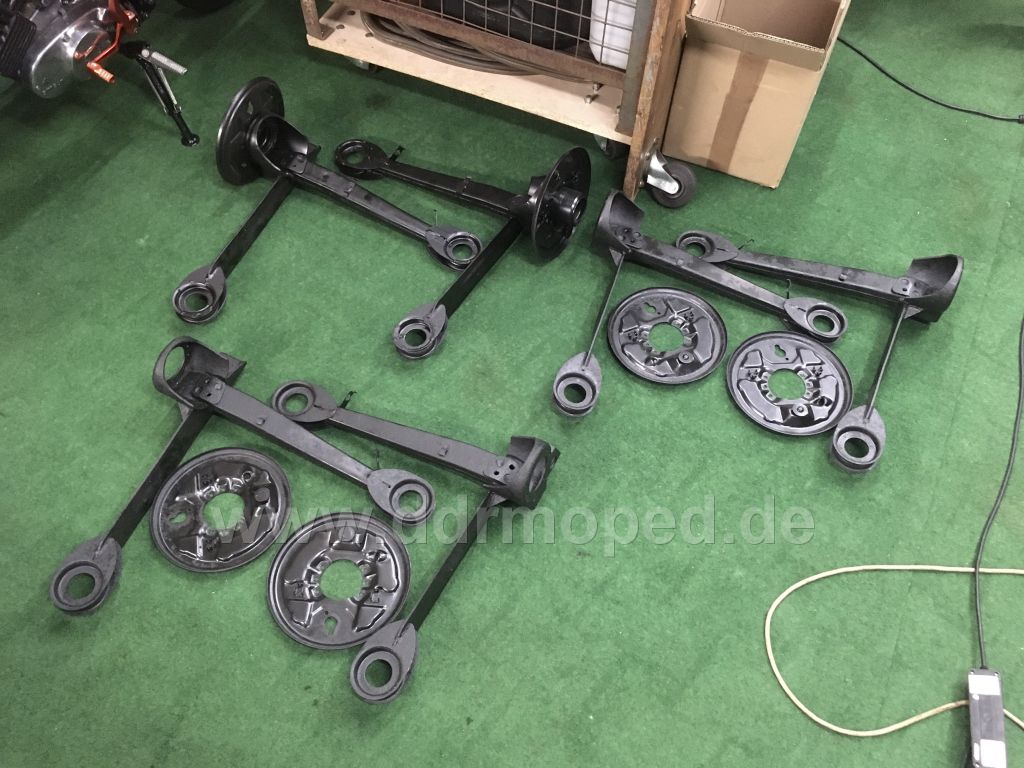

Es ging mal wieder etwas weiter. Ich habe nun alle Teile aus Bönen zurück. Die Dreieckslenker sind entlackt, entrosten und KTL-beschichtet. Lagersitze und Radnaben sind auch entlackt und entrostet. Bin mit dem Ergebnis echt zufrieden. Gerade weil ich nun auch sicher sein kann, dass die Dreieckslenker nicht von innen weiter gammeln.

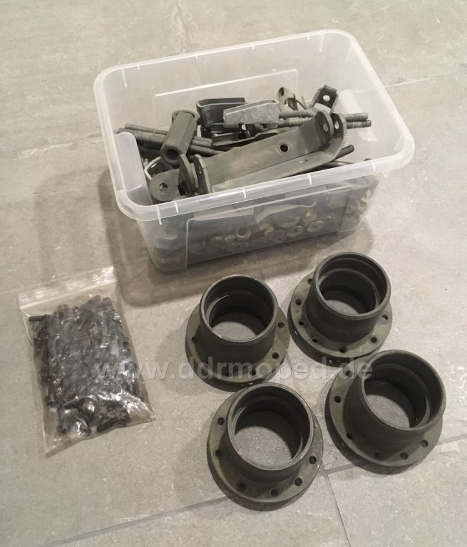

Gestern habe ich auch einen ganzen Schwung an Teile in die Galvanik gebracht. Sind nicht nur Sachen vom derzeitigen Projekt. Das Ersatzteillager möchte ja auch gepflegt werden wink.gif .

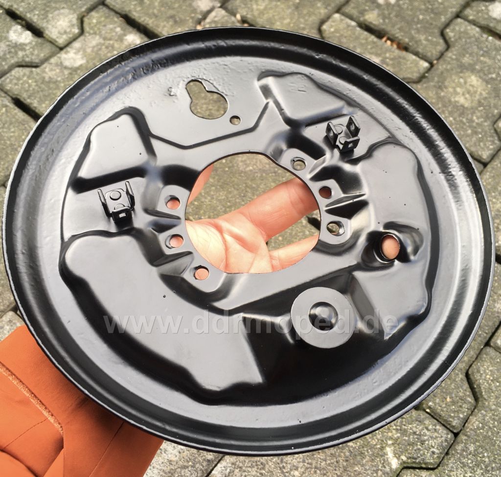

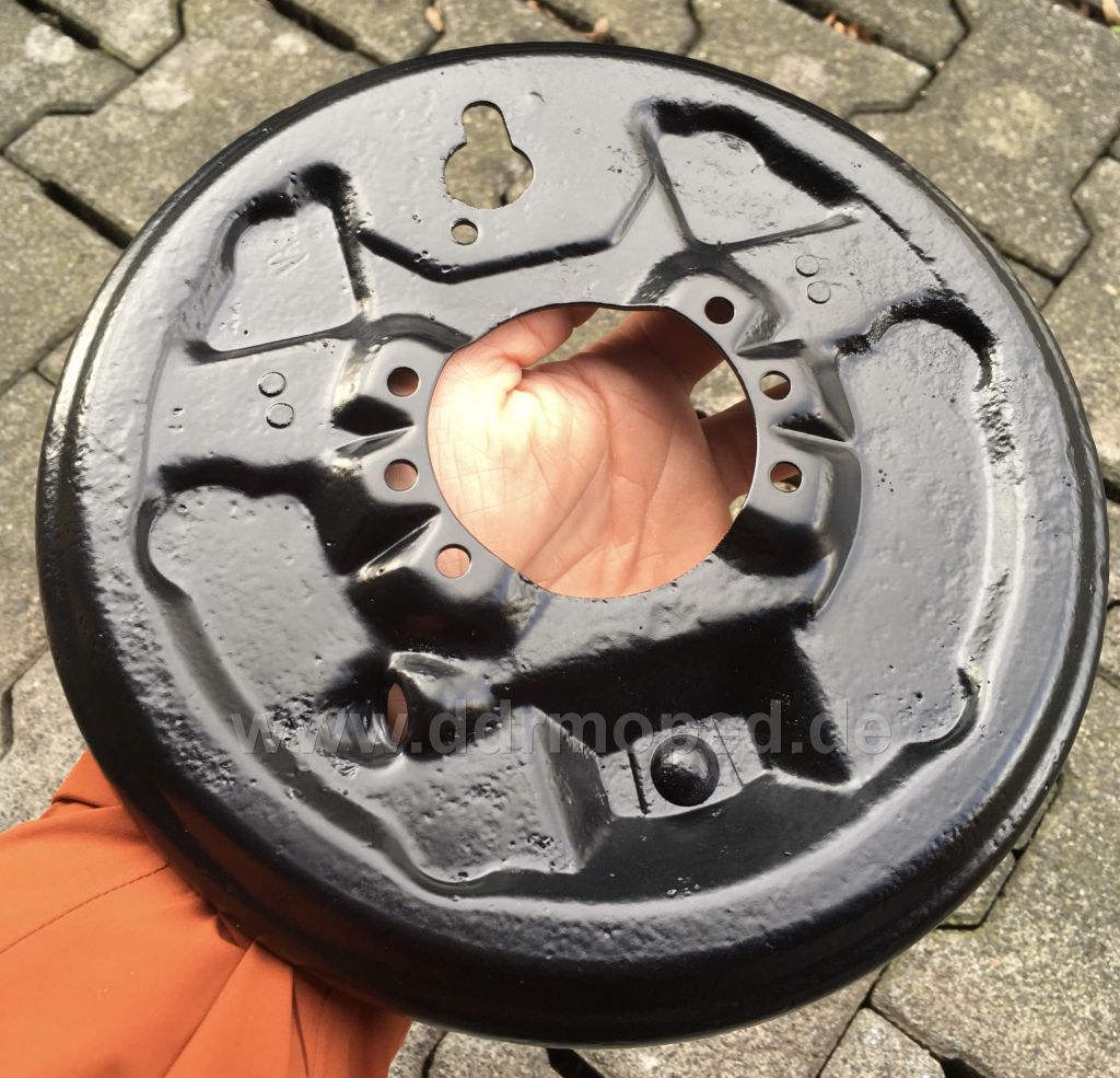

Das erste Teil aus der Pulverei ist auch zurück. Habe probehalber nur erstmal ein Ankerblech beschichten lassen. Ist eine schöne Qualität und die Halter von den Bremsnachstellern sind auch gut präpariert worden, dass da nicht überall Pulver drauf kommt.

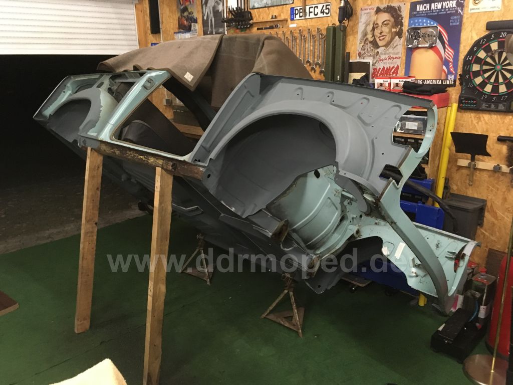

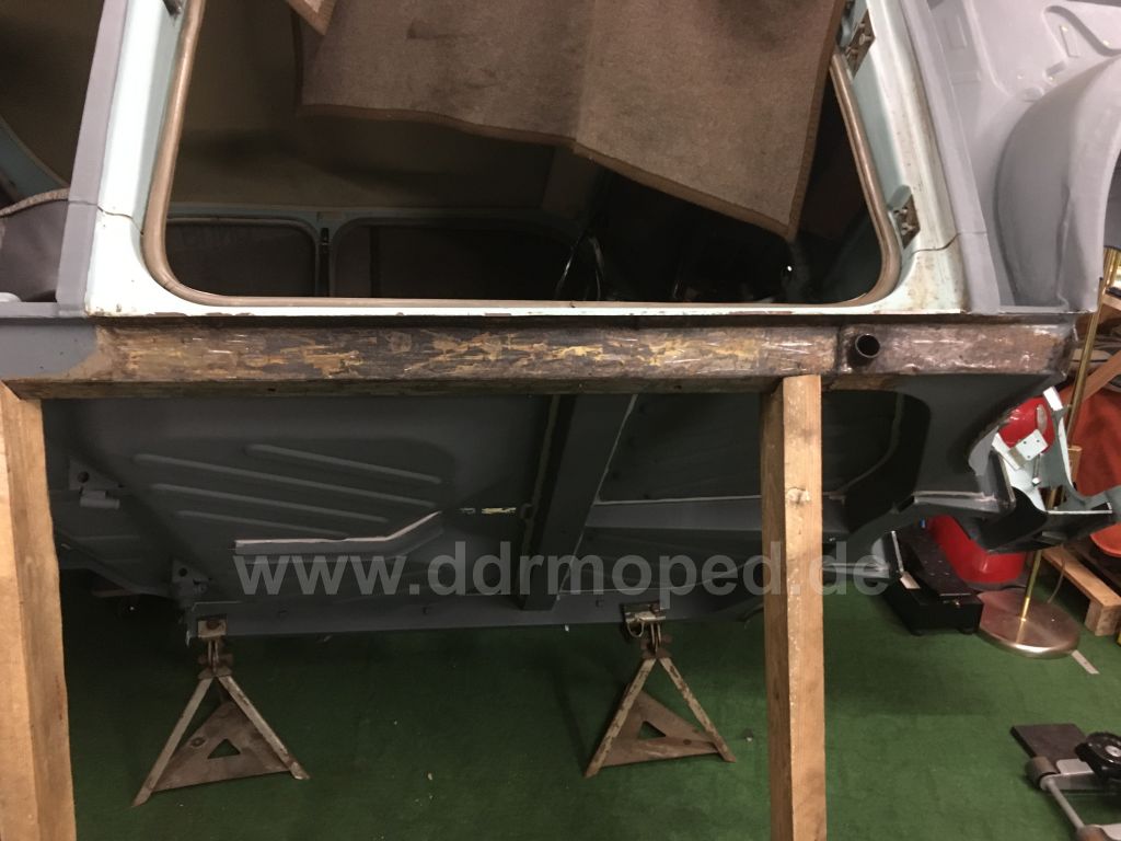

Der Trabant hat jetzt die Seite gewechselt, so dass ich auch das letzte Stück am Unterboden bearbeiten kann. Danach kommen endlich die Kotflügel wieder dran.

Schöne Arbeit und auch Zeitaufwendig. Ich habe mindesten´s 5 Trabant ( in DDR Zeiten ) überholt. Schweller, Einstiegskanten . Geweih, Radkästen . vorn an der Schürze u.a. Arbeiten. Ich hatte einen Hinweis damals erhalten. Eine weiche Unterlage und den Trabant auf den Kopf legen. Dadurch war es ein gutes Arbeiten. Nach Fertigstellung mit der Faust gegen den Himmel schlagen und das Dach war wieder in der alten Position ohne Beschädigung. Aber wie gesagt, es muß jeder für sich die beste Arbeitsstellung rausfinden.

Die beiden Kanthölzer sind mir lieber als das originale kleine klapprige Dreibein.
