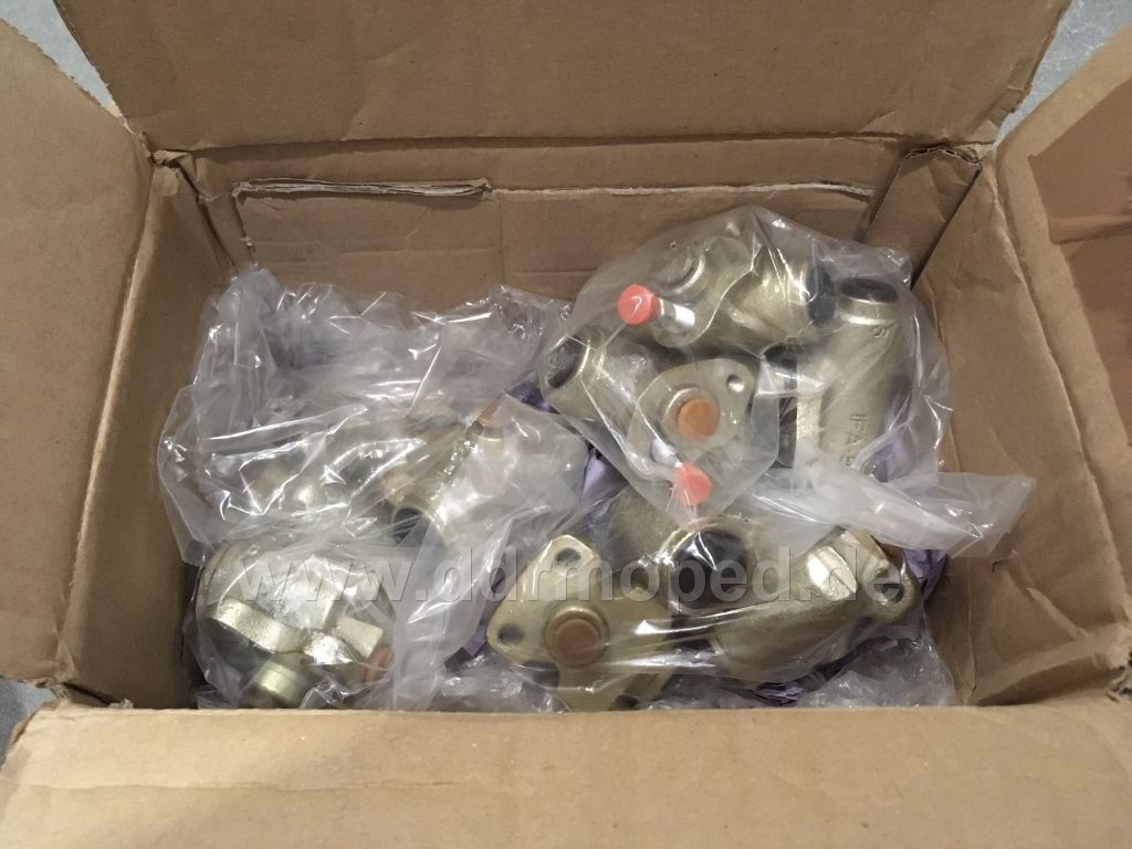

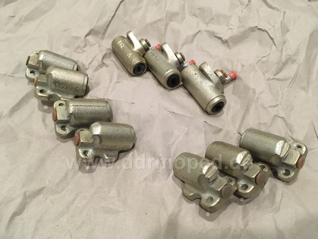

Heute hat mir der Bote mal wieder was vorbei gebracht. Alle Bremszylinder sind jetzt ausgetauscht gegen Regenerierte. Mal sehen, wie lange ich davon zerren kann.
Horrido Stefan

QUOTE (ddr-driver @ 19.02.2020, 12:39)
Die wird es definitiv geben. Gerade weil schon auf Seite 9 damals eine Diskussion deswegen entbrannt ist.
Horrido Stefan
Toni
Geschrieben am: 25.02.2020, 10:39
Beiträge: 4102
Mitgliedsnummer.: 125
Mitglied seit: 22.08.2005
Oh, Mallin? Ich drücke die Daumen... Mach sie vor Einbau unbedingt innen sauber!
Ich habe noch einen Satz für vorn von Mallin, da fallen die Kolben fast allein raus, so leicht rutschen die. Da spare ich mir den Einbau gleich...
Ansonsten schöne Arbeit, gefällt mir

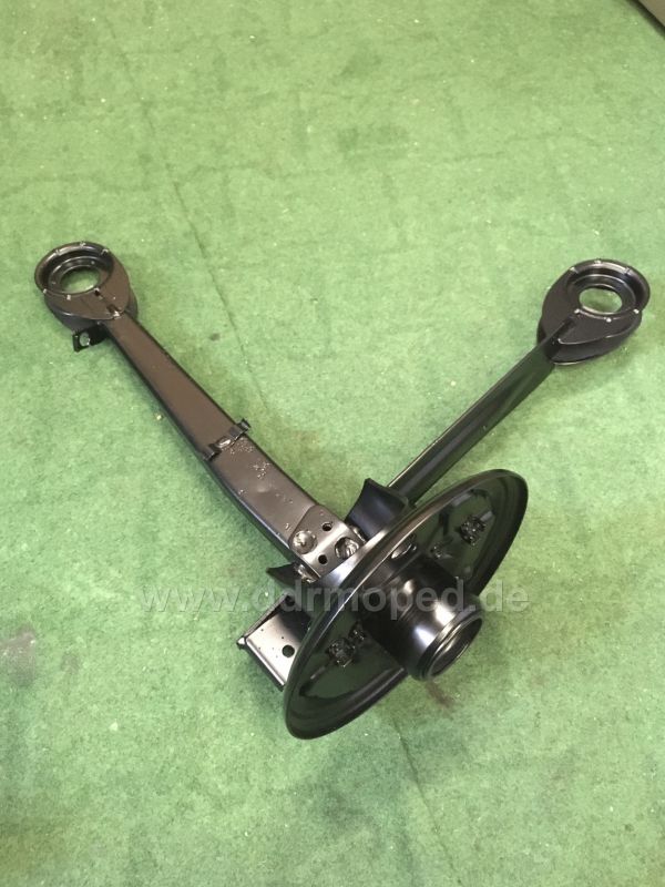

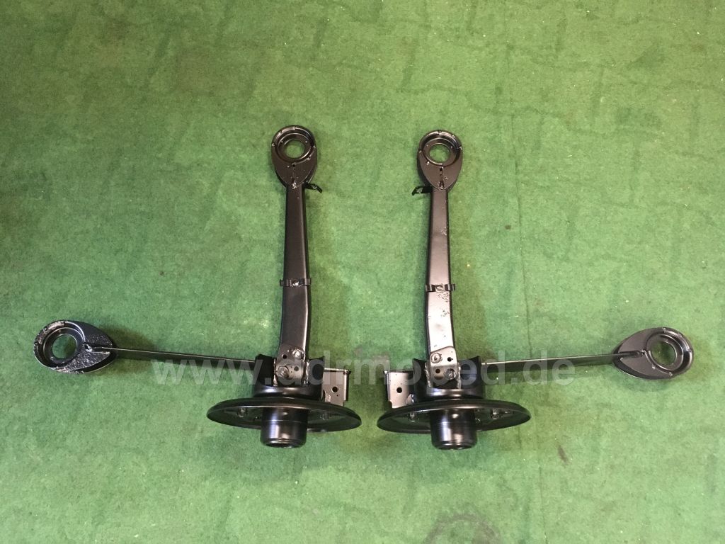

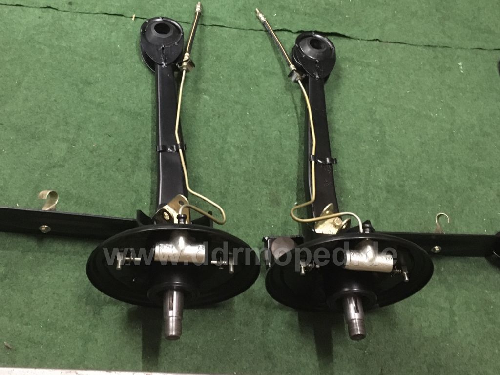

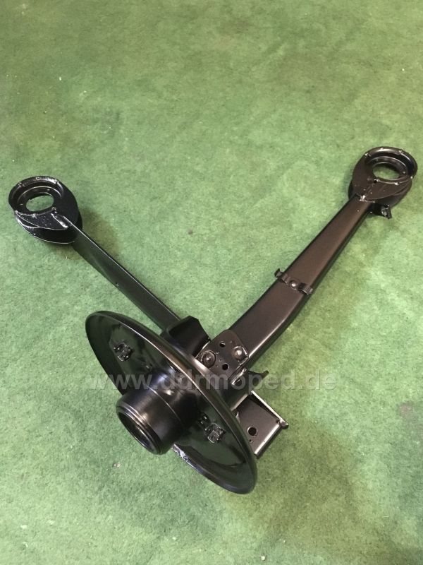

Die Dreieckslenker sind jetzt endlich vom Pulvern zurück.
Horrido Stefan

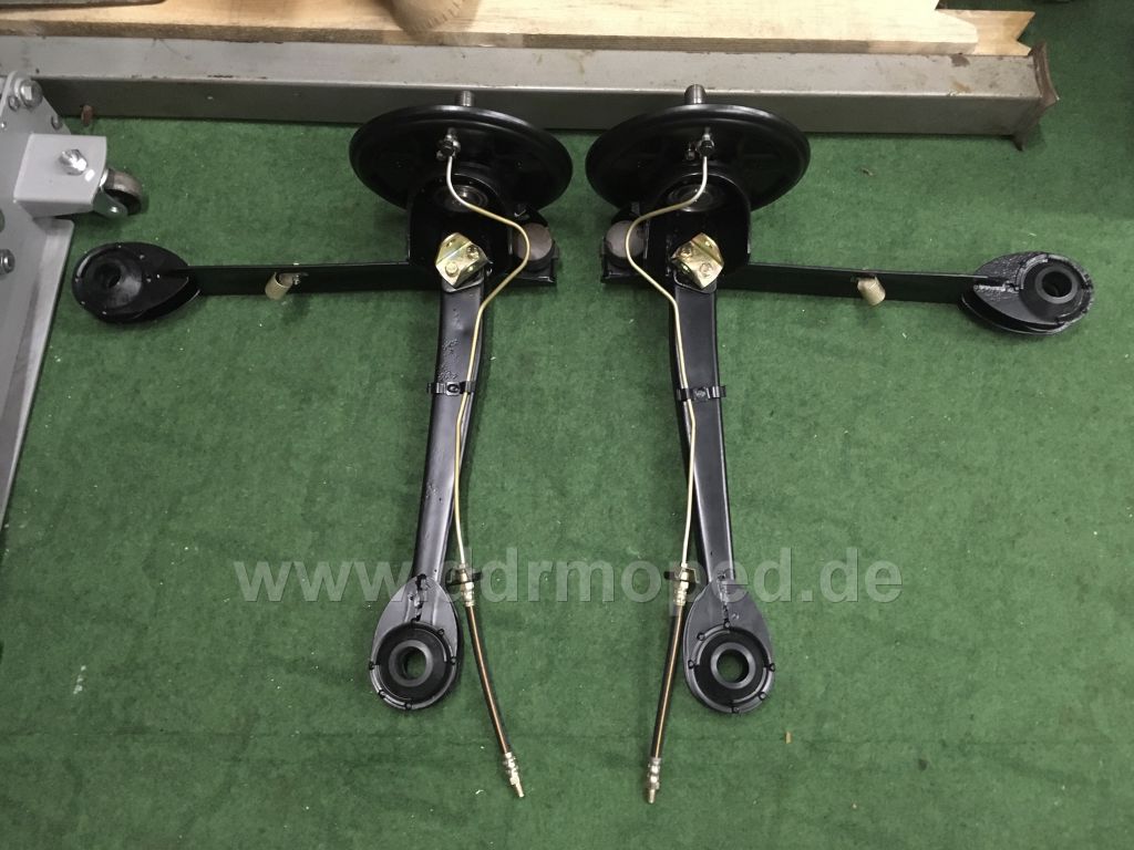

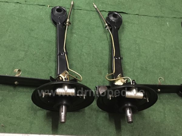

Die ersten Teile sind auch schon vormontiert.
Horrido Stefan

Emme
Geschrieben am: 03.03.2020, 08:53
Beiträge: 2295
Mitgliedsnummer.: 1836
Mitglied seit: 22.01.2009
Gruss Schubi
Geschrieben am: 03.03.2020, 10:10
QUOTE (2takt_seppel @ 01.03.2020, 22:57)
Sieht sehr gut aus!
Die Bremsschläuche wirst du aber nochmal abmachen müssen, weil du die zuerst in den Verteiler an der Karosse reinschrauben musst und anschließend die Leitung einschrauben.
Mfg Andi

Keine Sorge, ist alles nur lose gesteckt, damit es etwas übersichtlicher wird.
Alle etwas größeren gelbpassivierten Teile werden noch owatrolt, die Bremsleitungen mit Montagepaste von ATE zusammengesetzt und die Leitungen erhalten nochmal gesondert eine Wachsschicht.

ddr-driver
Geschrieben am: 04.03.2020, 12:34
Beiträge: 2867
Mitgliedsnummer.: 7174
Mitglied seit: 22.02.2014
Sind die Achsen in schwarz gepulvert oder leicht grau? Auf den Bildern scheint es so hell.
