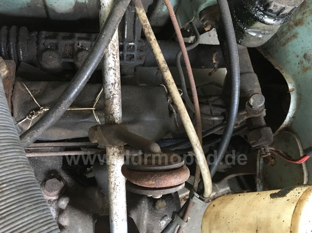

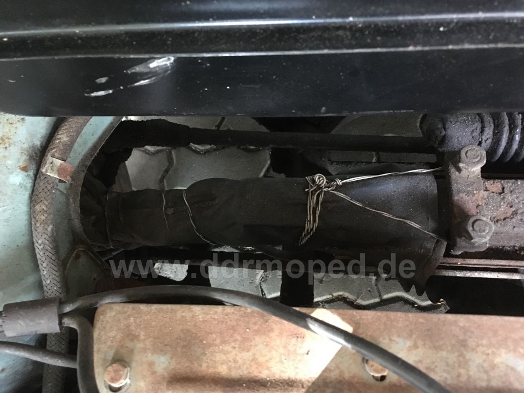

Interessant ist auch, dass die Blattfedern in Folie eingepackt sind.

Auch eine übliche Maßnahme für blattgefederte Autos, sogenannte Federgamaschen. Durch die dauernde Anwesenheit von Fett sollte das Ansprechverhalten der Blattfeder verbessert und quietschen verhindert werden.

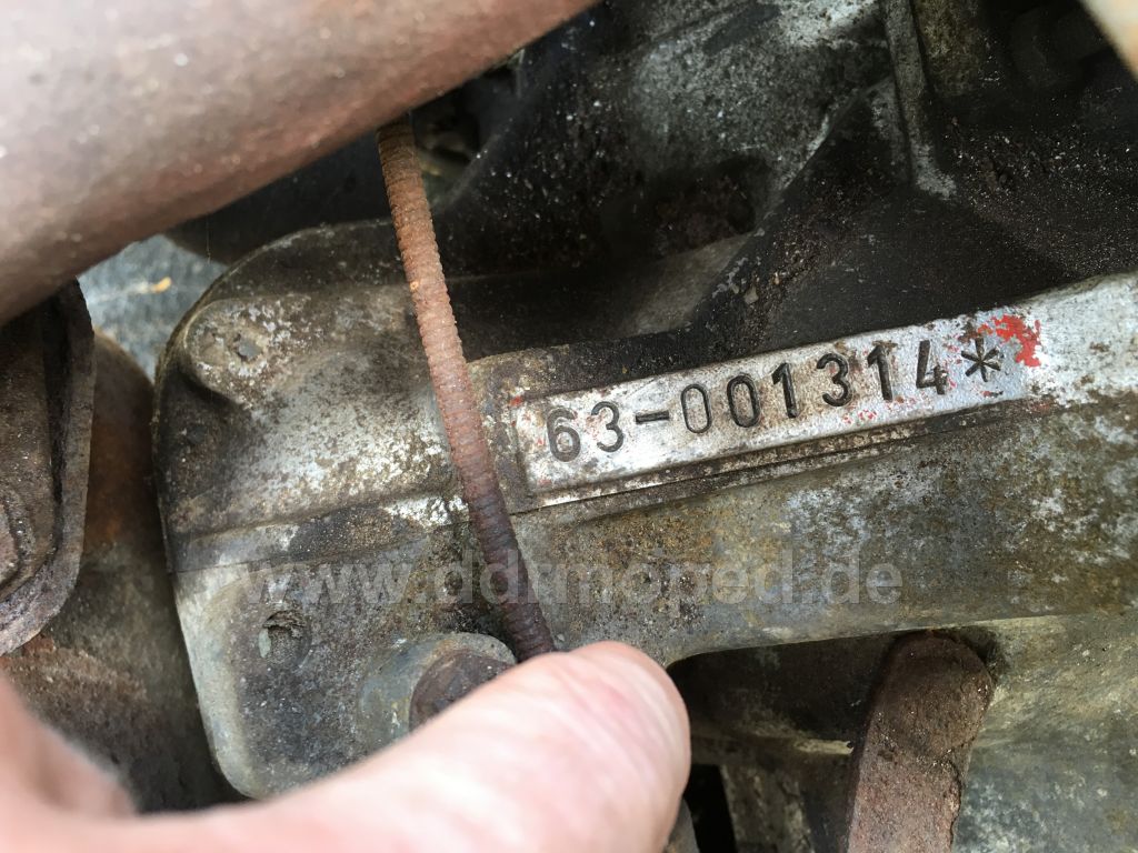

Hab mal ein Bild von der Motornummer gemacht...
Horrido Stefan

Stefan, Du kannst dich glücklich schätzen, denn das sollte der original Motor sein! thumbsup.gif
Aber wenn Du den Motor unbedingt los werden willst, ich nehme ihn! ph34r.gif laugh.gif _clap_1.gif

Kann ich nur bestätigen......der Motor gehört ganz sicher zum Auto und ist einer der allerersten P63 Motore. (Umstellung 23 auf 26 PS).
Der wurde noch im Dezember 1968 gebaut....Einführung war am 04. und 05.12.68 _clap_1.gif

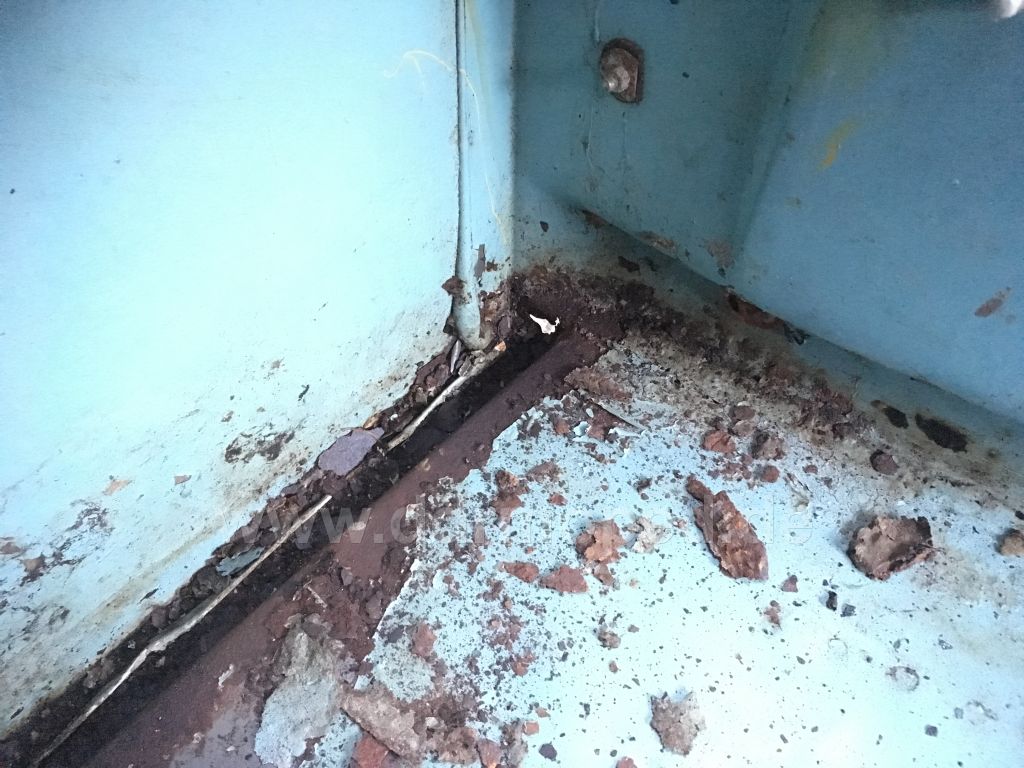

Hier mal die kleine Durchrostungen. Die Kotflügel kommen definitiv auch einmal komplett runter. So kann ich da eventuelle Schäden reparieren und ihn für die nächsten Jahre sicher konservieren.

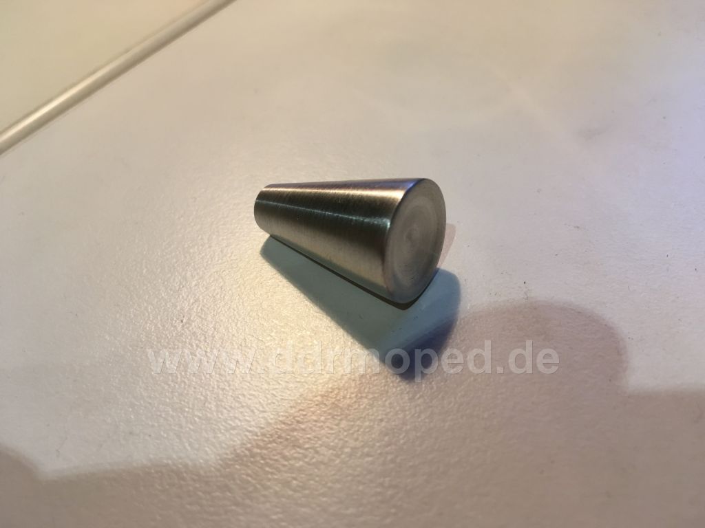

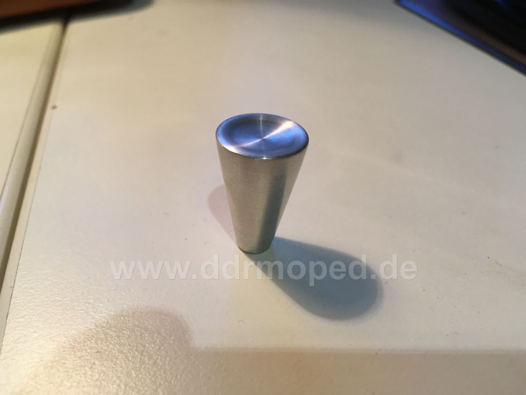

Und da der Knebel der WiWa-Pumpe defekt war, hat mir mein Dreh-Spezi einen aus Alu nachgefertigt.
Horrido Stefan

Ich fürchte da wird noch mehr kommen wenn Du die Pappen runter machst unsure.gif Daher ist es gut wenn Du es so vor hast.
