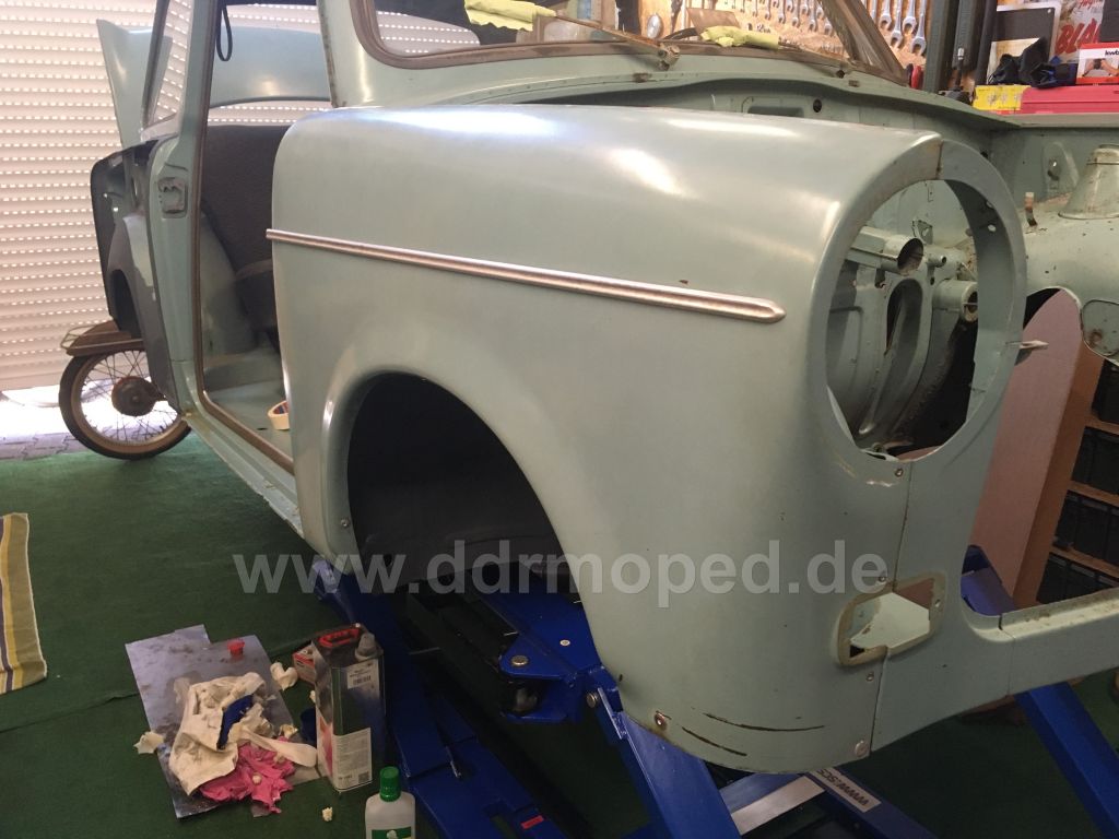

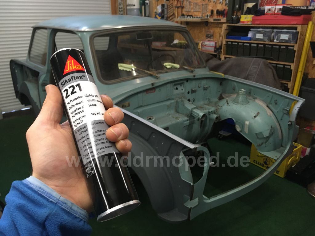

Endlich war es soweit. Nachdem die kalten Tage überstanden waren, konnte ich mich nun endlich dem Verkleben der Kotflügel widmen.
Begonnen habe ich mit dem vorderen Kotflügel der Beifahrerseite. Bevor der Kleber zum Einsatz kam, habe ich erstmal die Innenseite des Kotflügels von alten Kleberesten befreit, angeschliffen und gereinigt. Auf der Karosse habe ich alle Klebestellen mit feinem Schleifvlies angeschliffen und alles abschließend mit Waschbenzin gereinigt.
Da ich nicht das erste Mal mit Sikaflex arbeite, habe ich vorweg einige Vorkehrungen getroffen:
-Ränder der Klebekanten großzügig abkleben
-alle Kartuschenspitzen ensprechend vorbereiten
-Boden abdecken
-ausreichend Einmalhandschuhe und Lappen bereit legen
-Aceton zum abglätten und reinigen bereitstellen
Horrido Stefan
2takt_seppel
Geschrieben am: 08.04.2020, 09:21
Beiträge: 532
Mitgliedsnummer.: 6304
Mitglied seit: 30.03.2013

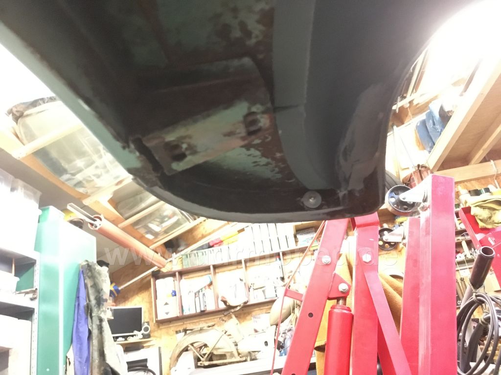

Sikaflex habe ich in zwei veschiedenen V-Naht-Größen an der A-Säule (groß), auf der oberen Auflagekante (klein), auf die vordere Auflagefläche (klein) und auf die Außenfläche des Radkastens (groß) aufgetragen. Am Duroplastteil habe ich in die Radlaufkante und in die zu verschraubende Kante zum Schweller eine 5mm dicke Raupe gezogen.
Danach habe ich den Kotflügel von oben aufgesetzt und ihn im unteren Bereich noch etwas abgehalten. Beim Aufsetzen konnte ich mich gut an den vorhandenen Bohrlöchern orientieren und den Kotflügel entsprechend ausrichten und mit den ersten Schrauben von oben fixieren. Danach musste ich lediglich ein bisschen Druck auf den Radlauf geben und die Kanten am Schweller und im Breich der Frontmaske (Scheinwerfer & Blinker) wegbiegen.
Und ZACK war der Kotflügel an seinen Platz. Ich habe den Radlauf dann an vier Stellen mit gepolsterten Klötzen und Schraubzwingen fixiert, um dann die entsprechenden Löcher für die drei Nieten im Radlauf zu bohren. Bei den Nieten und auch bei den Schrauben bin ich etwas vom Original abgewichen. Ich habe normale Alu-Nieten in der entsprechenden Dimension und auch Edelstahlschrauben als Torx gewählt.
Horrido Stefan
2takt_seppel
Geschrieben am: 08.04.2020, 09:23
Beiträge: 532
Nachdem alles vernietet und verschraubt war, habe ich noch ringsherum alle entsprechenden Kanten sauber abgedichtet und abgeglättet.
Horrido Stefan
2takt_seppel
Geschrieben am: 08.04.2020, 09:24
Beiträge: 532
Die unteren Ecken im Radlauf, die vorher mit jeweils dicken Karosseriekitt-Klumpen abgedichtet waren, habe ich nun auch mit Sikaflex bearbeitet.
Horrido Stefan

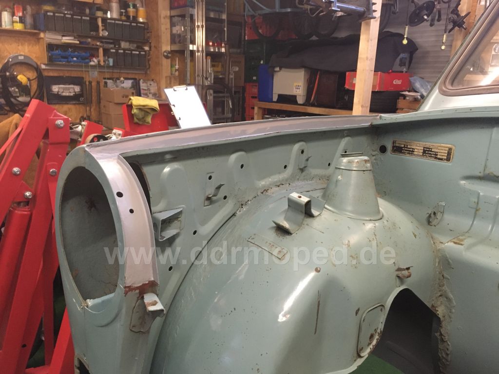

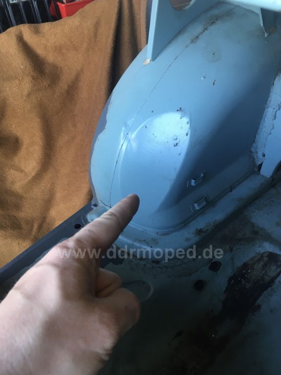

QUIZFRAGE: Wofür ist diese abgeflachte Stelle am hinteren Radkasten?
Mal sehen, ob noch jemand die Antwort kennt.
Horrido Stefan

QUOTE (2takt_seppel @ 14.04.2020, 11:09)
An der Stelle war der Auspuff für die Standheizung verschraubt. Konnte ich erst nicht glauben, da ich nur die Variante der Montage im Motorraum kenne. Aber ein Bild aus einem passenden Prospekt beweist es.
