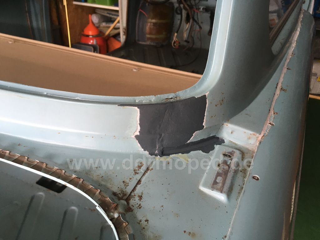

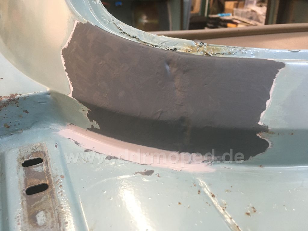

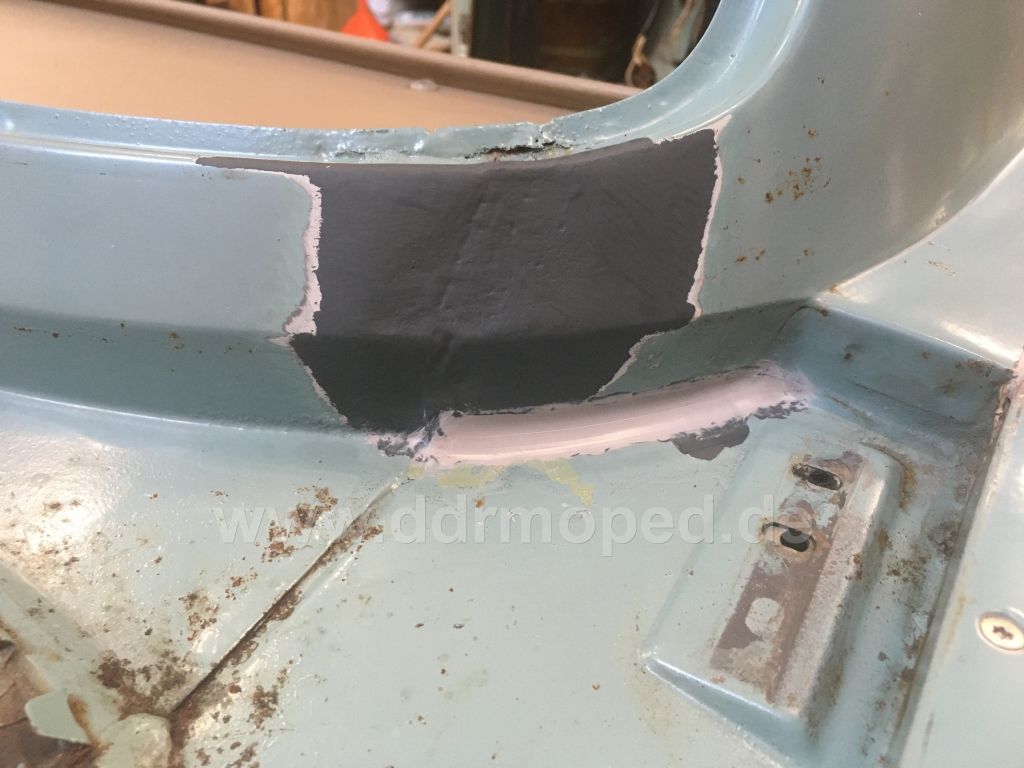

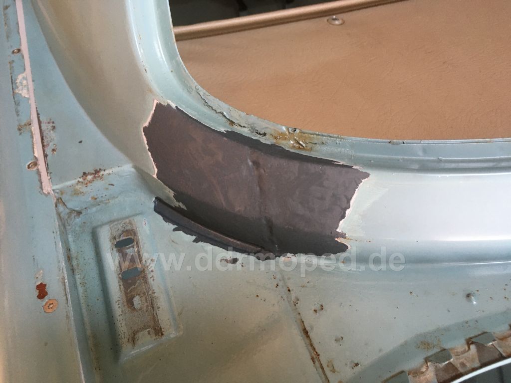

Die beiden Stellen am Heckscheibenrahmen sind jetzt erstmal weitestgehend vorbereitet. Ich habe in die entrosteten Falzen Owatrol laufen lassen. Danach alles mit BK nitrofest in drei Schichten versiegelt und abschließend die Falzen mit Sikaflex abgedichtet.

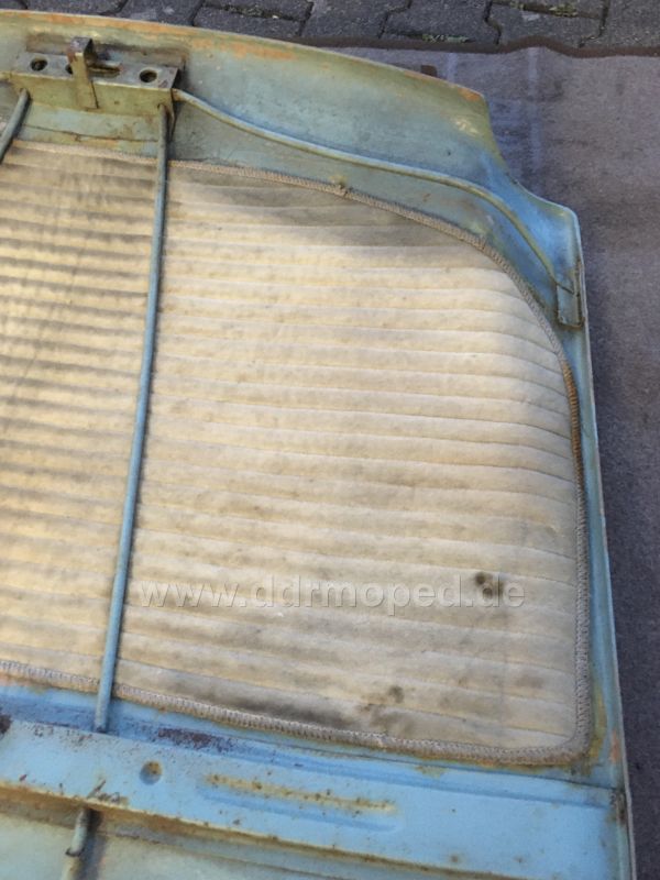

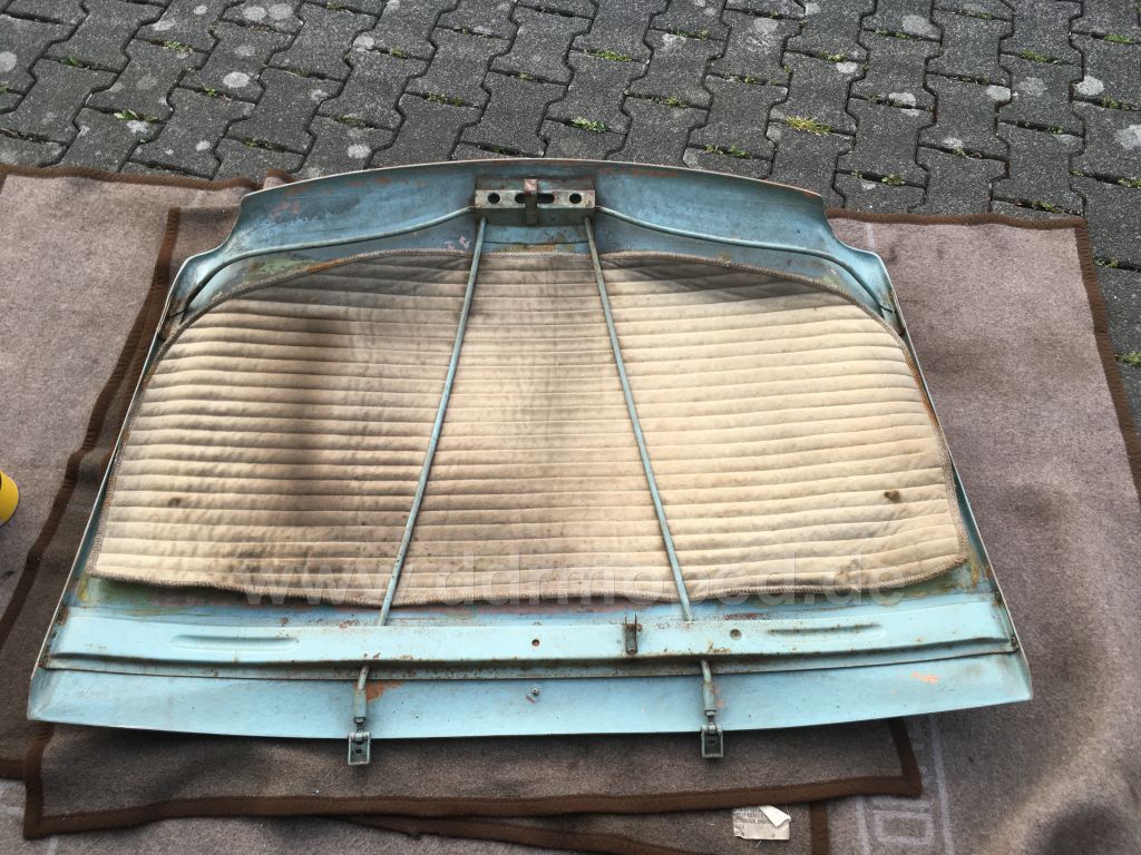

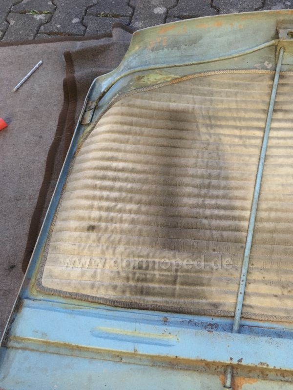

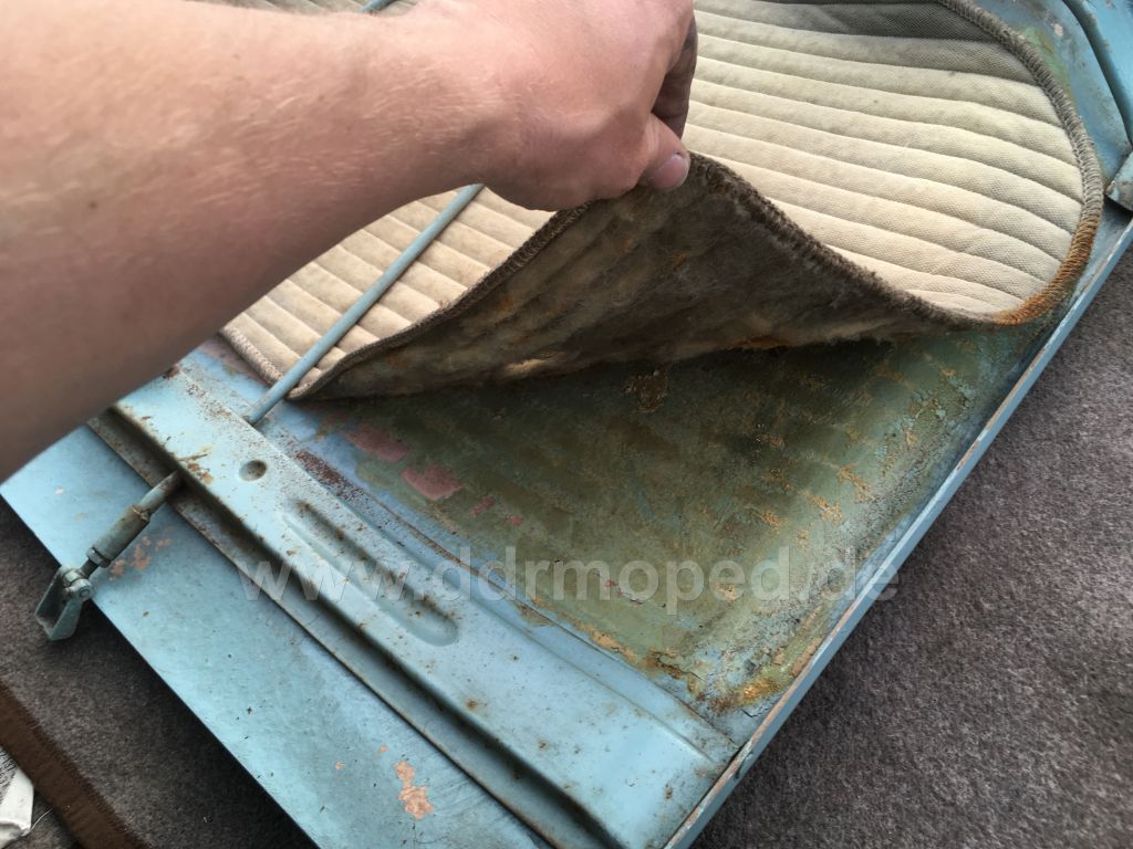

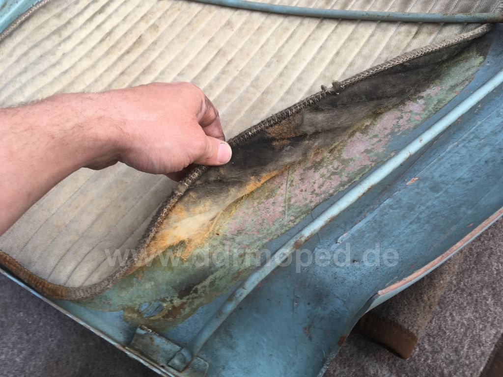

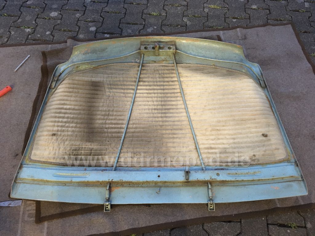

Parallel dazu habe ich mich mal der Motorhaube gewidmet. Da ich nichts von der Nachbau-Matte halte und mir 80€ für das bisschen Dämmmatte einfach zu viel sind, habe ich die alte einfach etwas gereinigt, abgesaugt und an den Ecken neu verklebt.

Fertig verklebt...

Wenn man die Matten ganz abbekommt, kann man sie richtig mit Seife auswaschen. Meist sehen sie dann aus wie neu.

Hallo Stefan,
Super thumbsup.gif das Sikaflexs ist super und was nimmst du für ein Kleber für die Matten hmm.gif
Gruß Schubi
2takt_seppel
Geschrieben am: 20.05.2020, 11:43
Beiträge: 532
Mitgliedsnummer.: 6304
Mitglied seit: 30.03.2013
QUOTE (Emme @ 19.05.2020, 04:44)
Hallo Stefan,
Gruß Schubi
QUOTE (ddr-driver @ 18.11.2019, 12:36)
Welchen Kleber hast Du verwendet?
Pattex Kraftkleber transparent. Ist ein Kontaktkleber mit relativ großem Anwendungsbereich. Wirkt im ersten Moment etwas zäh im Auftrag, hält aber nach dem Ablüften und Anpressen bombenfest. Habe dazu zwei Kunststoffrollen genommen. Und ganz wichtig: Einmalhandschuhe in ausreichender Zahl vorrätig halten.
Horrido Stefan
