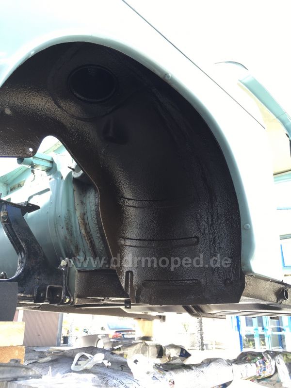

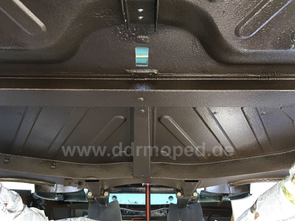

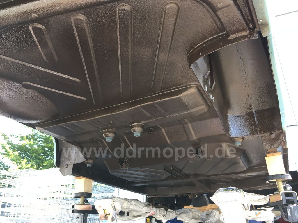

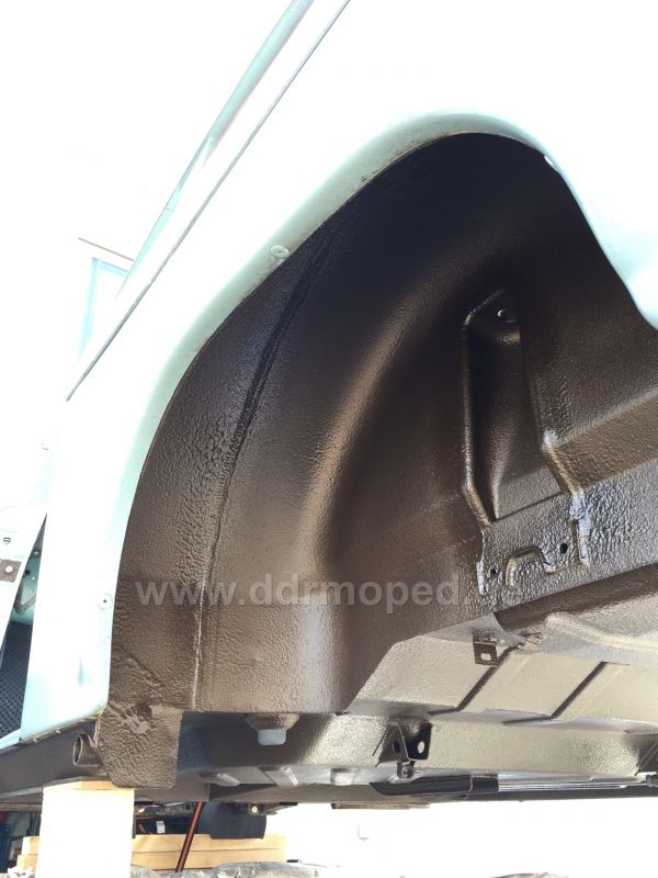

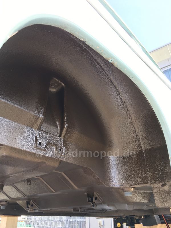

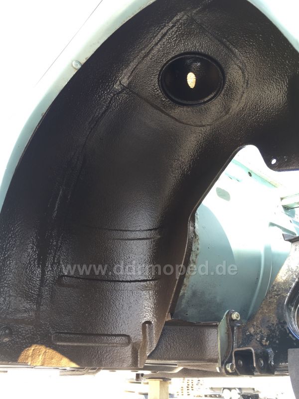

Es ist endlich vollbracht. Vor zwei Wochen habe ich es dann doch geschafft, den Unterbodenschutz aufzubringen. Insgesamt sind 4 Liter Dinitrol 4942 durch gegangen. Habe das Ganze bei 6 Bar mit der Hazet Sprühpistole verarbeitet und finde es jetzt schon ansehnlich.

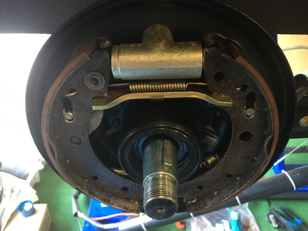

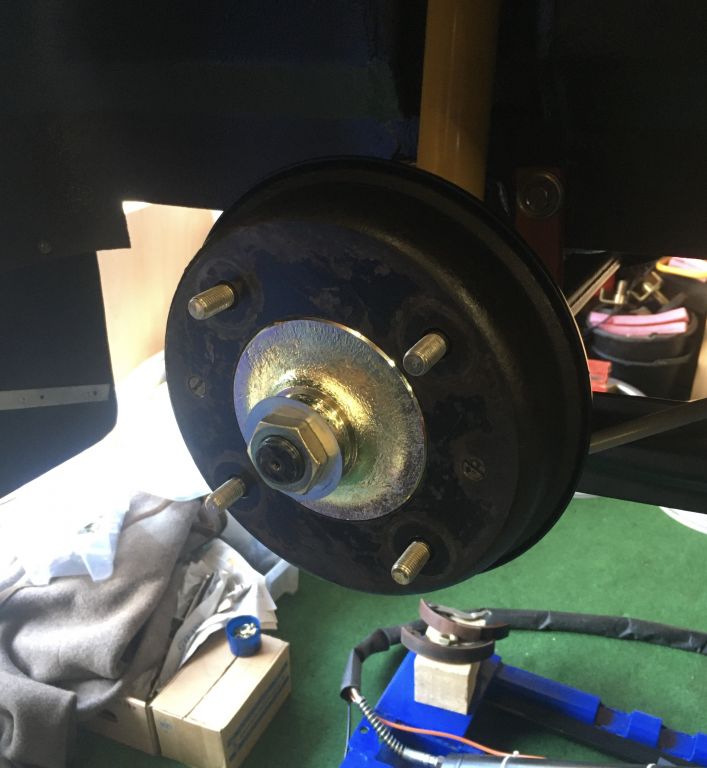

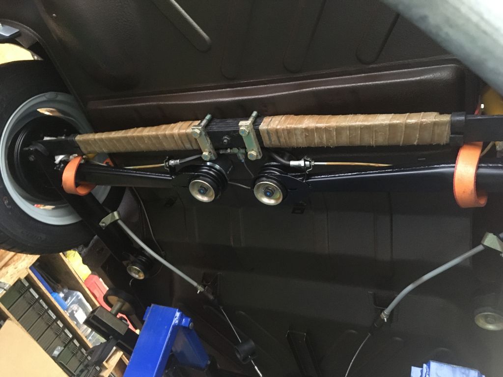

Nach fast einem halben Jahr Funkstille mal wieder etwas Content.
Die Hinterachse ist bereits komplett verbaut.
Horrido Stefan

Die hinter Bremse ist auch schon komplett drin.

Ich habe die originalen Bremsbeläge wiederverwendet, da sie eine noch relativ gute Materialstärke aufweisen. Ich habe sie lediglich gereinigt und den Metallträger mit Owatrol konserviert.
Die Bremszylinder und Schraubverbindungen der Bremsleitungen habe ich alle mit Bremszylinderpaste von ATE versehen.
Der Mix aus Patinateilen und aufbereiteten/neuen Teilen gefällt mir persönlich sehr gut.
