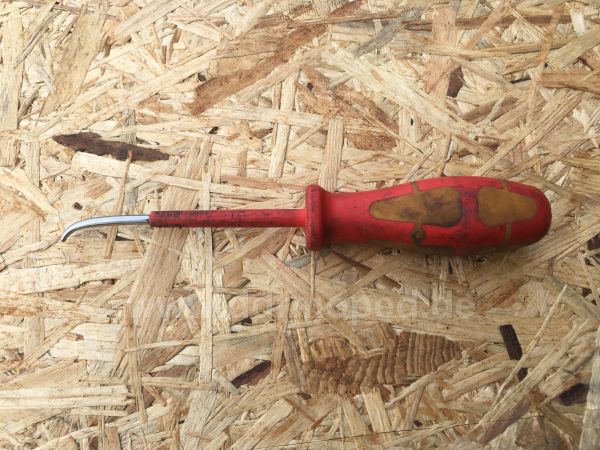

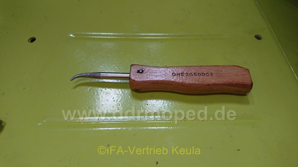

Zum Scheiben einbauen gibt es schöne Werkzeuge, deren Anschaffung immer lohnenswert ist. Heckscheibe Trabant 500 in 5 Minuten eingezogen, Keder war in unter 5 Minuten drin.
Übrigens mit (technischer) Vaseline.
Warum nehmen eigentlich so viele Seife / Spülmittel? Das ist das Schlimmste, was man an dieser Stelle nutzen kann... rolleyes.gif
Der Mist zieht auf Ewig und drei Tage Feuchtigkeit (was die macht, sollte bekannt sein) und wirklich gut schmieren tut es auch nicht.
Vaseline wird auch zum Korrosionsschutz und zur Gummipflege genutzt und zieht in den Gummi ein. Meine 66er Scheiben- und Türgummis hatte ich ordentlich eingepinselt, davon ist nichts mehr übrig.
Im Bild das Werkzeug zum Scheibe einziehen, Keder hat der Robur nicht, sonst hätte ich das bei der Gelegenheit mit fotografiert.
Habe nämlich auch gerade Probleme mit einer Heckscheibe vom 601 Kombi.

Super Tipp. Danke Toni.
Bezüglich des Fitwassers habe ich im Vorfeld auch immer gehadert. Ich habe den Großteil der Restfeuchte mit Kunststoffspatel, Druckluft und Heißluftföhn entfernt.
Ich versuche jetzt mal im Nachgang etwas (technische) Vaseline unter den Gummi zu bekommen. Keder nochmal raus, Gummi mit Spatel etwas abheben und dann mit einer Dosierspritze etwas Vaseline einbringen.
Mit dieser Erkenntnis kann ich mich jetzt auch an Front und Seitenscheiben trauen.
Nach der Aktion von Vorgestern wollte ich die Frontscheibe erstmal nicht anfassen.

Den alten grauen Gummi am Besten erstmal komplett mit Vaseline einpinseln oder einreiben (macht auch schön glatte Hände) und ein paar Tage richtig warm lagern, am Besten in der Sonne. Mache das ganze aktuell mit Robur Dachlukendichtungen.
Vor dem Einbau den Rahmen mit Vasline einpinseln, zusätzlich noch was in die Nut, dann sollte es fluppen.
Wenn es Zeit hat, warten, bis es draußen richtig warm ist.
Ich nehme S-743 aus Bundeswehrbestand (ebay), angeblich soll das auch nicht so viel anders sein, als Mike Sanders.. ph34r.gif
Das Scheibenwerkzeug ist auch von den Bundis, man kann sich auch einen Schraubendreher vorn passend spitz schleifen und etwas biegen.
Keder zieht mein Vater auf Arbeit gern mit dem Ringschlüssel ein.

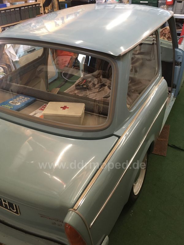

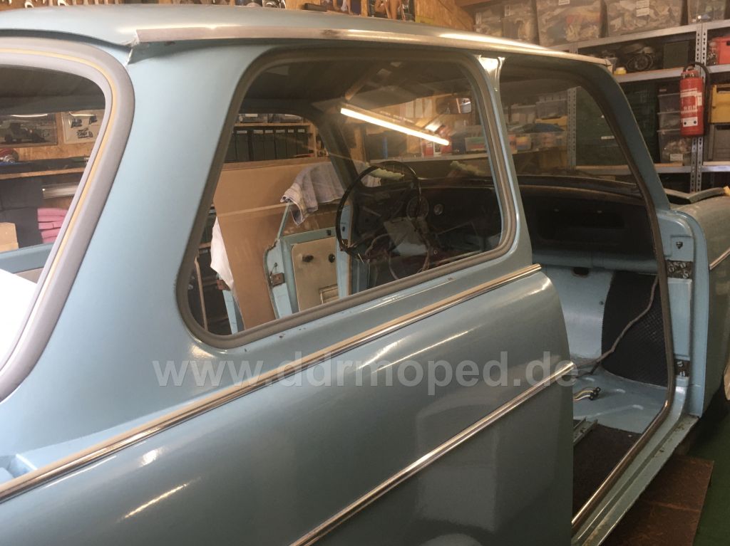

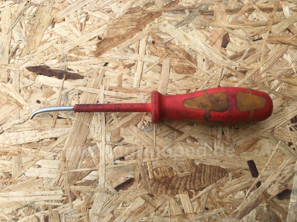

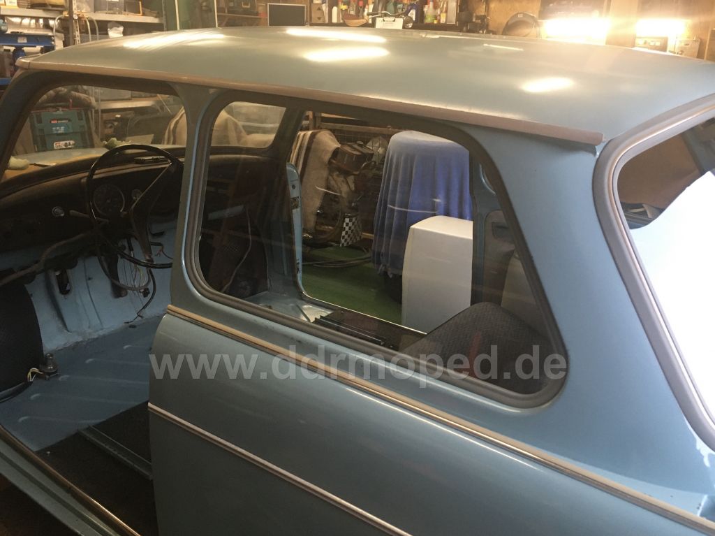

War in den Sommermonaten nicht untätig und hab mit den Scheiben weiter gemacht.
Erste Maßnahmen war, mir das „Einzugswerkzeug“ nachzubauen. Das Ding ist Goldwert beim einziehen von Scheibengummis mit Keder.
Horrido Stefan
2takt_seppel
Geschrieben am: 26.08.2021, 09:00
Beiträge: 532
Mitgliedsnummer.: 6304
Mitglied seit: 30.03.2013

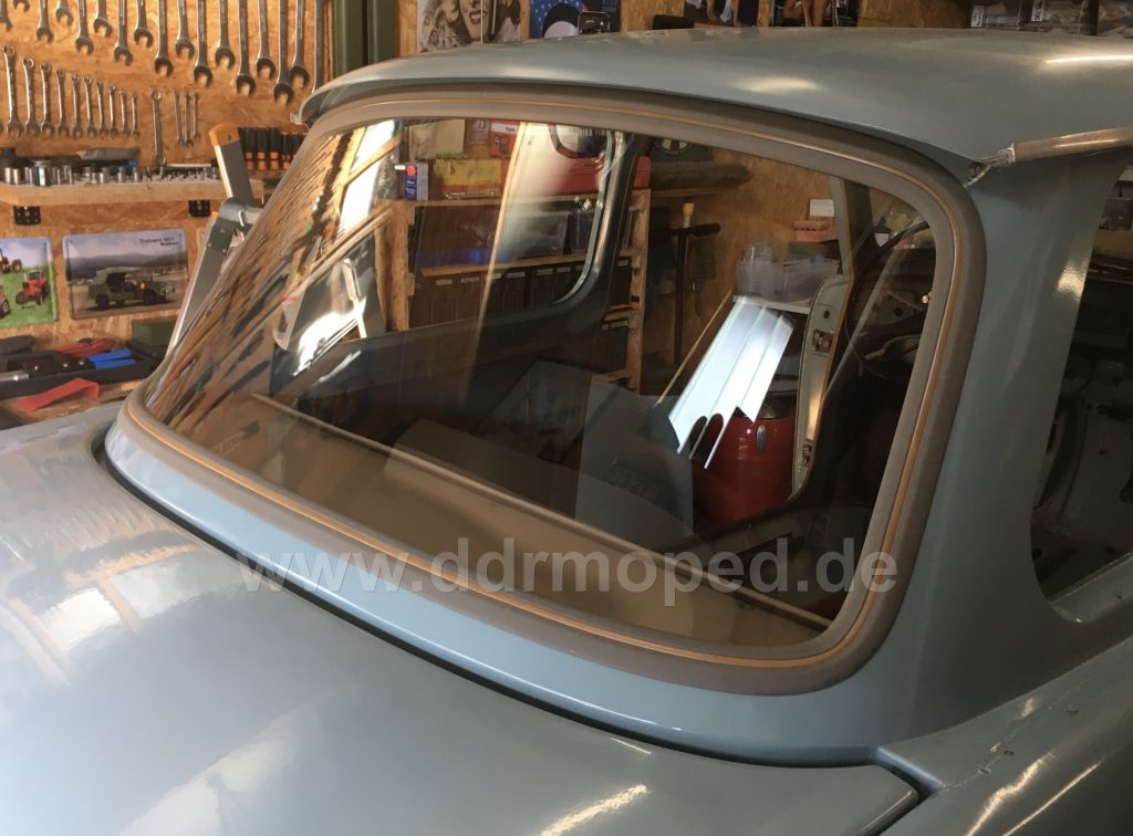

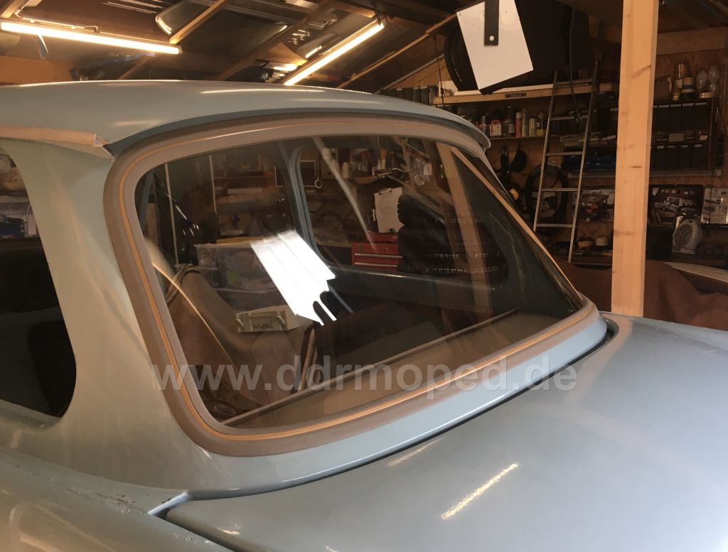

Ich hab für mich beim Scheibe einziehen eine ganz angenehme Technik entwickelt. Es ist eine Kombination zwischen dem zurechtschieben mit dem Saugheber und dem einhebeln der Gummilippe mit dem „Spezialwerkzeug“. Und natürlich alles schön mit Vaseline eingeschmiert.

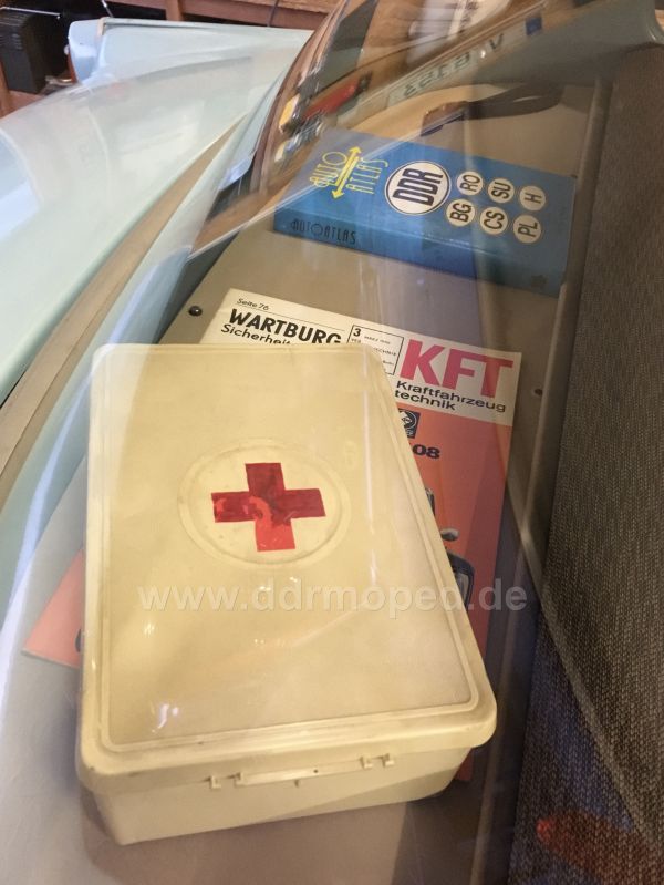

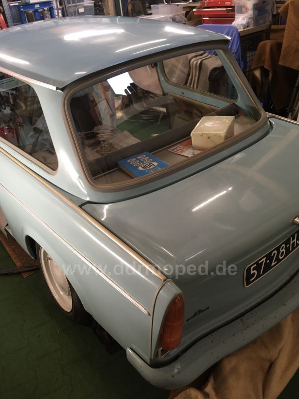

Die hintere Sitzbank samt Teppich und Seitenverkleidung ist auch wieder an ihren Platz. Deko für die Hutablage ist auch schon drin. Die KFT ist passend zum Datum der Erstzulassung gewählt.

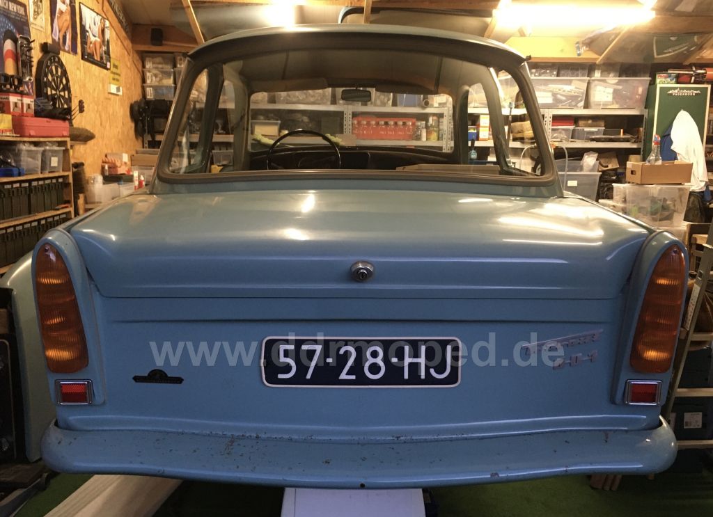

Das Heck ist auch soweit fertig. Die Stoßstange habe ich komplett gereinigt, von innen komplett owatrolt, von außen poliert, die Roststellen gereinigt und separat owatrolt.
Der Wagen ist jetzt auch bis auf Haube und Türen komplett durchpoliert. Die Zierleisten habe ich auch zu neuem Glanz verholfen. Die Patina habe ich aber trotzdem belassen.
