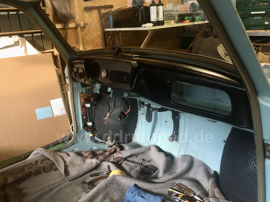

Das Armaturenbrett und die Lenkstangenabdeckung habe ich zwischendurch auch einmal ausgebaut, gereinigt und owatrolt.

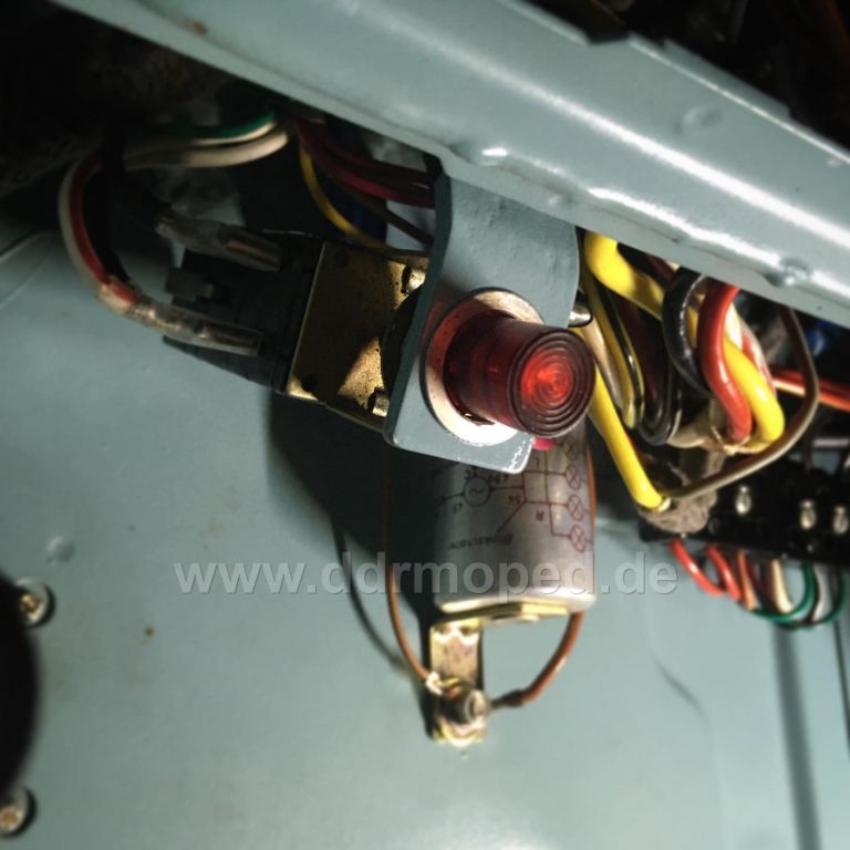

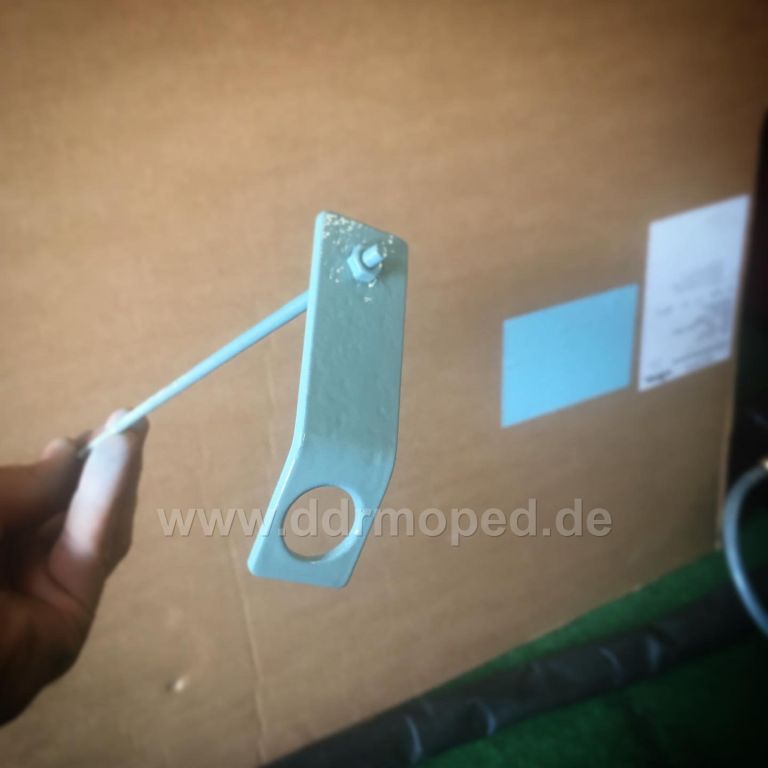

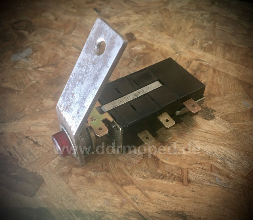

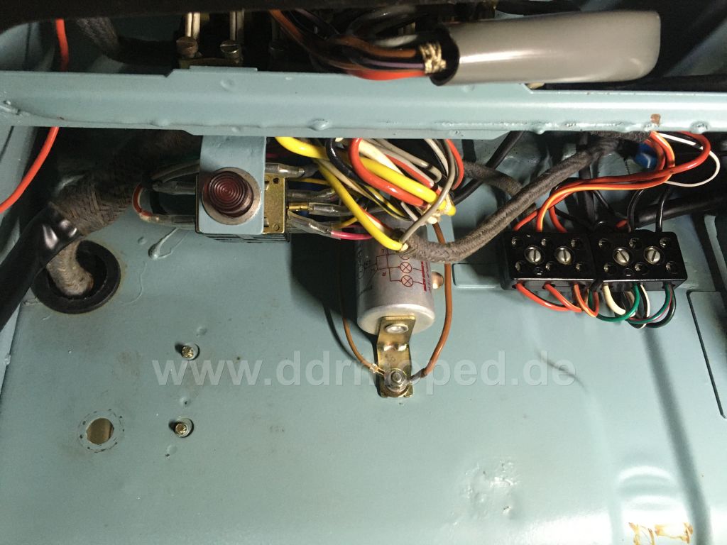

Eine kleine Herausforderung war die Installation des Warnblinkschalters. Ich hätte gern darauf verzichtet, aber der Prüfer besteht auf eine Warnblinkanlage. Um nicht in das unberührte Armaturenbrett bohren zu müssen, hab ich einen Halter gebaut, womit der Warnblinkerschalter unter dem Sicherungskasten sitzt. Befestigt ist er am gleichen Metallbügel samt Schraube hinter dem Sicherungsblock.
Die Einbindung der Verkabelung war garnicht so einfach, weil zum einen für das Baujahr kein wirklich eindeutiger Schaltplan für die Warnblinkschaltung vorliegt und es zum anderen noch verschiedene Warnblinkerschalter und Blinkgeber gibt. Nach längerer Recherche habe ich vermutlich eine geeignete Lösung für die Verkabelung gefunden. Ein abschließender Test folgt aber noch. Ich werde berichten.
Horrido Stefan
2takt_seppel
Geschrieben am: 27.08.2021, 21:55
Beiträge: 532
Mitgliedsnummer.: 6304
Mitglied seit: 30.03.2013
natürlich in Wagenfarbe

Der Schalter samt Bügel im unlackierten Zustand.

Der lackierte Halter

Gefällt mir, was ich sehe. Den Warnblinkschalter habe ich beim 66er unterhalb der Radioblende mit einem Halter von hinten an deren Verschraubungen befestigt.
In der Nähe vom Blinkgeber habe ich eine Lüsterklemme versteckt, die die originale 49 erst zum WBS schickt und von da zurück zum Geber.
Der Blinkgeber ist für die Warnblinkanlage übrigens egal, wenn du den Schalter mit angeschlossenem Relais verbaust - was bei dir der Fall ist.
Habe bei mir auch die 15W Blinkanlage erhalten.
