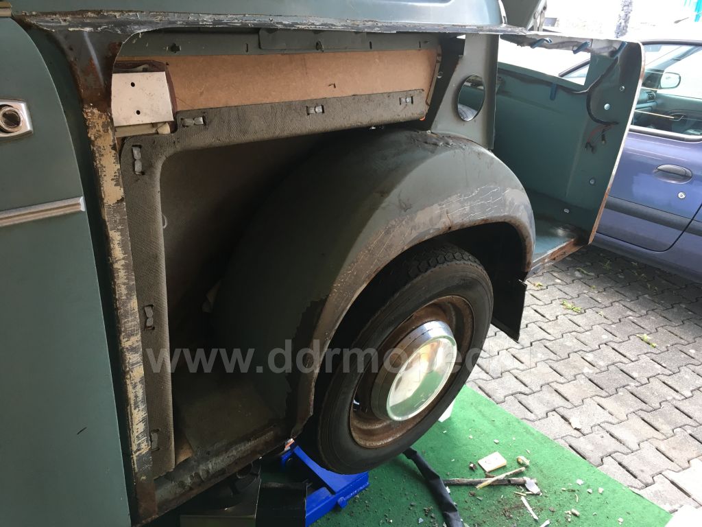

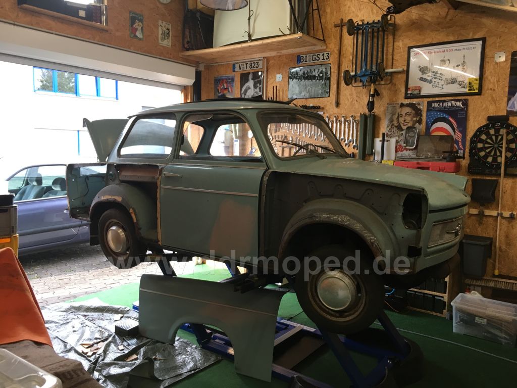

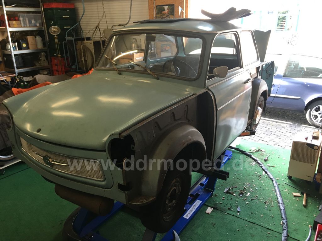

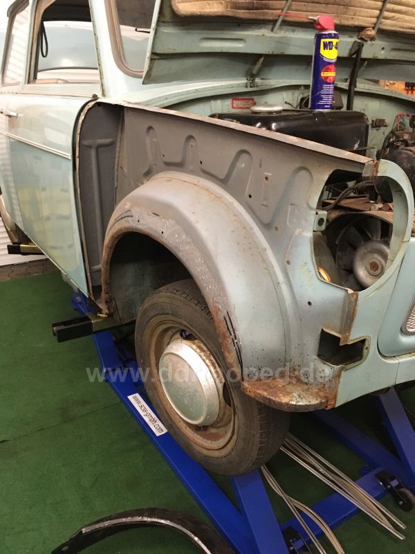

Ich habe dieses Wochenende mal alle Kotflügel demontiert. Ging erstaunlich easy. Lag aber bestimmt auch daran, dass ich genug Keile in allen Größen und Varianten da hatte.
Horrido Stefan

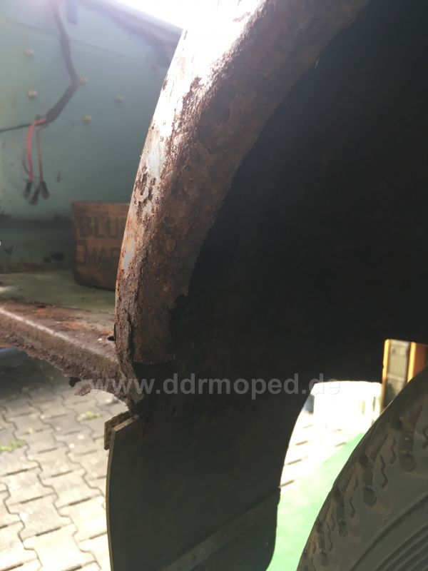

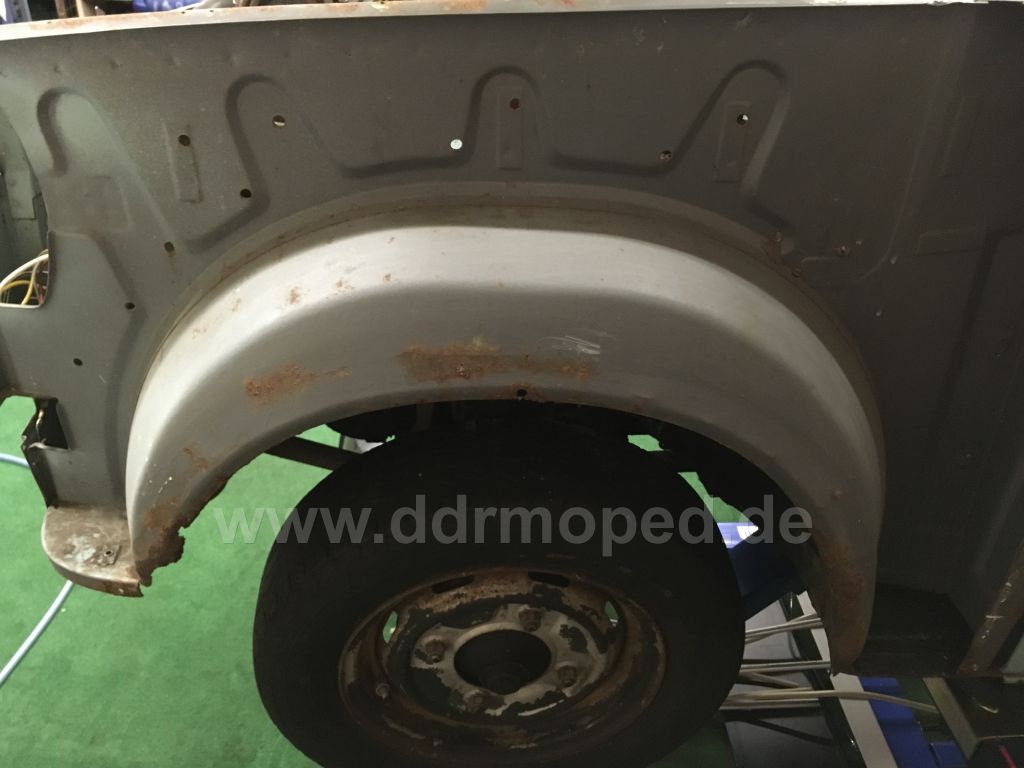

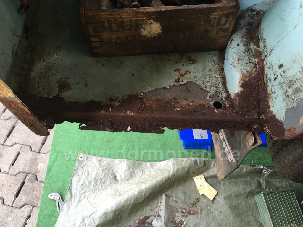

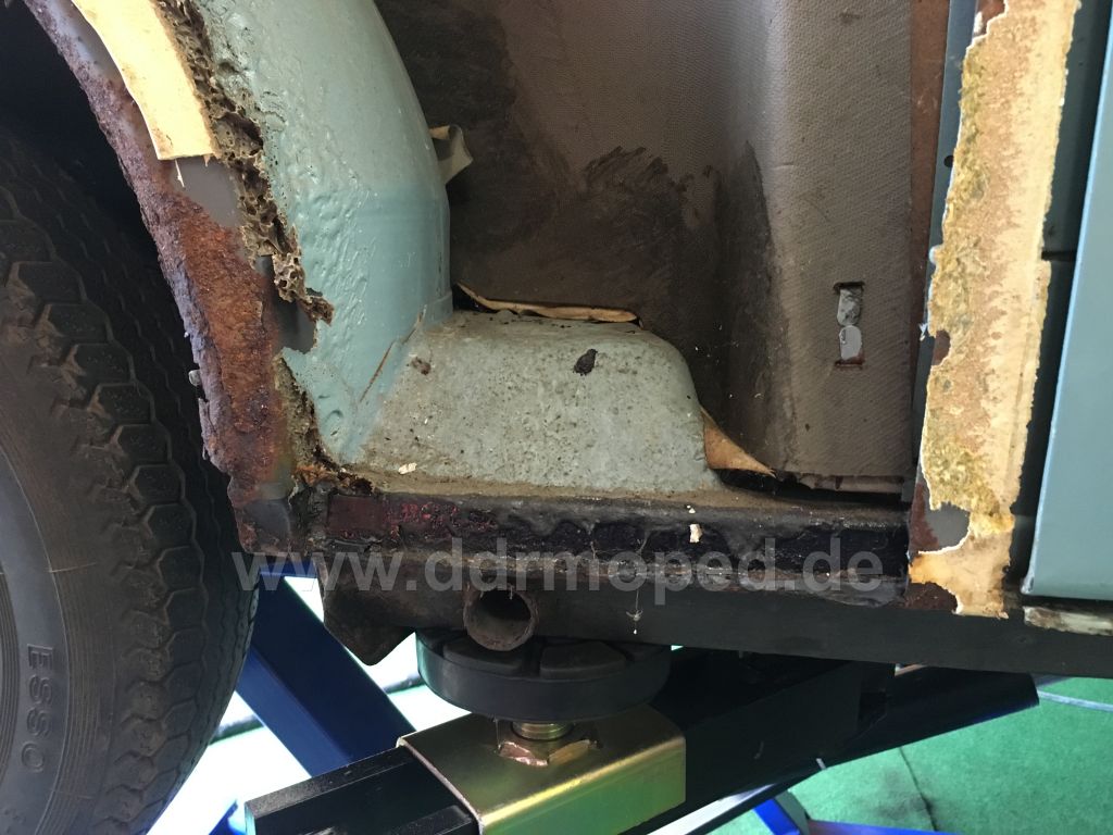

Und was soll ich sagen, der große Schock ist ausgeblieben. Zwar sind die Radkästen an den typischen Stellen wo die Nieten sitzen etwas angefressen, aber um die ganze Viertelschale zu tauschen einfach zu wenig.
Lediglich die Ecke im Kofferraum auf der Beifahrerseite ist etwas schlimmer betroffen. Aber seht selbst.
Horrido Stefan

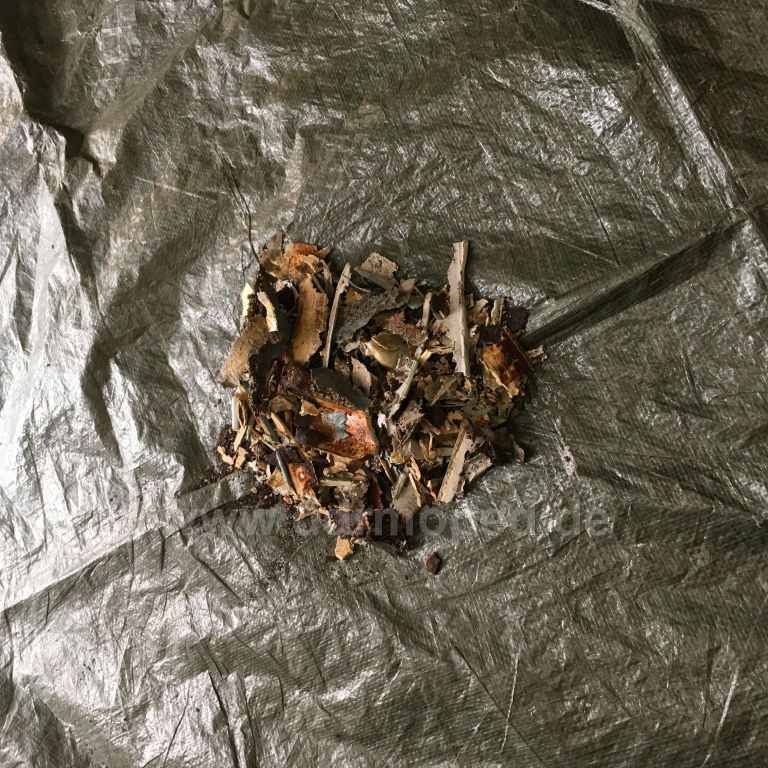

Dieser Haufen Leuna-Plast bleibt über, wenn man einen Kotflügel demontiert.
Der schaut ja wirklich noch sehr gut unter den Pappen aus thumbsup.gif wenn ich da an meinen 68er denke rolleyes.gif
Ich denke das bekommst Du recht flott wieder in den Griff.
