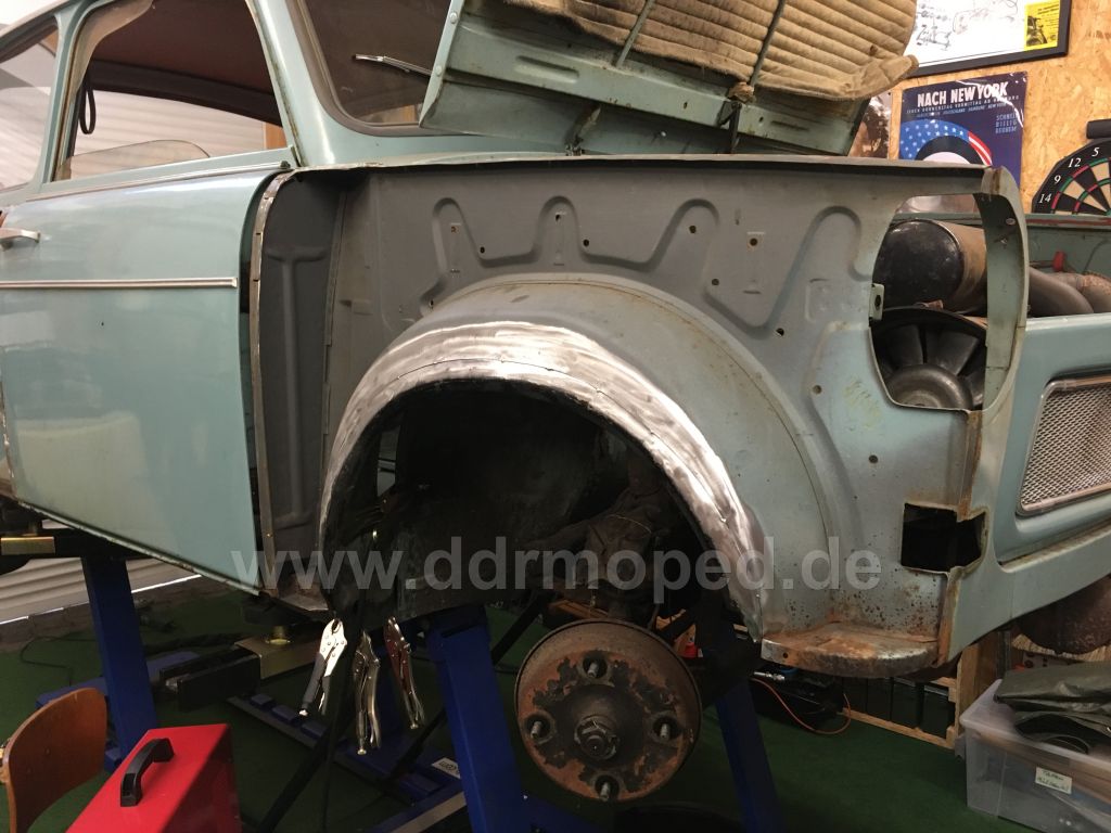

Habe heute angefangen das erste Radhaus zu sanieren.
Als erstes habe ich den Rand des Radkasten bis zum Schweller runter raus getrennt und danach neu angepasst und schon mal provisorisch eingepunktet.

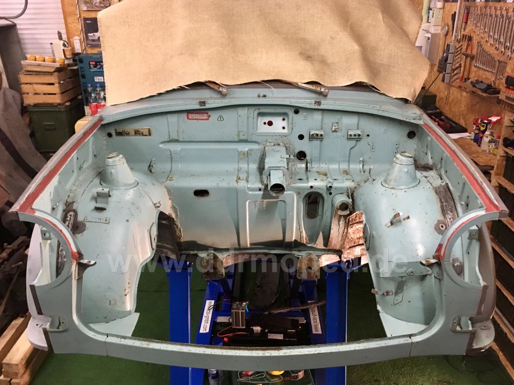

Mal ein kleines Update:
- die gesamte Vorderachse ist raus zur Aufbereitung
- der Rumpfmotor geht im Februar zur Instandsetzung
- beide Radhäuser sind fertig geschweißt
Momentan reinige ich den Motorraum und werde die Tage die dort sichtbaren Schweißnähte mit Dichtmasse kaschieren und in Wagenfarbe ausbessern. Des Weiteren werde ich die ehemals ausgebesserte Regenleisten in Pastellblau lackieren.

QUOTE (Este @ 27.01.2018, 10:27)
Was meinst Du mit Regenleisten? Die Aluleisten auf dem Dach bzw Kotflügeln? _uhm.gif
Ich denke, er meint die Leisten links und rechts wo die Motorhaube aufliegt, die sind ja auf dem Foto schon mit Grundierung versehen.

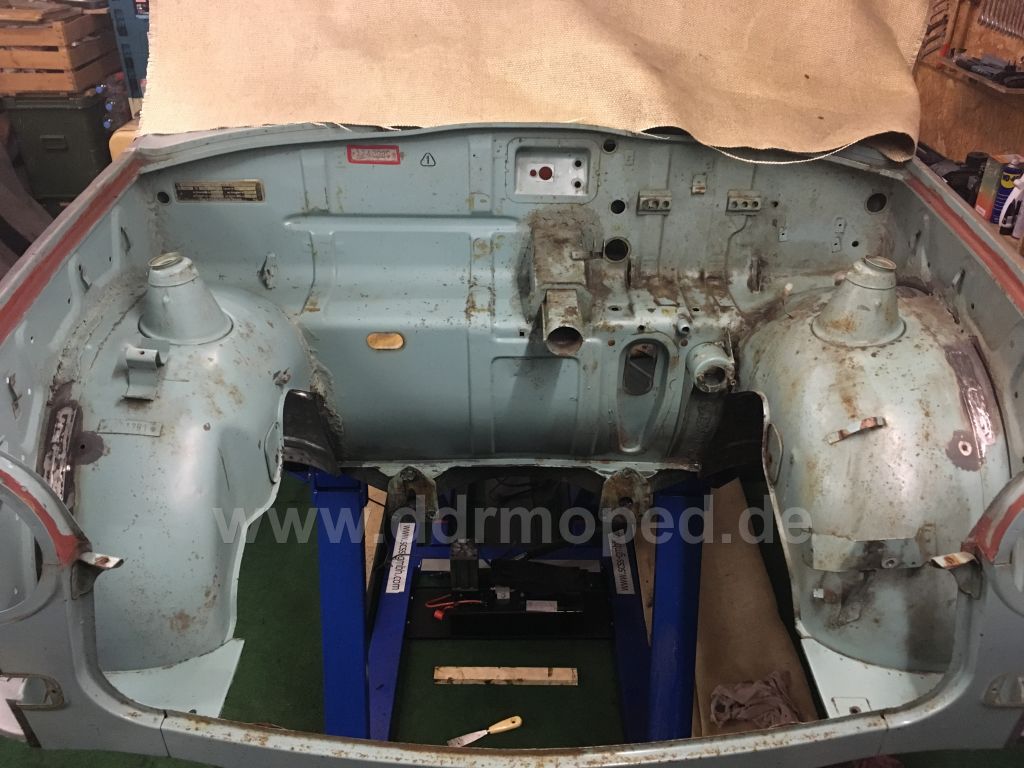

Der Motor sollte zu Kurz Motorenbau nach Reichenbach. Heute habe ich aber noch einen Tipp bekommen, dass Frank Glatter in Gernrode/Harz ganz gut sein soll. Ich werde das mal prüfen.
Mit Regenleisten meine ich tatsächlich die Auflagen von der Motorhaube. Die hat der Erstbesitzer vor Jahren mal mit Rostschutzfarbe ausgebessert und jetzt sollen sie endlich wieder in Wagenfarbe erstrahlen.
Der Motorraum ist seit gestern auch komplett gereinigt und kann jetzt weiter bearbeitet werden.

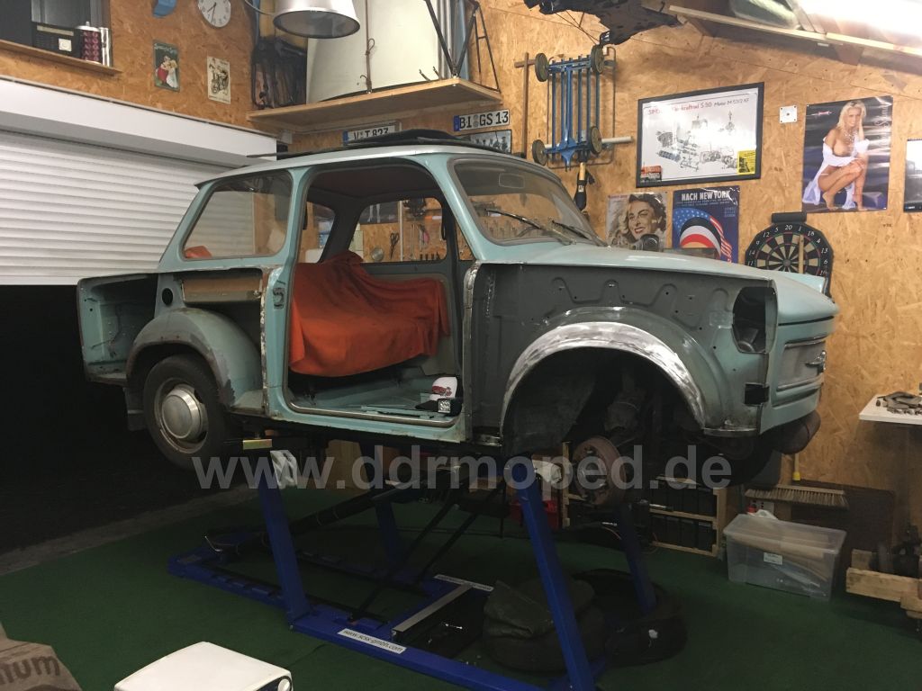

Steht der Kleine auf einer Motorradhebebühne?

Der Trabant steht auf einer Parallelogramm Hebebühne, wie sie als WDW- oder WVB-Lift im Netz zu finden ist. Die Tragkraft beträgt 2,5to. Hebe damit auch meine Volvos alle 😉
