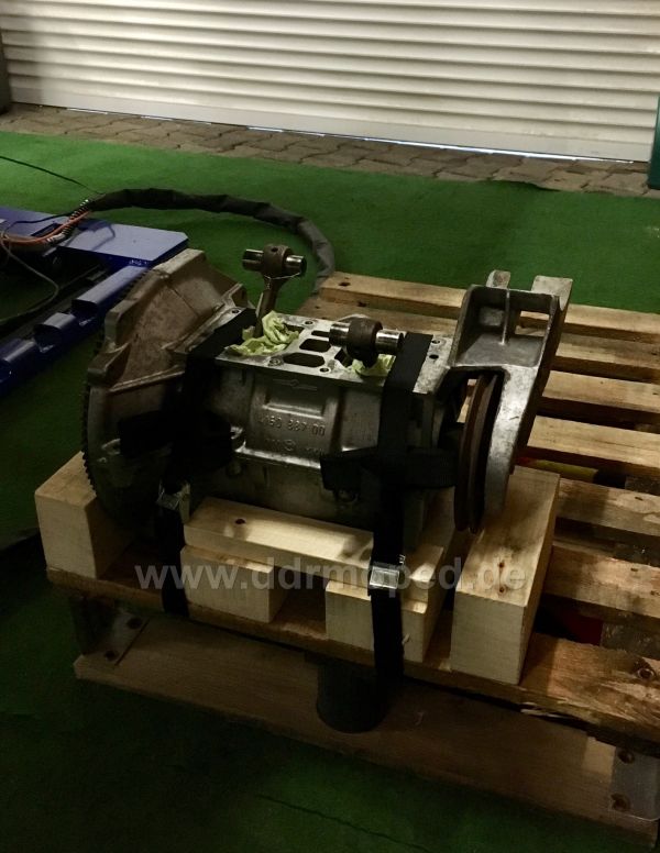

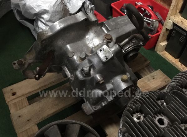

Ich habe es endlich geschafft, den Motor für die Instandsetzung zu demontieren. Die Zylinder haben erheblichen Widerstand geleistet. Nun ja, nach 30 Jahren Stillstand hätte ich mich auch nicht so einfach aus meinem Loch treiben lassen.
Einige Stücken passendes Buchenholz als Unterlage für Motor und jeden einzelnen Zylinder, ein Fäustel in der richtigen Größe und 5 Stunden Ausdauer-Armtraining haben dann doch zum Erfolg geführt.
Nachdem das dann geschafft war, durfte das Kurbelgehäuse erstmal ein Bad nehmen.
Horrido Stefan

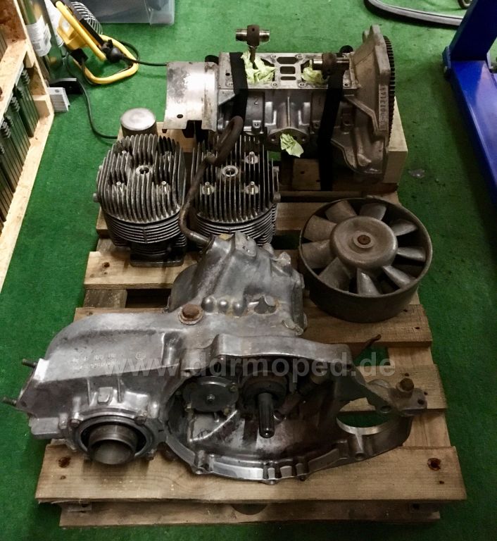

Bereit für den Abtransport...
Horrido Stefan

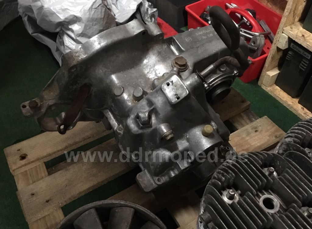

Heute kamen dann noch das Getriebe und die Zylinder dazu.
Horrido Stefan

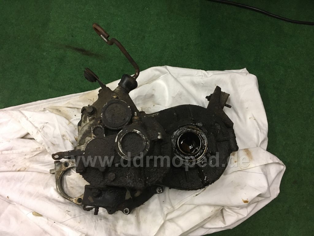

Das Getriebe zuvor...
Horrido Stefan

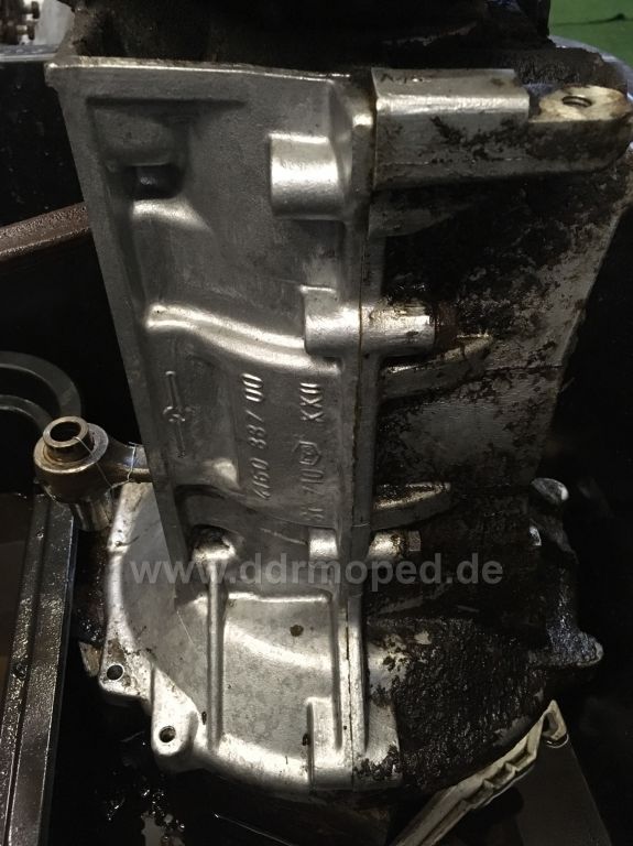

Nach der Reinigung...
Horrido Stefan
Gruß Schubi
2takt_seppel
Geschrieben am: 06.02.2018, 21:30
Beiträge: 532
Mitgliedsnummer.: 6304
Mitglied seit: 30.03.2013
Erst Biodiesel und dann mit Waschbenzin „klarspülen“.
GANZ WICHTIG: Schutzbekleidung tragen und gut lüften.
Meine bessere Hälfte ist seit Samstag mit mir am meckern, dass ich stinke, als wäre ich in der Raffinerie schwimmen gewesen.
Horrido Stefan

Nehm am besten das nächste Kaltreiniger, das geht bestens und stinkt nicht so. thumbsup.gif Ich wasch alle meine Teile mit Kaltreiniger, der löst sogar Teer und sämtlichen anderen Schmodder.
2takt_seppel
Geschrieben am: 07.02.2018, 10:54
Beiträge: 532
Gebe ich jetzt doch zu Frank Glatter, da er 1. näher dran liegt und 2. ich nur Gutes über ihn gehört habe. Auch seine Internetpräsenz sagt schon viel Interessantes über ihn aus.
Im Bekanntenkreis hab ich zwei Leute, die gemachte Motoren von ihm fahren. Einer davon im Rallye-Einsatz und der läuft echt klasse.
Muss mich aber bis Mai noch mit der Abgabe gedulden, da momentan Annahmestop ist. Mein Pitti läuft/fährt mir ja nicht weg 😉.
Mein derzeitiger Plan sieht so aus, dass ich währenddessen Karosserie und Fahrwerk auf Vordermann bringe.
Horrido Stefan
