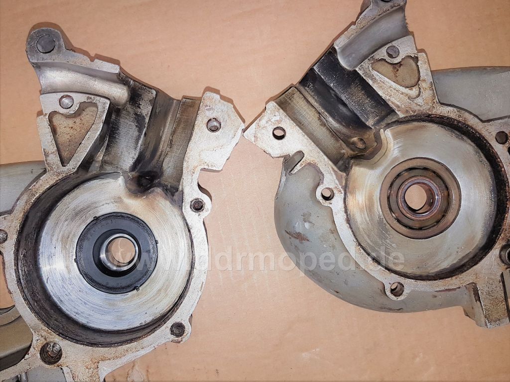

Ich hab hier bei mir noch nen sr2 motor zu liegen der wohl zu ddr Zeiten getunt wurde.
Hab dazu auch schon mal vor einiger Zeit hier ein Thema eröffnet. Ist ganz interessant zu sehen was gemacht wurde. Ich mach heute Abend mal ein paar Fotos. Die Kurbelkammer wurde mit nem dünnen Material ausgekleidet wahrscheinlich verklebt. Ich denke mal das wurde gemacht um das Volumen der Kurbelkammer zu verkleinern für die Vorverdichtung. Vielleicht kann ja dann jemand mal was genaueres dazu sagen.Mir gehts vor allem darum immer wieder dazu zu lernen
Chris999
Geschrieben am: 12.06.2017, 21:28
Beiträge: 55
Mitgliedsnummer.: 9161
Mitglied seit: 19.10.2016

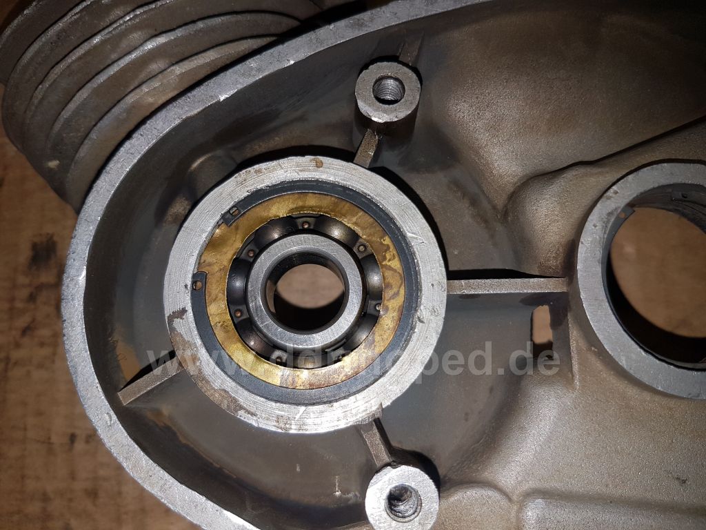

Hier sind die Fotos vom "getunten" SR2 Motor
Linke Gehäusehälfte wurde der Ölkanal zum Kugellager verschlossen und der Wellendichtring der ja eigentlich Kupplungsseitig sitzt wurde so verändert das er wie beim M53 Motor von innen das Kurbelgehäuse abdichtet.
Einlasskanal an Spatz Zylinder angepasst.
Kann jemand was zu dem Material sagen mit dem das Kurbelgehäuse ausgelegt wurde ?
