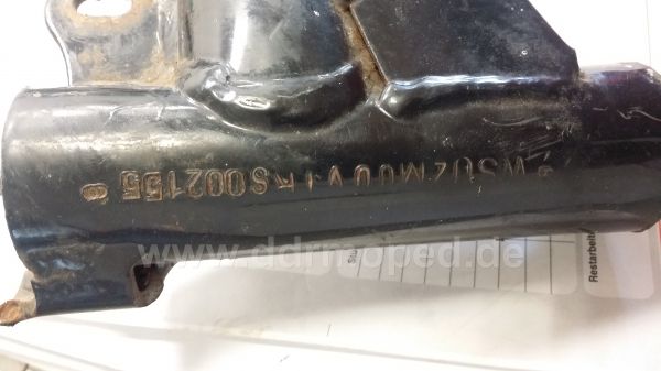

Habe einen Rahmen S53 oder S83
In den Tabellen stehen ja überall Nummern aber
Da steht immer 00 da steht bei mir uu
seht selbst
Evtl weiss es ja jemand
Danke schonmal
Geschrieben am: 14.06.2017, 18:37
Das sind schon zwei 00, keine uu.
Beim W oder bei dem V daneben fehlt doch z.B. oben auch ein kleines Stück. Da hat die Schlagzahl nicht richtig getroffen.
Mfg Andi

WSU2M00V1RS002155
Suhler Fahrzeugwerke
S - Klasse
Baujahr 1994
Serien Nr. 2155
Könnte sogar tatsächlich eine S 83 gewesen sein, hab ein paar Nummern daneben welche in der Liste.

Wenn ich beim Kba eine Anfrage stelle auf neue papiere
Können die mir das sagen ob es eine s83 oder s53 ist?
Geschrieben am: 14.06.2017, 21:20
Beiträge: 6818
Eigentlich besser die DEKRA, die KBA stellt nur noch für Fahrzeuge aus der ehemaligen DDR aus. Die S83 muß allerdings gelegentlich zum TÜV...
