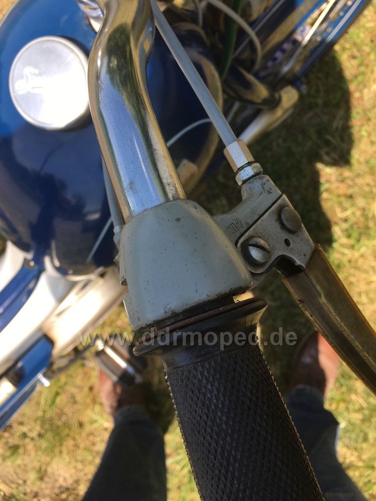

Hallo Männer, mein Gasgriff läßt sich horizontal um ca. 3 mm verschieben. Wie bekome ich das Spiel weg oder ist das so normal ?
Viele Grüße
Hartmut

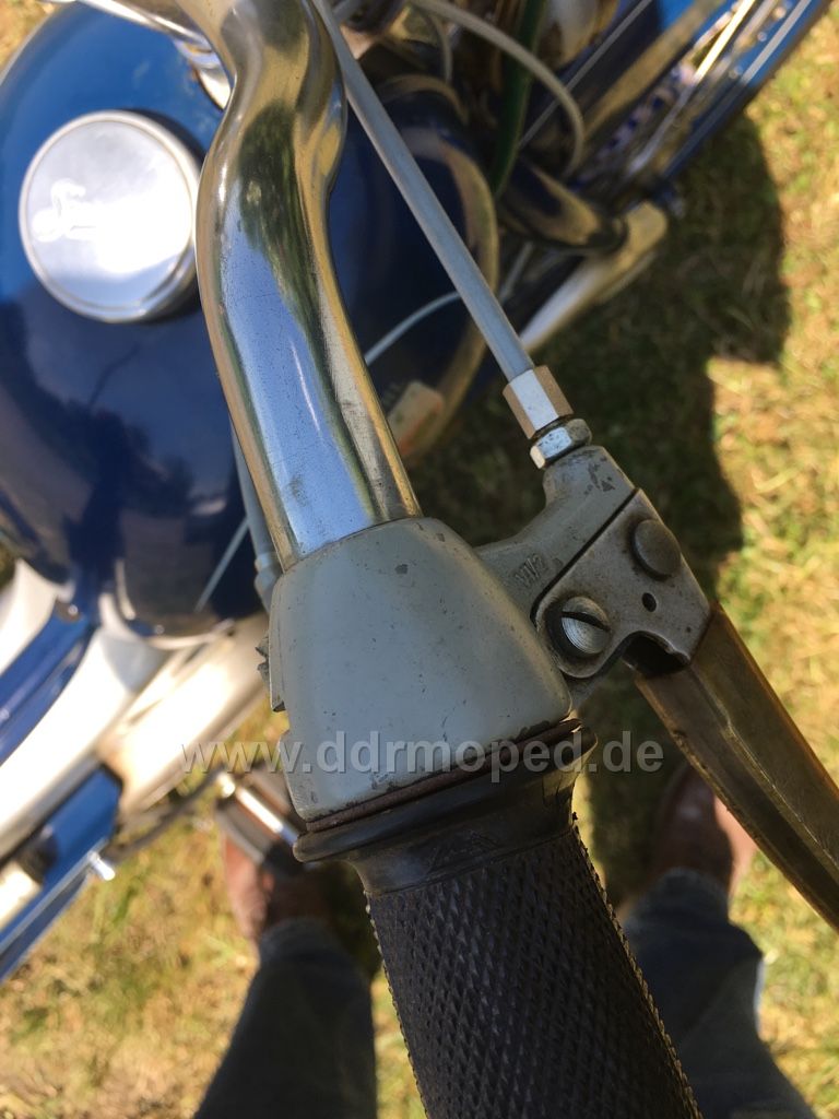

sr2dd
Geschrieben am: 15.06.2017, 14:41
Beiträge: 367
Mitgliedsnummer.: 1194
Mitglied seit: 23.03.2008
..drinne..

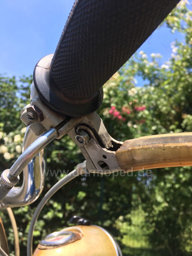

sr2dd
Geschrieben am: 15.06.2017, 14:43
Beiträge: 367
...von unten...

Hallo Hartmut,
ganz spielfrei sind die Griffe alle nicht. Verschleiß ist meistens auch vorhanden. Man kann sich etwas dadurch helfen, dass man das Klenmstück mehr etwas zur Lenkermitte hin befestigt.
Sollte dich das dennoch stören, bleibt dir nur die Suche nach einem neuwertigen Komplettgriff.
mobiler4
Geschrieben am: 23.06.2017, 09:07
Beiträge: 5298
Mitgliedsnummer.: 1733
Mitglied seit: 15.12.2008
...evtl. ist auch Deine Bowdenzugaufnahme im Drehgriff zu weit zusammen gebogen. Allerdings wird aus einem Sr2 auch niemals eine Uhr tongue.gif wink.gif
