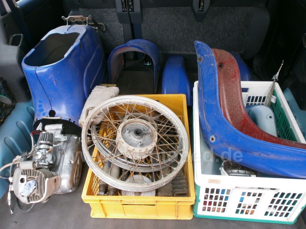

die Schwalbe habe ich im halb demontierten Zustand bekommen. Hier ein paar Fotos:

Blechteile

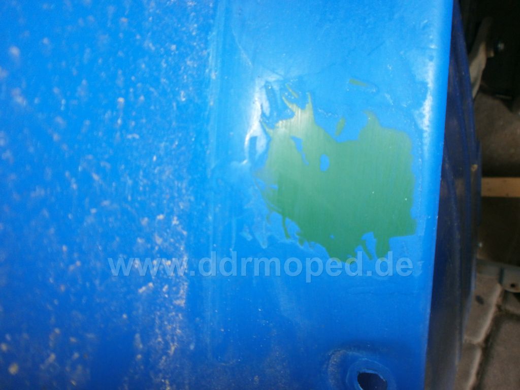

grün

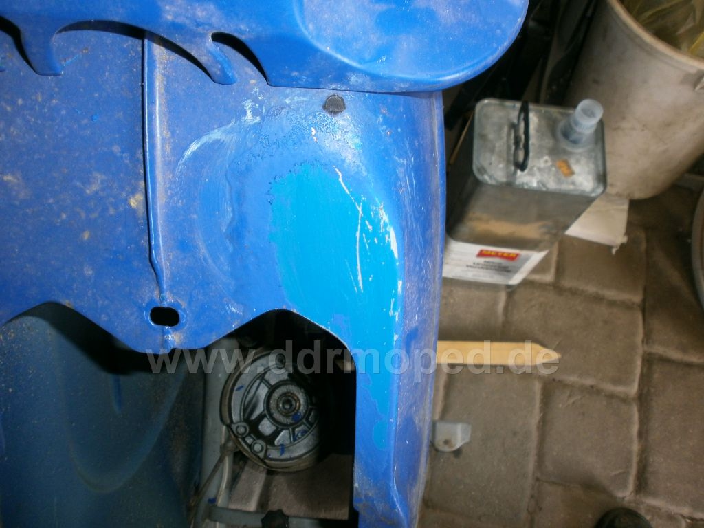

Haube blau

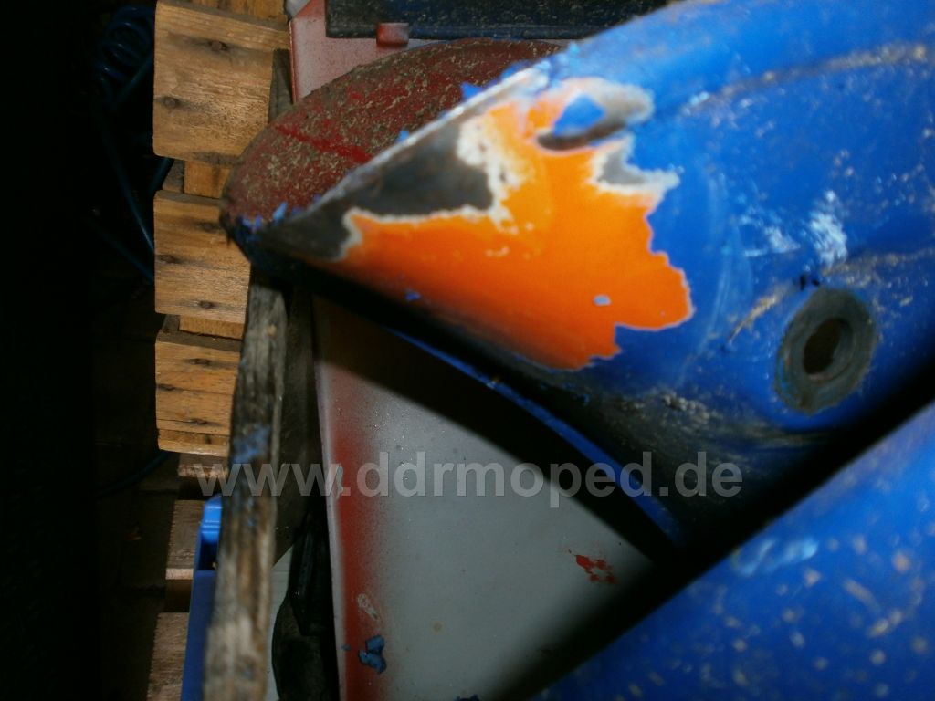

Kotflügel orange

Der Lenker, das Schutzblech vorn und der Panzer tragen den original Lack drunter, also entweder nimmst Du das Verkehrsorange oder das Atlantikblau. thumbsup.gif

danke für die Hinweise. Ich werde dann wohl das Orange nehmen, sieht man glaube ich
auch recht selten. Die Farbe vom "doccolor" sollte doch gut passen?

Die Lampenmaske und der hintere Panzer sind nicht von 1964.
Beim Panzer passt der Ausschnitt für den Benzinhahn nicht, sowie die Naht oben unter der Sitzbank ( sieht aus wie bei der /2 ) und die Lampenmaske hat die Bowdenzugschlitze, die erst ab 1966 kamen.
Ich würde ( als Orangenbesitzer ) das Orange dem blau vorziehen, aber das ist ja immer ne Geschmackssache.
Farbe vom Doc oder einfach RAL2009 "verkehrsorange".

ich würde mich auch für das exklusive Verkehrsorange entscheiden.
Schließlich gab es diesen Farbton nur kurz 64/65 und scheinbar ist es ja die ursprüngliche Farbe deiner Schwalbe...

oh, da muß ich mich wohl noch um einige Blechteile kümmern, kaufen oder tauschen. Ich werde dann in der nächsten Zeit nochmal Fotos auch von den anderen Teilen machen und hier zeigen. Wer weiß was sonst noch nicht ins BJ paßt, würde euch dann um euer Urteil bitten.
Der vorhandene Vergaser ist sicher ein Nachbautyp mit entspr. "sportlichen" Luftfilter. In meiner Vergaserkiste habe ich noch einen NKJ153-6 gefunden, der sollte eher passen? Luftfilter fehlt aber alles.
