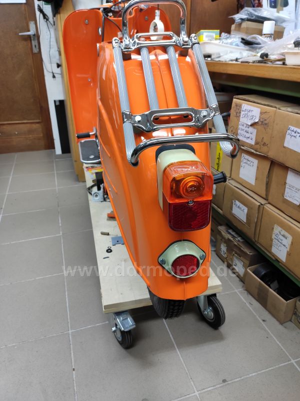

ein Stück ist die Montage weiter gegangen. Der Panzer mit Rücklicht und Baldauf-Rückstrahler
ist montiert.

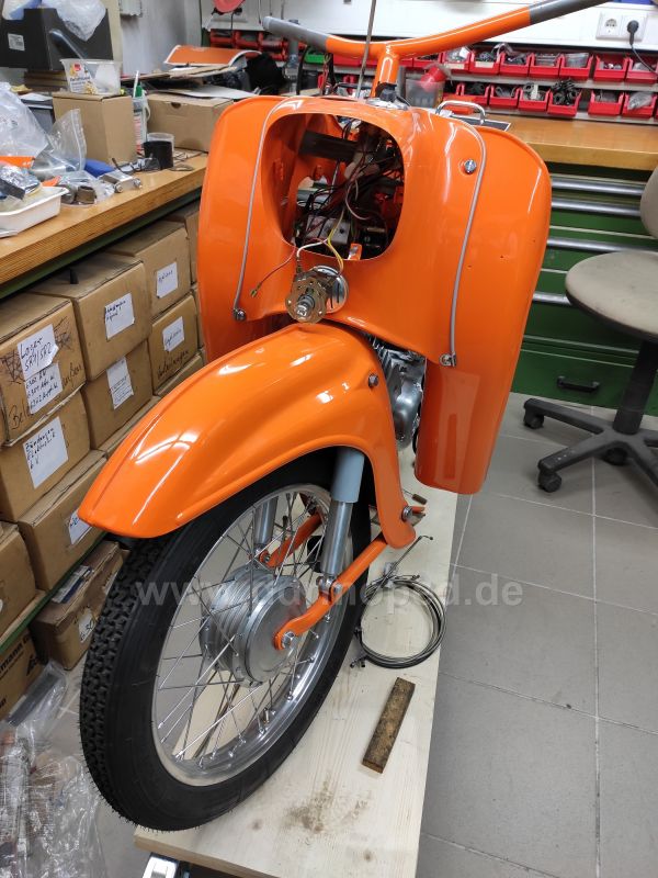

Auch das Knieblech und die Lampenmaske sind an ihrem Platz.
