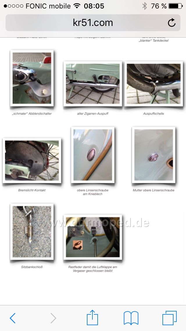

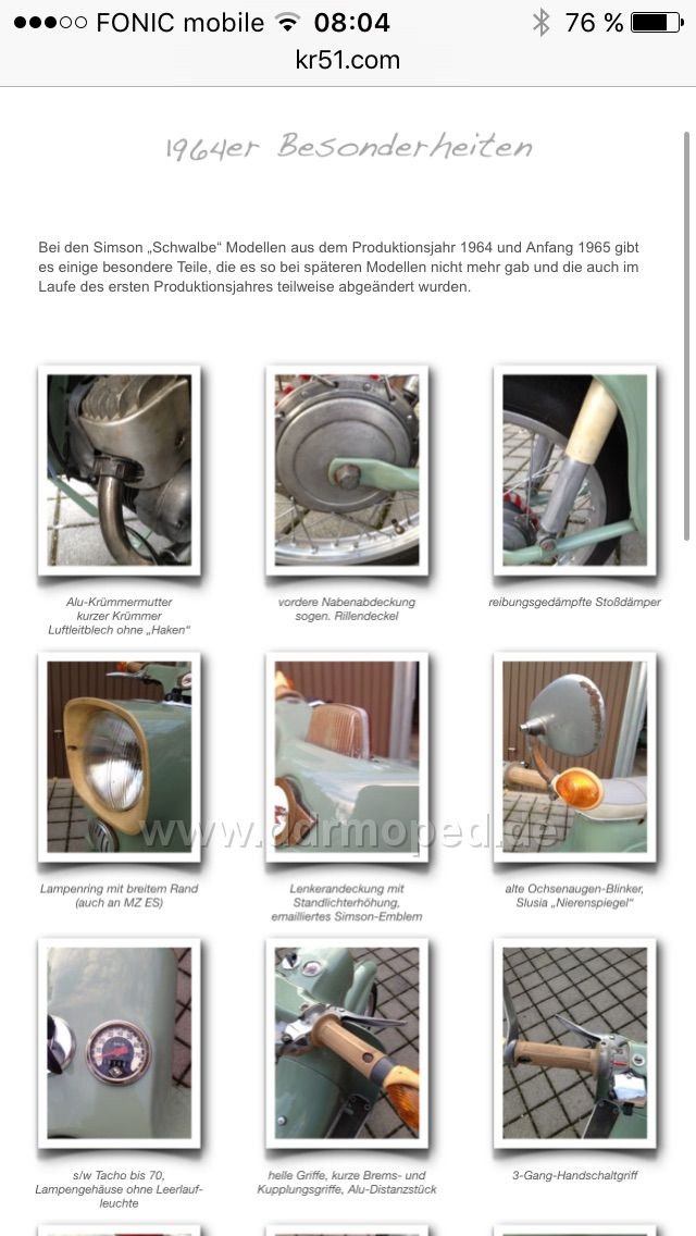

Hier die besonderen Teile von den 64er

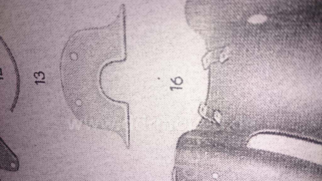

Foto 2

Bilde 3

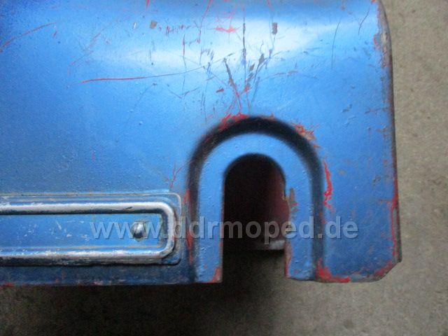

Geschrieben am: 05.01.2019, 06:40
QUOTE (Andreas51 @ 04.01.2019, 20:59)
Mein Tunnel ist auch nicht entsprechend BJ. Hier möchte ich am Durchgang für die Kickstarterwelle Blech anschweißen, um die Optik des 64er Tunnels zu haben.
Einen 64er Tunnel zum Neulackieren kannst du von mir bekommen!
Gruß, Andi

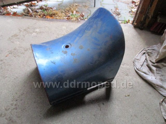

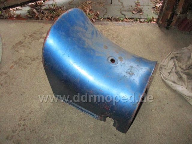

Geschrieben am: 05.01.2019, 10:25
Wenn es danach geht, kannst du fast jedes Teil fotografieren, Trittbretter etc...
Hier Bilder vom Tunnel, den ich anbieten könnte.
Geschrieben am: 05.01.2019, 10:26
Geschrieben am: 05.01.2019, 10:27

QUOTE (Motte 99 @ 05.01.2019, 00:02)
Danke für die Zusammenstellung. Da werde ich mal vergleichen, was mir sonst noch
original so fehlt!
