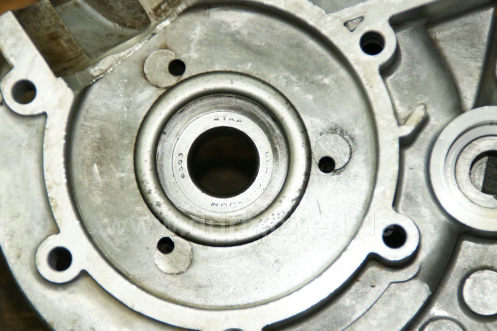

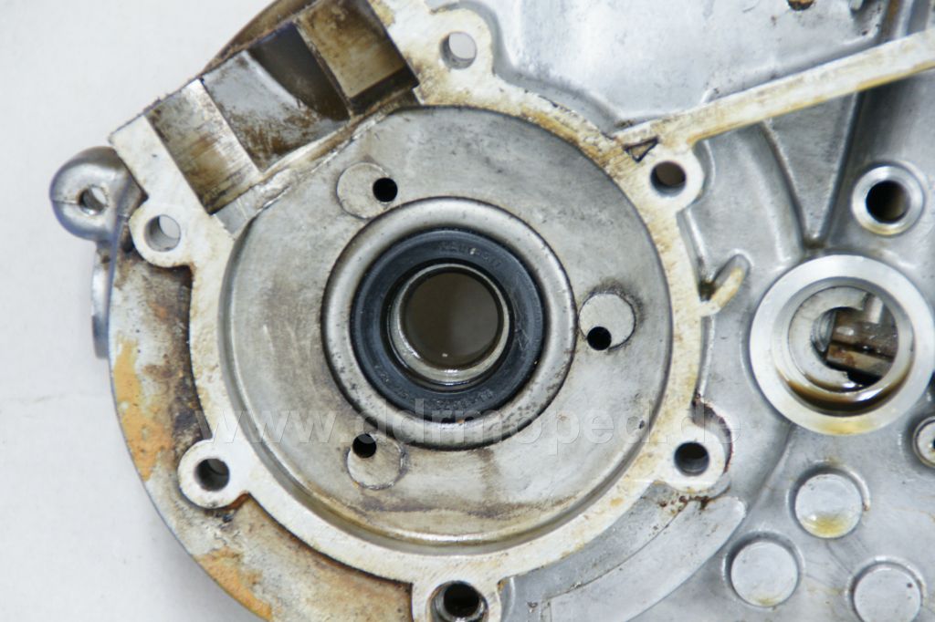

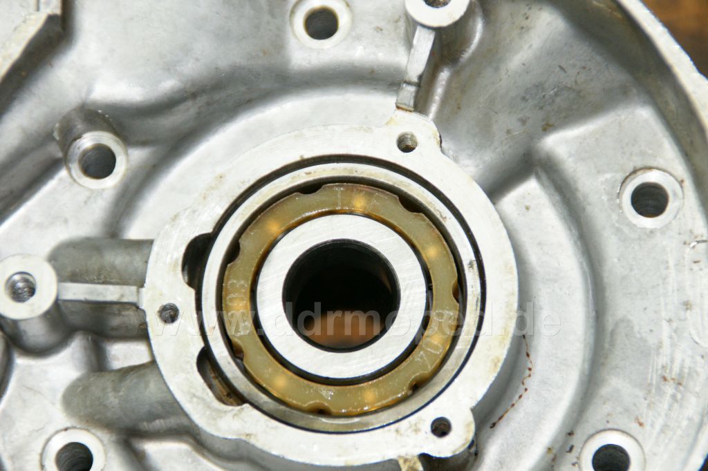

Ich bin nun auch dabei, den Motor instandzusetzen. Motornummer 14.9XX. Ich bin mir nach der Demontage und Vermessung und Begutachtung eigentlich sicher, das der noch nie auf war und nur wenig km gelaufen ist. Ich stoße aber auf Ungereimtheiten. Das auf der linken Seite keine Ölleitscheibe montiert ist, ist wohl richtig. Aber rechts ist auch keine!? Montagefehler? Oder gabs das am Anfang?

Bitte die Distanzringe ausbauen und normale Kugellager einbauen. Die Distanzringe sind immer eine Fehlerquelle.

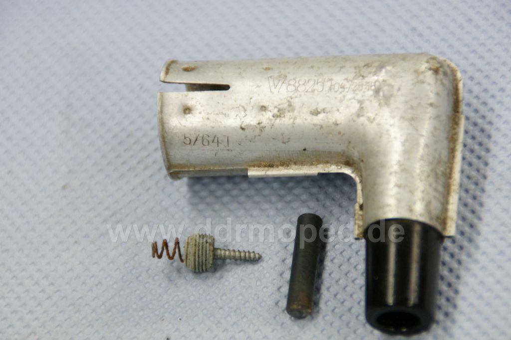

ich habe jetzt die Zündung überholt. Bei näherer Betrachtung des Kerzensteckers habe ich
gesehen, das es wohl noch der erste ist. Das Herstellungsjahr und der Monat stimmt auch mit dem der Grundplatte überein. Es ist die Version mit dem eingeschraubten Entstörwiderstand, derauch
noch in Ordnung ist. Allerdings messe ich einen Widerstand von 10,9 kOhm. ich überlege, den wieder
zu verwenden oder doch lieber, wie jetzt üblich, den 1kOhm?

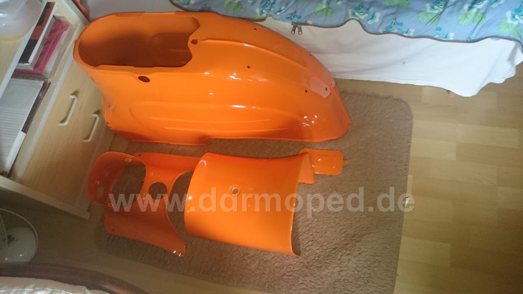

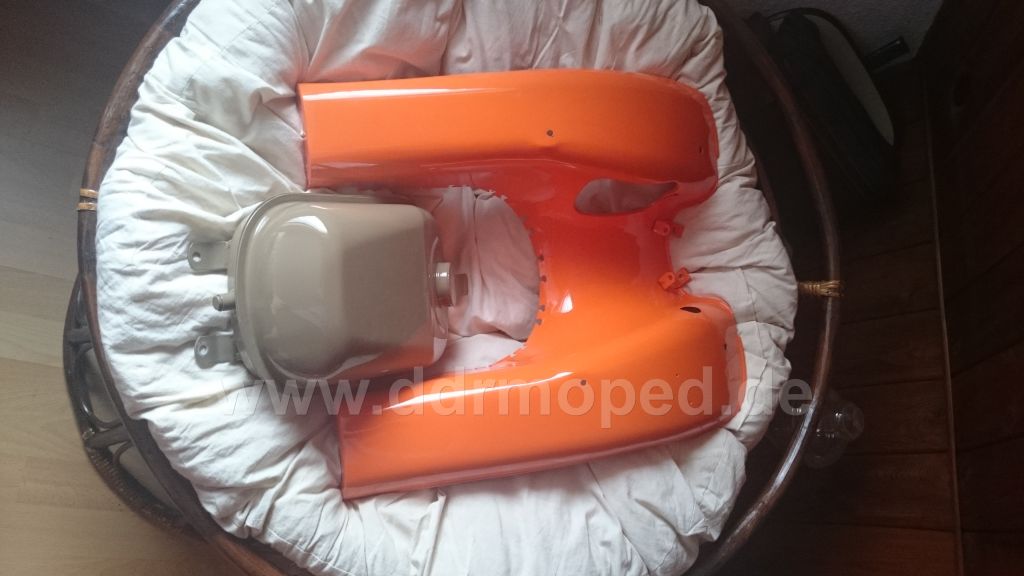

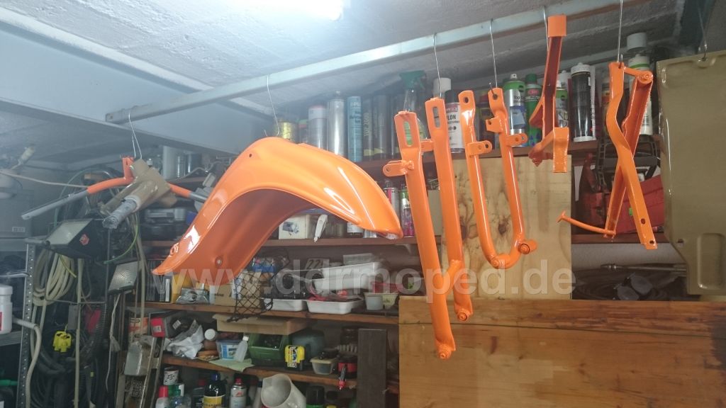

nach längerer Pause soll es bei mir nun mit dem Aufbau der Schwalbe weitergehen.
Ich konnte gestern endlich die Teile vom Lackierer holen! Ist mit der Farbe vom Doc wunderbar
geworden! Kommt mit den Handy-Fotos nicht ganz rüber, sieht in Original toll aus.

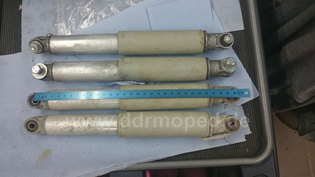

Ich habe jetzt nochmal die originalen Stoßdämpfer "geprüft", d.h. mal durchgedrückt.
3 Stück kommen mir da "normal" vor,nichts auffällig. Einer (vorn) hackt dabei aber
merklich. Ich hatte nun den Gedanken, evtl. neue hydraulisch gedämpfte einzubauen.
Bei der Suche im Netz bin ich drauf gestoßen, daß diese evtl. nicht passen, da der Kotflügel
vorn von 1964 wohl schmäler ist. Die Durchmesser der hydraulischen Dämper ist oben größer und somit schleifen sie innen am Kotflügel. Hat damit jemand hier schon Erfahrungen dazu?
Oder kann jemand gut passende emfehlen?
Bei den neuen Dämpern wird ein Einbaumaß von 307 mm angegeben. Ich nehme an, Mitte Auge oben-Mitte Auge unten. Bei meinen alten ausgebauten messe ich aber 300 mm. Paßt das trotzdem?
Andreas

An meinem 65‘ Star passen die super.
Fährt sich auch schön

Die originalen einfach regenerieren, dann sind die wieder wie neu.

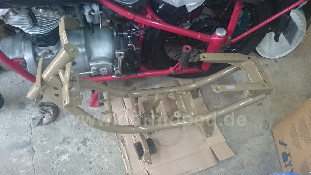

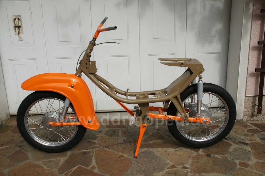

Die Montage hat emdlich begonnen!
