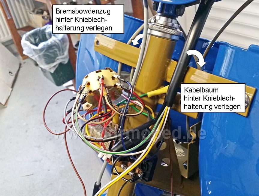

Oder ist das falsch und der Kabelstrang geht im Spalt zwischen Lampe und Lenkermutter hoch?

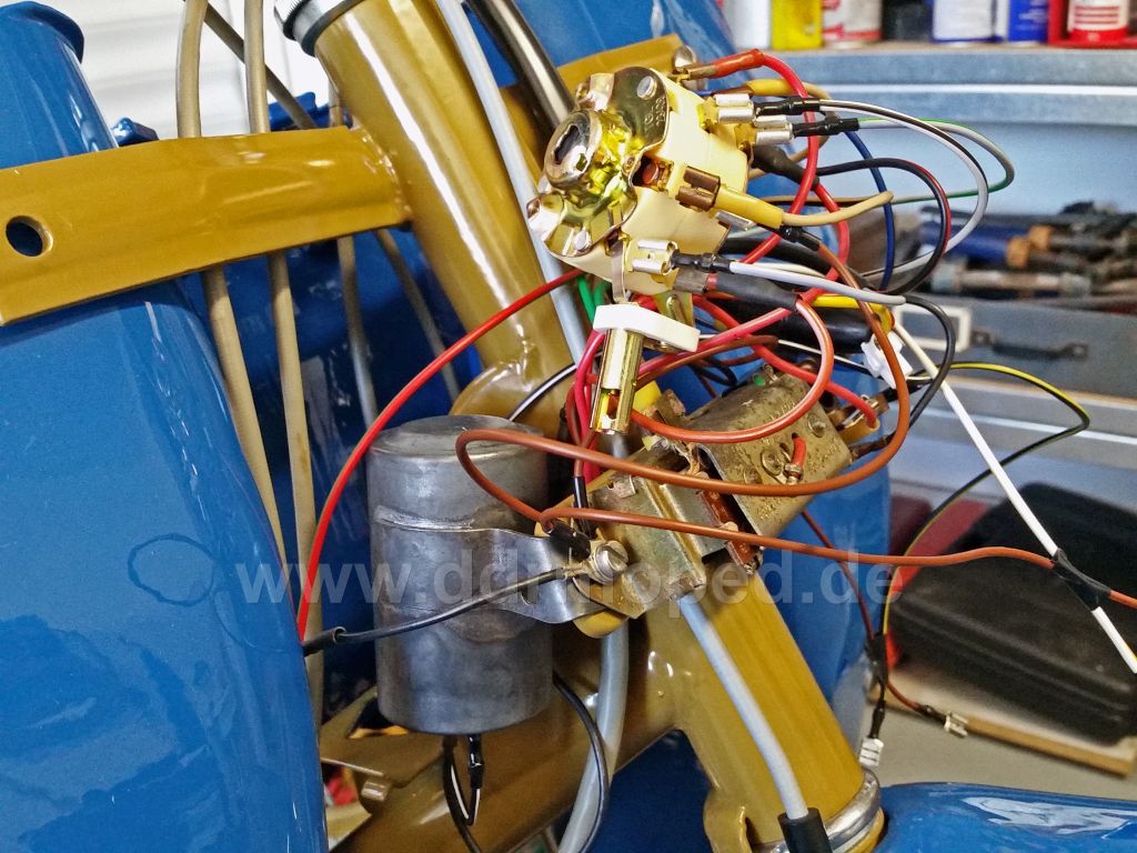

Zu der Kabelverlegung... ist nicht einfach, da nirgends original beschrieben und an Vorlagen mangelt es meist. Teile dir mal hier meine Erfahrung mit. Habe den Kabelbaum und Bremsbowdenzug vorn nachträglich nochmal anders verlegen müssen, als von mir ursprünglich dokumentiert, daher Beschriftung beachten. Damit sieht die meiner Meinung nach beste Verlegung so aus:

Der dicke Kabelbaum ist bei dir richtig verlegt und "wandert" beim Lenken in Spalt zwischen Tupferblech und Lenkkopfmutter. Nur der Bremsbowdenzug vorn muss bei dir auch noch hinter die Haltestrebe des Knieblechs.
Und hier noch ein Bild von der Seite (den Bremsbowdenzug muss man sich wie gesagt noch hinter die Haltestrebe "denken"):

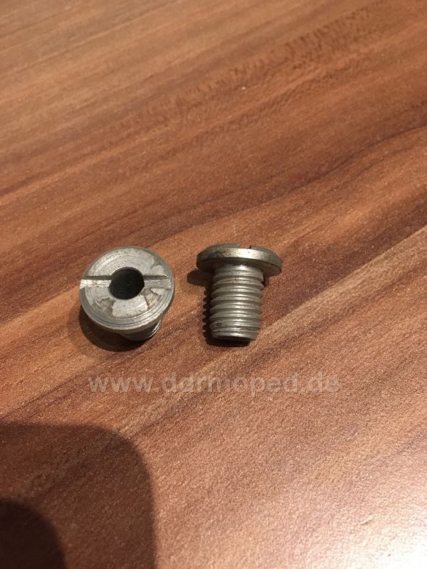

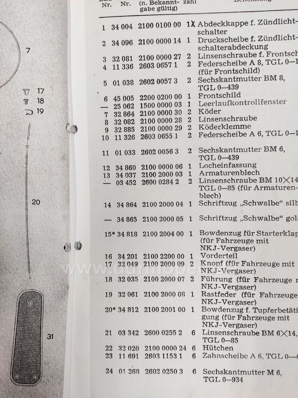

ich möchte die Bowdenzüge am Knieblech anbringen. Mir fehlen dazu aber die Teile 18 aus dem Ersatzteilkatalog (Führung). Ist sicher ein Drehteil Außengewinde M10 und Innengewinde M6. Könnte bitte jemand ein Bild mit den Abmaßen oder eine Zeichnung einstellen?
Danke
Andreas
Andreas51
Geschrieben am: 05.12.2019, 18:52
Beiträge: 372
Mitgliedsnummer.: 5164
Mitglied seit: 02.02.2012
Hier die Stelle, wo sie hingehören. Wäre schön, wenn ich eine skizze hätte, dann könnte ich mir die Teile anfertigen

Geschrieben am: 05.12.2019, 18:58
QUOTE (Andreas51 @ 05.12.2019, 19:48)
Hallo Andreas, nur Außengewinde M10, Innen ist kein Gewinde.
Es ist theoretisch eine Hohlschraube M10.
Mfg Andi

Hallo Andi,
Danke. Wie hoch ist die Hohlschraube etwa?
Hat die oben einen "Kopf"? Oder ist es nur ein Gewindestück M10?

Geschrieben am: 05.12.2019, 23:54
QUOTE (m@ngo @ 05.12.2019, 22:39)
Schreib mal den Jörg an, dachte der hat sowas mal angeboten
Ich versuche die im neuen Jahr auch mal nachfertigen zu lassen.

Hallo Jörg,
Danke für das Bild. Damit kann ich mir zwei anfertigen.
