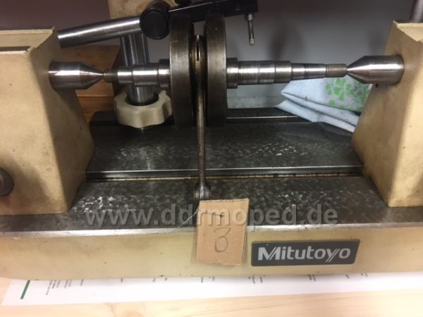

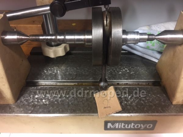

Simsonmeister2000
Geschrieben am: 01.10.2017, 13:10
Beiträge: 9
Mitgliedsnummer.: 8853
Mitglied seit: 26.04.2016
Welle 1
Lagersitz Lima: 16,803 mm
Lagersitz Kupplung: 16,986 mm
Pleullager: I.O.
Wellendichtring Sitz: Lima Seite eingelaufen / Kupllunsseite I.O.
Simsonmeister2000
Geschrieben am: 01.10.2017, 13:12
Beiträge: 9
Welle 2
Lagersitz Lima: 16,983 mm
Lagersitz Kupplung: 16,988 mm
Pleullager: Schrott
Wellendichtring Sitz: Lima Seite I.O. / Kupllunsseite I.O.
Simsonmeister2000
Geschrieben am: 01.10.2017, 13:14
Beiträge: 9
Welle 1
Lagersitz Lima: 17,002 mm
Lagersitz Kupplung: 16,998 mm
Pleullager: I.O.
Simsonmeister2000
Geschrieben am: 01.10.2017, 13:17
Beiträge: 9
Der Lagersitz sollte ein wert von 17,00 mm nicht unterschreiten.
